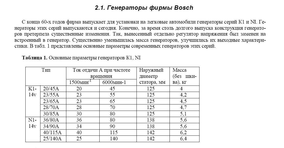

Ето една малка информация колко отдават автогенераторите
при различни обороти, книжката е от преди 10 години но не мисля че
от тогава има радикални изменения в технологията. Прзен ход съотв. на около 1500об/мин.

kozl - майстор
Е мерси lecki за таблицата на дъртите генератори, защото "сития на гладния не вЕрва", че може да има генератори, които на празен ход не могат да поемат ел.консумацията на автомобила. И като се има в предвид, че колкото е по-студено дъртия дизел по-трудно пали и докато акумулатора впоследствие се зарежда и той става консуматор.
Има, има напредък в технологиите и за това писах пример за пасата (комън рейл дизел). Съдейки по пасата, явно в съвременните коли са заложили доста повече мощност в генератора, за да има резерв дори и на обороти на празен ход. Иначе както изцяло се разчита на управлението на компа за всичко (и в местенето на страничните огледала е замесен чак :shock: ) и като отърве напрежението системата и акумулатора празен и колата гасне и не е кола вече.

lecki - специалист
Това си е твое мнение че нещо се е изменило за последните
10 години в електротехниката, според мен по-скоро нищо (освен някой друг процент КПД)
Всичко останало е от преоразмеряване но това също си има разумни граници.
