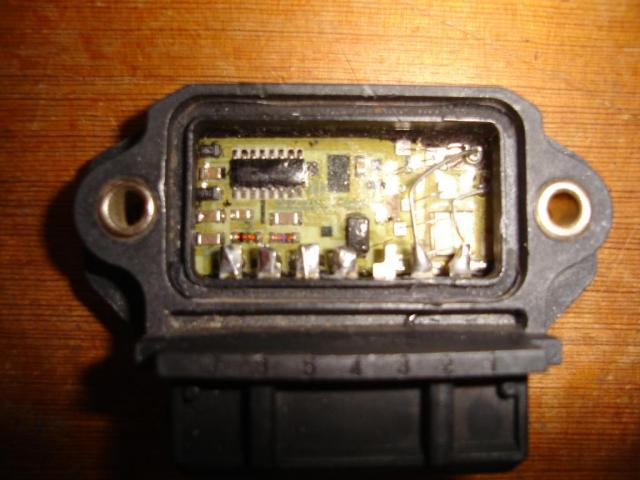

Така значи за моя модел Вектра комутатора е вграден в самия компютър еку :megaeek: и това е кофти защото трябва да дам 200 лева за втора употреба и за което може да се окаже че не е от компа и тогава 200 лв на вятъра.....
НЕ ПАВЛЕ !
Чети внимателно моля те !
За комутатора казах или е в делкото или е заедно с бобината !!!
Но остави го комутатора може и да не е там.
А УБ ще ти покаже къде е повредата след като го закачиш с едно въженце и го оттеглиш в някой сервиз.
Там хората имат едни "неща" които ще свържат с много букси към колата ти и ще покаже коя система НЕ работи !
Или така наречената ДИАГНОСТИКА ... след което ще занеш коя част е дефектирала и е за смяна.Само там ще се разбере кое е на 100 %.
Не си играй повече на войници щото никак не те устройва варианта "проба-грешка", замъкни я на диагностика!

На C20NE комутатора е в компютъра!! Диагностиката може да покаже дали е оттам. Дано не е.
Принципно ако комутатора е до бубината /до а не във/ се проверява само с друг от кола със същия мотор. Не се ремонтира защото вътре е мазало. Но както казах на тоя мотор е във компа.
Ако желаеш мога да ти пратя на лично едни координати на човека при който аз си правя колата / пак опел/ . АКо не друго поне е коректен и му имам пълна вяра...

опела може да си прави сам диагностиката.отпред в двигателя има една свободна букса.А и В се дават на "късо" с мост и оранжевата лампа на чека за мотора започва да мига.по памет теста започва с 12 и завършва с 12..........

Ходих до 3-ти майстор вече направи ми диагностиката и той ми казва че е изгорял комутатора който е в самия компютър, и така намерих 2-ра употреба такъв компютър свален от работеща кола продаваща се на части в обява чрез мобилето, и в понеделник ще ми го доставят по куриер че е от провинцията и ще разбера дали е от него, стискайте ми палци да е само от това и ще ви пиша за резултата че вече ми писна от майстори а и без кола ... :feuer:
pavelvasilev - специалист
Проблема колеги се оказа че е наистина е изгорял компютъра и истинската причина да изгори не само компютъра но и акумулатора който впоследствие тотално умря :shock: , виновника за всичко се оказва пробил диоден блок в алтернатора при което ми е подавал в един момент 21 волта ток като сега го замерихме и моментално загасих двигателя за да не изгори пак нещо по електрониката, сега ще купувам нов акумулатор и нов алтернатор защото освен диодния блок е била деформирана основата на алтернатора, та всичко дотук заради пустия ми алтернатор съм се бръкнал 150лв за компютъра, 40 лв диагностиката, датчик на хол сименс 60 лв, и сега 140 лв за акумулатор и около 200 лв за читав алтернатор и всичко прави 590 лв :feuer:
