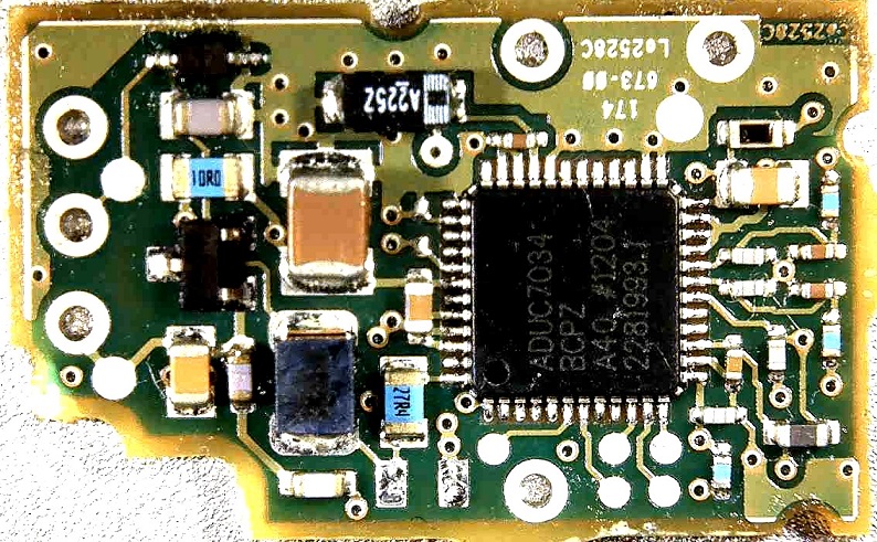

пет апр 04, 2025 8:55 amkozl написа: На минусовата клема има има неква добавка, нещо като "ампермер".Това си е сензор за следене SOC (state of charge) и SOH (state of health) на акумулатора.
На твоята снимка не мога да видя точния модел но няма значение.
Вътре обикновено има платка с ТАКЪВ паяк + други елементи.
Работи по LIN протокол.
При колите със START/STOP система като изключиш кабелчето и системата спира да работи.

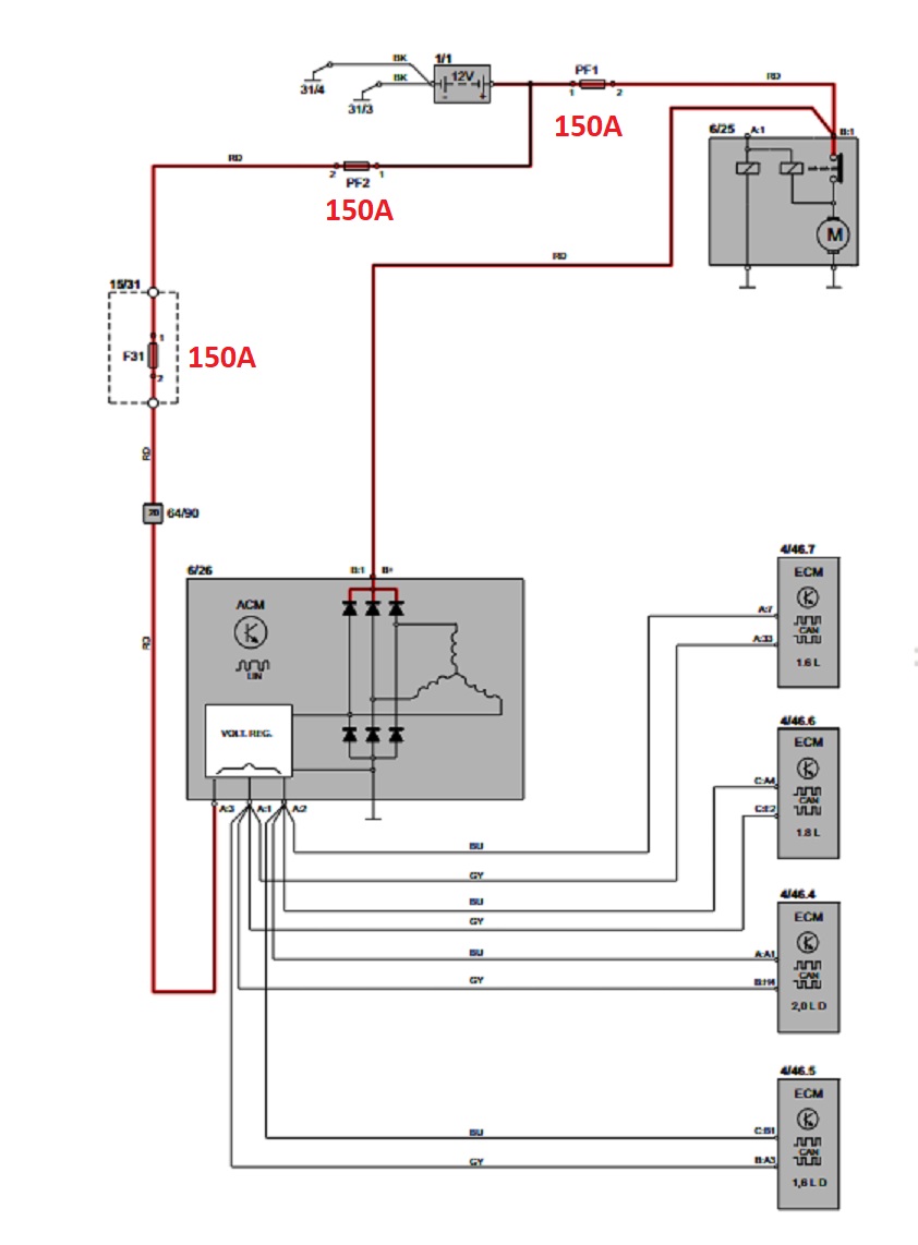

ср апр 02, 2025 8:17 pmkozl написа: Както искащ го цитирай, но няма защита по ток от алтернатора към акумулатора.
Оказа се че не винаги е така.
При мен по веригите между алтернатор, акумулатор и стартер има ТРИ бАшона по 150А ...
Както вече споменах алтернатора е 120А
А всяка електрическа машина - генератор, електродвигател, трансформатор ... търпи известно претоварване в зависимост от времето на претоварване.
Разбира се ако машината не е много китайска и по презумпция си работи претоварена.
В конкретния случай случай 150А са си точно 20% над тока 120А от алтернатора.
Бушони 150А.jpg (96.42 KиБ) Видяна 1251 пъти
P.S. Бааа... Покарай тая тема се зарових в "бумаги" които никога не съм използвал.
И да търся схеми които вероятно НИКОГА няма да ми потрябват.
