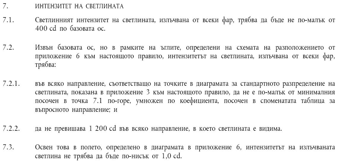

Минималния интензитет на излъчваната светлина трябва да бъде най-малко 80 % от минималните стойности, определени в т. 7.1 и 7.2 на Правило № 87 на ИКЕ/ООН, и не трябва да надвишават 120 % от максималните стойности, определени в т. 7.3 на Правило № 87 на ИКЕ/ООН.
А то гласи:
Габаритните светлини никак не се вписват в тези изисквания. Който иска нека се пробва. :-D Аз минах по тоя път съвсем случайно. Просто в бързината бях завъртял копчето само до габарит. Е, не мина. :lol:

А как господин полицая разбра, че не се вписват? Извади уред за мерене на интензитета?
Минали са те. Преди година бяха написали на шурето фиш заради това, че "фаровете му не светели достатъчно силно", и той, разбира се, нямаше нищо против :)
