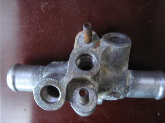

Ето на тази конзола се слагат 3 свещи за подгрев на антифриза около 200 вата е едната.Монтирах на Пунто дизел тази система със свещи с реле и т.н. както си е реда.Когато е мн студено при минусови температури,паля колата включвам свещите и слад 2-3 мин започва да се размразява предното стъкло и да се усеща топъл въздух от парното. След може би 5.мин работа на двигателя и тези свещи вече той си е затоплил и се изключват.Преди да ги сложа колата заграяваше мн по бавно.По бавно имам предвид че около 10мин за да започне да топи леда отпред.
конзолата се монтира на един от мъркучите за парното колко може по близо до радиаторчето
NEMESIS - специалист
С тия подгревните свещи е пълен ташак работата.Палиш колата на студено :!: Номера е да се избегне това защото е лошо.
Основно с всякакви предпускови подгреватели се цели именно и само едно-да се избегне студеният старт :!:
staho - напреднал
Ами незнам дали е ташак или не но аз съм много доволен от резултата който целях.
