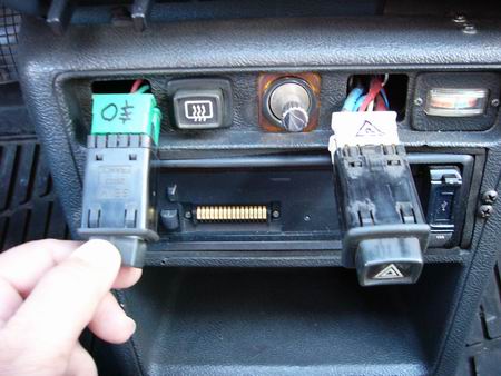

За теб може да са глупости, за мен е компромис. Ти каква кола експлоатираш? Знаеш ли, че някога колите, от които още срещам да се движат по пътищата родни имат динамо вместо генератор? Е да нямат подгрев на стъклата. Нямат ел.вентилиране на радиатора. Ако сега сравня пасата с моето 30 г. пежо, ми генератора на пасата на празен ход захранва и подгрев стъкла и фарове и вентилатор на парното и три свещи по 20А, докато охладителната течност сгрее, при това без напрежението и оборотите да трепнат :shock: . Ами ти в лади, москвичи явно и не си стъпвал. В тях като пуснеш фарове и парно - падат оборотите на двигателя - защо ли? И защо ли пък написах в предния си пост "На ниски обороти баланса за заряд сега в студеното е отрицателен"? Защото е факт. Фарове 2х55=110W + 4х5=20W или за осветление общо 130W или 10A; подгрев стъкло >20A, а колко да добавя за вентилатора на парното :? , поне 15 А и станаха 10+20+15=45А. А какво за този генератор на празен ход :?
Дали ще насмогне на консумацията и ако не от къде ток за фарове, стъкло и вентилатор :? И ако в един такъв момент замеря напрежението на акумулатора какво ли ще покаже :? Но няма смисъл за тази цел имам стрелкови уред на таблото тип "направи си сам" от транзистор "Селена".
Resize of Butoni_1.JPG (32.27 KиБ) Видяна 6291 пъти
най-в дясно на снимката, свързан със самостоятелни проводници към акумулаторните клеми, за да се елиминира измерване на понижено напрежение вследствие на пад в кабелните трасета при включени консуматори.
