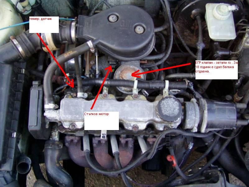

ssmmaaa - специалист
Благодаря,колега-там където е егр клапана при мен е по-различно утре ще кача снимка,стъпковия мотор го знаех къде е датчика ще го сменя когато имам време. Бензиновата ми помпа е в резрвоара,добре че още съм слаб и мога да я сменя без канал,имам си резервна от старата кола.
dyaneff - майстор
Ако имаш мултимер, откачи буката ха темп. датчик и му измери съпротивлението когато колата не пали и запомни каква е температурата на мотора.
genkogenev - специалист
ssmmaaa написа:
Ти май не четеш какво ти пиша ..... бенз. помпа се изважда под задната дясна седалка . Има един фланец в който влизат/излизат два маркуча за гориво . Развиваш болтовете М 8 / 6 или 8 броя / откачаш маркучите и вадиш всичко в комплект . Лесно се разбира дали е от помпата , като извадиш връщащия маркуч за бензина от "карбуратора :? " и го навираш в една 2 литра бутилка . Палиш мотора и на празен ход трябва да ти изтече около 800 мл. гориво за една минута . Ако е толкова - не пипай помпата .
