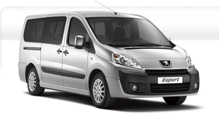

Току що ми се обади колега, който има същия модел от 1 месец и каза, че неговата кола държи 82 градуса стабилно, независимо от начина на движение.
Ще ходя да воювам!

А има ли разлика в тем. с която духа при различните тем. на двигателя?Това доколкото разбрах е микробус има ли за отзад отделно духалка или духа едновременно?Петрохан все пак е екстремен баир как се държи тем. например по магистрала?
Transporterr - специалист
има нещо гнило ,аз също имам дизел VW държи малко над 80 сега в студа. парното трябвада ТОПЛИ мможеш да провериш в книжката на колата .лошо е когато колата ти е необходима непрекъснато тогава става трудно да воюваш.Може би на това и разчита псевдо сервиза който спомена..

Това е машината. На някои от този модел духа и в средата на купето, но на моята - не. Рядко ползвам магистралата, защото е много натоварена особено през зимата. Навремето изминах 5000 км. с една Лада от Тюмен през Урал до Михайловград /Монтана/. Пътуването започна от средата на януари и пристигнах тук на 4 февруари, а Букорещ го разчистваха с танкове /зимата на 86 година/. Особено в Сибир по това време температурите бяха минус 35 градуса, дори една нощ спах в колата и нито един път не съм мръзнал. Вярно, че купето е много по-малко, но да са предвидили печки или каквото си искат, за да е топло.

термостат на първо място защото двг-то изтива при спускане! Клапа за регулиране на студено и топло и механизмите покраи нея , филтъра също е възможна причина.
Имал съм случаи на една Хонда..... имаше филтър вътре в тялото на рдиатора за парното достатъчно остарял и липсваше номален топлообмен. Неможеше да изуши нормалното предното стъкло а второто оплакване беше слабо парно.
Johny - майстор
stefan_gb написа:
Johny маи се отплесна от темата макар че е зададена от теб.....
Прав си. Съжалявам! Филтъра го гледах днес. Имаше малко прах. От сервиза ми казаха, че ще се обадят какво са измислили...... :? :? :? То трябвало да се ходи до Петрохан, за да се повтори спускането, ако сменят термостата и т.н.. /с две думи - абе я се откажи!/. Казах им, че нафтата е от мене.
