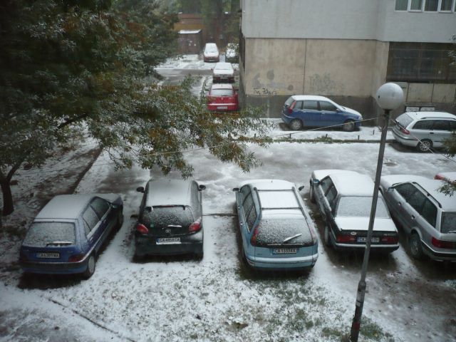

Първи сняг в София,сменихте ли гумите или пак не остана време ?
kotyo - специалист
Ъъ.. На топло са в гаража. Да не настинат нещо.. :-D
velsi - Почетен майстор
Ти остави гумите, ами трябва утре да тичам за антифриз... Добре, че тука няма още сняг.
