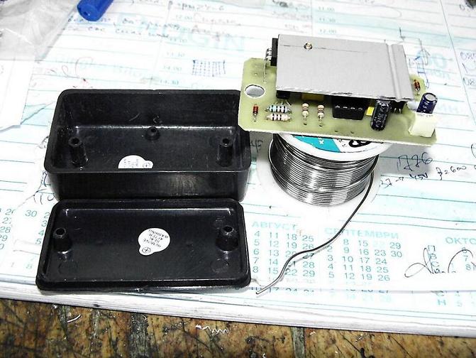

ditronix - специалист
Може и с последователно свързване,но по-лесно е с контролер и ШИМ на 40%. :razz:
sstefanov - майстор
OK, ще бъде чудесно да направим няколко варианта тук и да ги изпробваме. Аз съм почти готов с моя вариант.
Платката преди да влезе в кутийката :yawinkle:
DRL pic.jpeg (69.48 KиБ) Видяна 12654 пъти
crez - майстор
sstefanov написа:
Идеята е да направим схемата в кутийката.
Готовите са ясни.
Действай като си мераклия, после сподели докъде го докара.
[url]http://tav_electronics.my.contact.bg/kontroler_farove.htm[/url]
http://www.dropshots.com/aassddd02#date ... 0/11:49:54
а това тук е на колега с SB от форум Тунинг.БГ:
"Понеже обичам простите неща,си направих най-простата и сигурна схема за тия глупости.Работи вече 3 месеца безотказно и има само 1 реле и 1 диод.Представлява следното нещо:кл. 30 на релето се закача към +12в.;от кл.87 се правят два извода-единият се закача към някоя от жиците за къси светлини(няма значение за ляв или десен фар,през бушоните ще светнат и двата),а втория извод се запоява към диода(поне 5 амперов) и от там през него към габаритите(за жица,бушон и т.н.);кл85 отива на маса,а кл 86 се закача към тънкия кабел на алтернатора който управлява лампата за зареждането на акумулатора на таблото.Това е.Палиш колата и в момента когато изгасне лампата за акумулатора светват фаровете И ГАБАРИТИТЕ,а щом я изгасиш,всичко гасне.
Има само един проблем.Като се ка4а на друга кола забравям да пусна фаровете"
