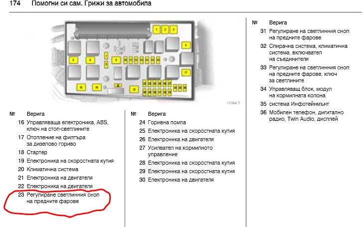

Намерих предпазителя ...утре ще го проверя.
къси Опел 1 .JPG (65.92 KиБ) Видяна 1969 пъти

Не ми се вярва да е от моторчетата. До сега не съм срещал кола, на която да са повредени и двете, но никога не е късно. :) Или е лош контакт някъде или е предпазител. Може и буксата да не е включена. :?

nv952 - майстор
crez Нема да пипам тогава от долу. :)
Днеска намерих кутията под капака. (на много лесно място е! На пежото първо трябва да махна акумулатора и чак тогава капака на предпазителите )
Наистина гледам че липсва 1 брой :?
Ще взема от същия модел и довечера ще пробвам.
Липсва номер 33.
Според снимката дето качих по горе.
33 е Регулиране на светлинния сноп на предните фарове,ключ за светлените.
Тази снимка е на предпазителите в багажника.
