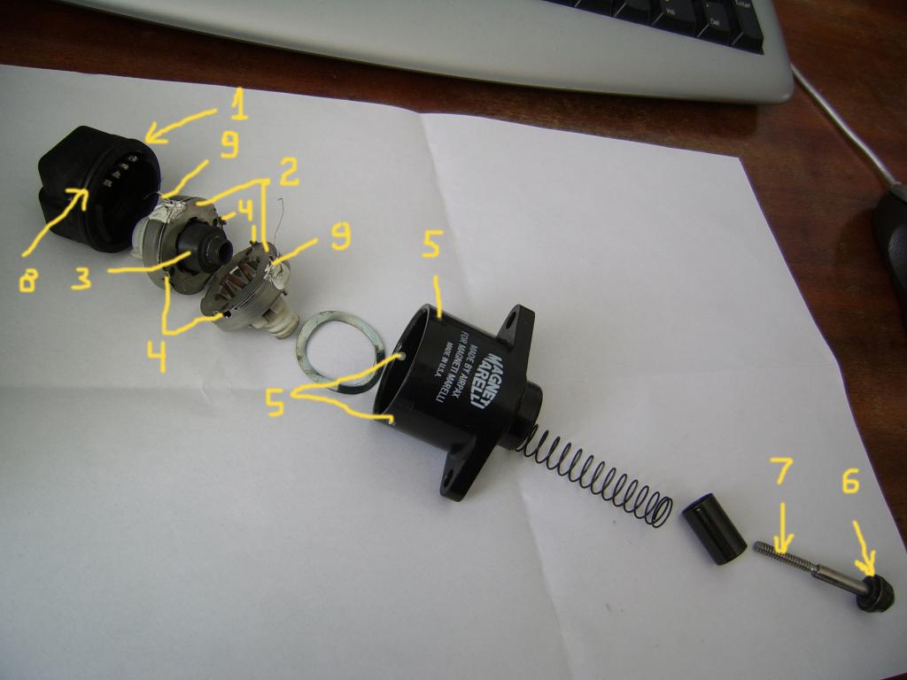

Сега слушай човек ремонтирал поне 15-20 моторчета.НИКОГА не върти на ръка отпред палеца "металното" защото отчупва двата пластмасови зъба и не става повече.Щом няма връзка между другите две значи е прекъснало.Как да го пробваш.Слагаш го на кабелите на колата и даваш контакт трябва да премести напред ако е здраво.Откачаш го от кабелите и махаш контакта.Слагаш го на кабелите и даваш контакт мърда напред и пак го откачаш и тогава махаш контакта.Така се разглобява най лесно почистваш слагаш на винта малко скъпа грес и сглобяваш по обратния начин.Нали се сети че за това упражнение трябват двама.

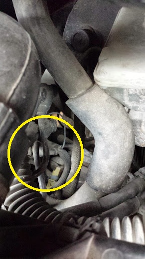

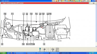

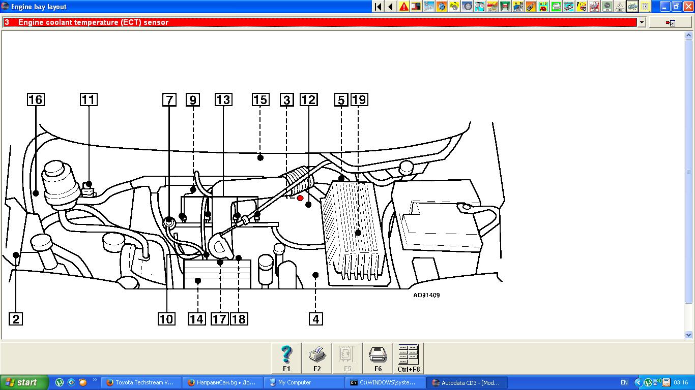

Та като гледам симптомите ми се струва че имаш проблем с температурния датчик/ци и/или окабеляването около него, но не този на радиатора. Намират се на малко кофти място. Като застанеш пред колата зад мотора от дясната страна на главата - номер 3 на картинката. Там обикновено е мазно и мръсно. Опича им се изолациите на кабелите и се напуква доста, оголва се на места и може да опира и окъсява. Имай в предвид ,че е напълно нормално при лъжливи показания на температурата оборотите да варират в широки граници и стъпковото да е здраво. Обикновено външно почистване и капка тънко масло или ВД на стъблото е достатъчно ако е здраво. Ваденето е излишно, защото няма как да го почистиш отвътре, а там си има грес, която от времето е засъхнала. Износено ли е ...

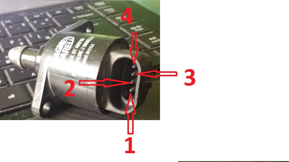

Търсих и тоя пусти датчик ама тия франсета :axe: аз не мога да го видя а как ще го разглобя не ми стига мозъка.Направих няколко снимки,ако някой вижда датчика да подскаже.Също ще помогне и да кажете с колко пина е буксата.
Сега ще премеря с мултицета моторчето за съпротивление. Премерих между 1 и 4 52.1 Ома и между 2 и 3 53.3 ома

Близък план на мястото къде уж е датчика за температурата.
Ей това мисля че е датчика но е на баси мястото.

Сега подадах напрежение на моторчето (18 Волта) 0.5А но пък нищо....А като докосна пинчетата се появява искричка....Все е едно на късо ги свързвам.

Както си показал по-горе снимката на стъпковото моторче крачета 1-2 са едната намотка а 3-4 са другата намотка, измерваш поотделно и трябва да са с еднакво съпротивление. Има голяма вероятност повредата да е чисто механична, зад главата която се вижда има един стержен навътре в моторчето като резба и се запълва с нагар като блокира движението на стержена. Може да го накиснеш в керосин или газ но не цялото моторче а само до повърхността на която ляга на дросела (където са дупките за болтовете), понякога ако не е много клеясал се оправя и със спрей но пак внимавай да не го оливаш цялото.
nv952 - майстор
Кики написа:
[-X НЕ.Намотките са
Първа на краче 1 и 4
Втора на 2 и 3
Проверено с мултицета.По горе съм писъл и какво съпротивление даде.
Ей това намерих също.
ето една снимка ако може да покажеш къде е нагара и до къде да го потопя.
