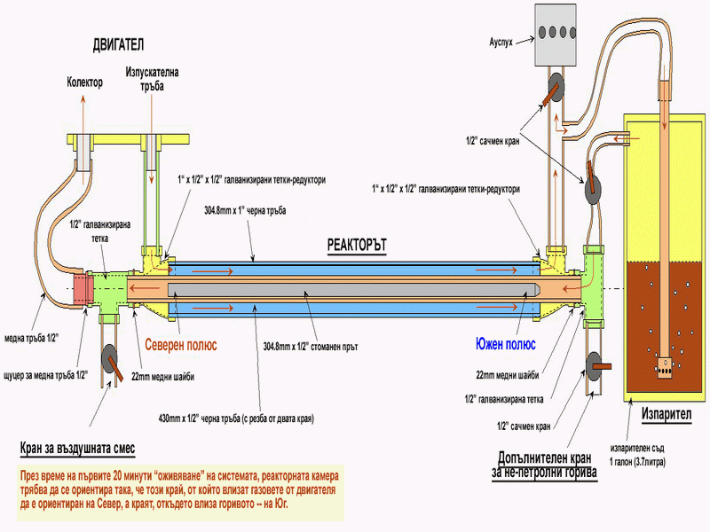

tyrnokop - специалист
На този сайт има обяснения за схемата, приложена по-долу. Проблемът е, че преводът на статията сякаш е правен с google translate. Устройството се казва GEET реактор и е най-близко до фантазиите ми като резултат, но не и като принцип на действие. Прочетох и оригинала на статията, но и там обясненията не са кой знае колко по -различни.
Моля за коментари на следните две неща:
1. Откъде ще дойде въпросното магнитно поле и то с такъв интензитет, че в най-вътрешната тръба да левитира стоманена пръчка?
2. Емулсията, която е в изпарителя освен вода и гориво ще съдържа и изгорели газове. Като се върне в двигателя пак стигаме до ефекта, че нарушаваме оптималната гориво-въздушна смес.
Благодаря.
