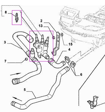

Съвсем в духа на форума бих предложил да си направи "система" за по-бързо загряване на антифриза чрез монтиране на устройство (защото не зная как се казва точно), която представлява 2 "полусфери", 2 щуцера за вход и изход и 3-4 подгревни свещи. Слага се реле, слага се окабеляване и се монтира на пътя на малкия кръг. Антифриза загрява за норматив и размразяването е много по-бързо. Допълнително се печели от това, че колата влиза по-бързо в оптимален температурен режим оттам разхода спада, износването също ... Казвали са ми, че в моргите се намира от Рено, мислех да го приложа на Ровъра, но бързо се отказах - монтажа щеше да отнеме 2 дни при човек, разглобявал доста Ровъри, на мен седмица не ми мърда :)
Ето и примерна схема (благодаря и ще ме извиняват колегите от axm-auto.com)
