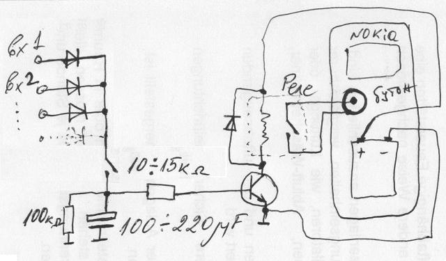

@abcdefghijklmnopqrstuvwxz, благодаря за отговора, а за какво реле говориш, реле за затваряне на веригата? Тоест релето се захранва от 3.7v (батерията на гсм-а), всички 3 прекъсвача се свързват успоредно към релето с допълнителни 6 кабела, някой от тях окъси ли веригата - двата кабела, които отиват към гсм-а се окъсяват? Мерси предварително.
Я кажи не светва ли плафона като отваряш, която и да е врата. Би трябвало да е така - провери го за да сме сигурни.
Утре като имам време ще драсна примерна схемка, че сега трябва да тръгвам.

@abcdefghijklmnopqrstuvwxz, на задните две врати няма монтирани прекъсвачи, вчера загледах, за външно не се вижда и на задната 5-та врата, но предполагам е вътре около механизма на ключалката. Не мисля, че някой ако тръгне да разбива колата ще отваря някоя от двете задни врати, още повече, че те нямат ключалка, но знае ли човек... Замислям се и над варианта на всяка врата да направя нужните отвори за допълнителни прекъсвачи, така ще се избегнат и всякакви смущения между гсм и токовете на колата.

Sasho_snegorina написа:
Аз те питах за плафона - светва ли, като отвориш
1. само шофьорската врата - ...
2. само дясната врата - ...
3. само багажника - ...
Тея прекъсвачи какво превключват ?
4. минуса ли комутират - ...
5. плюс 12В ли комутират - ...
6. Кажи точно модела на телефона (примерно на Нокия 1100 може да мине без реле - клавиатурата е с отделни бутони и са спрямо маса).
Всичките тези имат отношение към схемата.
Ето най-простата, но с най-много недостатъци - версия 1.
Вх.1, вх.2 и т.н. към прекъсвачи или плафона. Ключето над кондензатора е за вкл./изкл. на алармата. За да работи схемата при затворени врати на входовете трябва да е 0 волта, а при отваряне +12В.
При всяко отваряне на врата ще звъни. Няма забавяния, изчаквания и при отпадане на акумулатора няма да сработи. Всяко подобрение ще внесе нови елементи по схемата. Ако това ти стига - добре, ако искаш подобрения отговори на горните точки. Успех!!!

Подобна "аларма" със стар GSM съм ползвал около две години без проблеми.
Към бутона за набиране включих паралелно всички врати и капаци с отделни датчици (бутони).
При влизане и излизане от колата изключвах само датчиците с допълнително ДУ.
@Ivanov388, колега може ли малко повече информация за твоята аларма, до колкото разбирам си направил точно това, което искам да направя и аз, за съжаление напоследък нямам много свободно време и не мога да осъщества проекта, но скоро мисля, че вече ще е реалност.
Ivanov388 - специалист
Телефонът, който ползвам е десетгодишен Алкател. Акумулаторът на телефона се зарежда с 12 V=. Всички врати, капаците на двигателя и багажника си имат отделни бутони (датчици), които са изолирани от масата. Датчиците се свързват паралелно към един от бутоните на телефона през контакт на ДУ с едно реле с две положения вкл. и изкл.. Преди отваряне на вратата с ДУ изключвам датчиците за да не ми звъни телефона и това е всичко.
