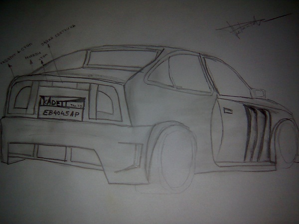

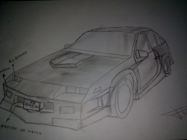

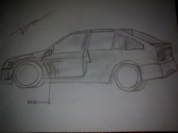

Първи скици ако може да се каже че моите драсканици са скици :lol: . Няма да се разсърдя на критики.. :)
25th Hour - специалист
Моите критики са насочени към метода на изпълнение а не към това, че искаш да си правиш колата. Да не ме разбереш погрешно. Аз се занимавам с правене на доста тежки случай / главно с опели/ и знам за какво става дума.

При изработването на каквито и да е елементи се прави калъп. Как мислиш да направиш размерите, пропорциите, захващанията на елементите при положение, че няма да имаш от къде да гледаш? Гарантирам ти че с рулетка и мерене и кроене няма да стане.
Шлайфането на заварките дори да успееш да завариш нещо като хората с телоподаващото няма да се достатъчно прецизни. Ще се наложи китване на всичко с ужасно много кит. Това само по себе си значи при всички случаи кривини и оттам лош резултат.
