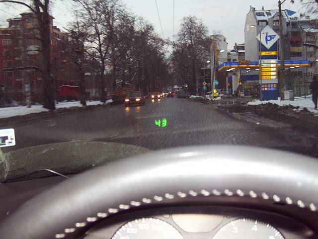

Китайските вършат работа. Аз лично мразя да ми се пречкат джаджи пред очите и затова си взех един, който отразява от предното стъкло. Има и километраж, който се свързва на датчика за скоростта и си показва съсем добре... Другия вариант е само звуков. Светлинната индикация на практика няма врем е за гледане.

BAlexandrov - специалист
Добра работа!
Аз също мислех такъв вариант, но нямам място на таблото :lol:
Затова реших да е такъв, прожектиращ на предното стъкло. Проблемът е само, че отразяват и двете повърхности на стъклото и образът е двоен, но се свиква. Бонус е показването на скоростта, която може да се калибрира и съм го направил да показва реалната, а не по километража :)
Имаше една полупрозрачна лепенка фолио в комплекта, която се лепи на стъклото и тя отразява, но не исках да ми се пречка пред очите.

BAlexandrov даи линк на твоя модел парктроник , през деня как се виждат цифрите сподели.
Нямам линк, порови за такива - води се head up display
През деня се вижда добре, при директно слънце малко трудно, но не невъзможно.
