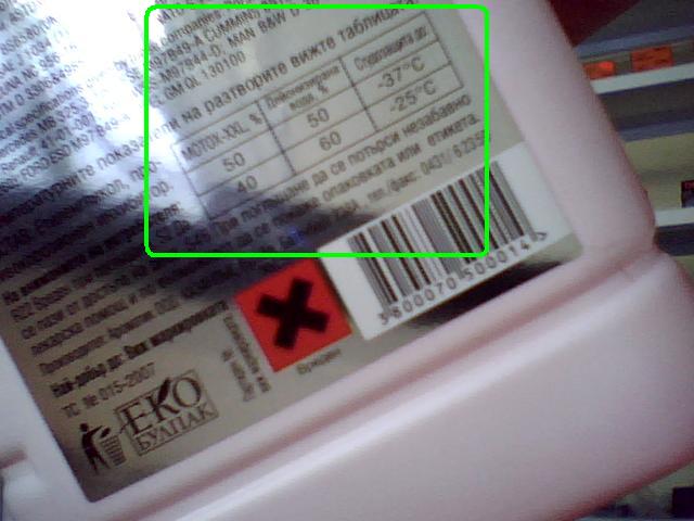

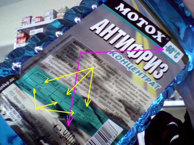

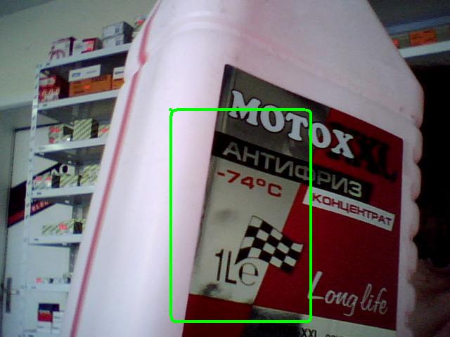

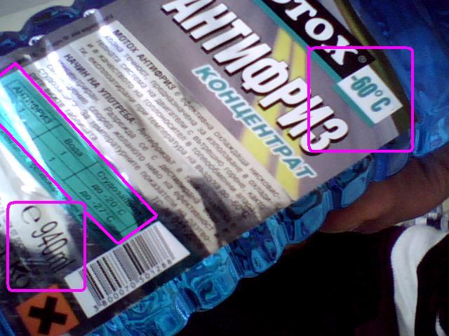

Българския също, МОТОХ-а го продавам от 6-7 години, поне не е менте доказана марка е с времето и това дето пише по шишенцата що годе е истина. :wink:
stiv1961 написа:
Един приятел си купи за колата скъп антифриз-мисля 12 лв./л./ за - 60.В сервиза,в който му го сменяха се оказа,че е до -33.А на етикета пише-концентрат.Представете си ако го сменяте без да го замерите.
Цената не винаги е оределяща като гаранция за качество !
На етикета пише концентрат, защото : е за - 60°С което ще рече концентрат в смисъла на това, че може да му се добави вода.Което от своя страна НЕ означава, че някой не му е добавил вода още преди бутирирането . :idea:
Защо разсъждавам така ли ?
Щото чистия етиленгликол издържа на - 72° до - 75°С (като тези 3 градуса върху -72 добавени отгоре пак са ми малко съмнителни), т.е. всичкия "концентрат" който е на - 60°С е кръщаван с вода на 100 %. :wink:
За руския чух, че бил на - 80° :shock: , което е легенда за стратта отвсякъде.(така и не намери в гугала на колко замръзва чистия етиленгликол).
Руските разфасовки са на по килограм :!: (мярка за тегло) което е доста далече от понятието литър(мярка за обем). :idea: Тука се получава разликата в съотношението на разреждане и обема, данните за охладителните системи на колите са в литри(мярка за обем), а не в килограми(мярка за тегло).Ако килограм антифриз е 900 ml. к'во става ?
Но съгласно относителното тегло на водата, литър = килограм, е що годе вярно, че при разреждане с вода е до - 36 ° С(всички системи трябва да са за около тази тенпература) . Или пък може и да не е, щото ако това дето пише на етикета пример :
1:1 за - 36°С
Не пише дали се разрежда килограм за килограм или е този антифриз които е в бутилката със същото количество вода т.е. с 900 мл.
Тогава разреждането ще е не 1:1 , а е примерно 1.15 : 1 ... Което автоматично води грешни градуси и т.н. или трябва да се долива с шишенцето в което е бил антифриза.Щото ние не знаем данните от етикета дали е за това количество което е вътре в опаковката или е за разреждане с един килограм вода . :-D
Накратко: истинския концентрат е в разфасовка 1 литър, и е за над -70°, -72°, а понякога и 75° (тези - 75 ги пише на определени "маркови" антифризи).
"Концентрат" за - 60° винаги е разреждан с вода, което ни автоматично ми кара да мислим че щом е разреждан, някой може и да е долял повечко вода от необходимото и ...
Червения антифриз : е за - 74 ° С (така пише на опаковката) и е предназначен основно за мотори с алуминиеви блокове, към които съставките обикновенния антифриз са до някаква степен агресивни ( не зная защо е така ), системи с филтър и не знам си още какви .
ps.: Направих няколко снимки с камерата на монитора, но се вижда за какво става дума .
