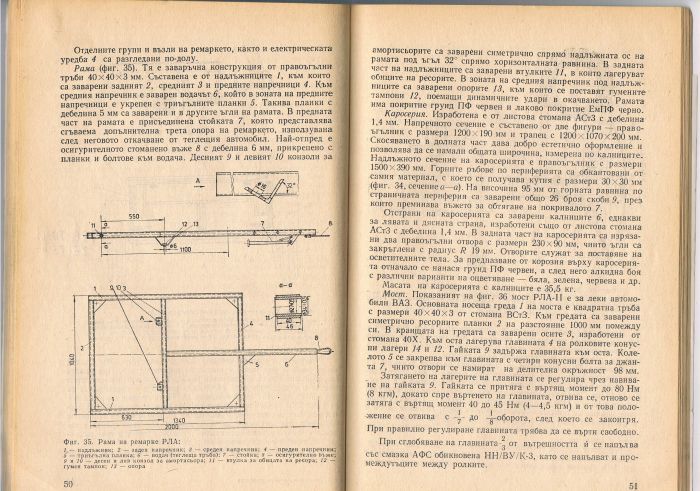

за тази ли става въпрос? Случайно попаднах пак тук на форума в друга тема... не е спешно, когато имаш време и ентусиазъм най-вече. аз я поръчах от книжен пазар. понякога тегля едноосни ремаркета с различни превозни средства - кола, бус, камион, трактор. та малко повече информация няма да навреди, освен това съм се захванал да си направя самоделно ремарке, но затова в другата тема, първо попаднах тук, и затова тук писах.

Ето избрани страници с описания и схеми,както и изисквания ,но към 1984 г,когато е пусната за продажба:
Последна промяна от shotik на ср ное 28, 2012 10:44 pm, променено общо 1 път.

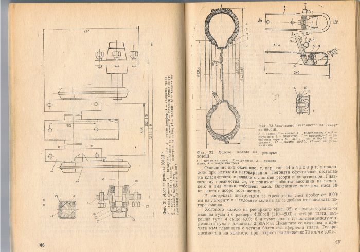

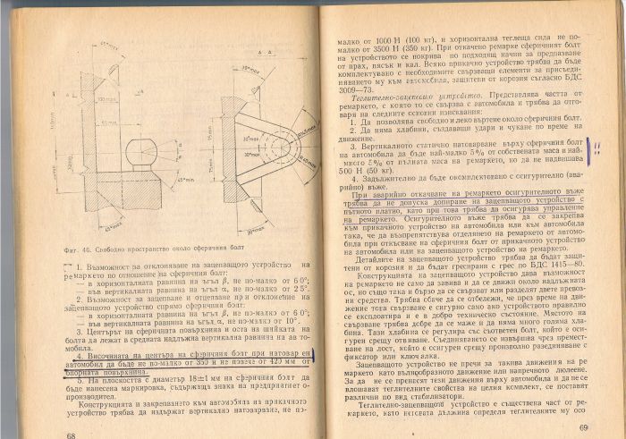

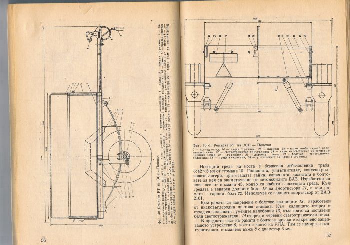

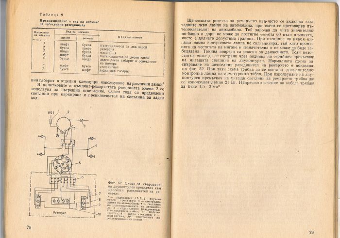

Още снимки
shotik
- Мнения: 3460

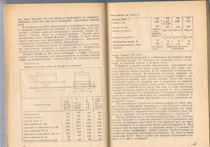

Още снимки
shotik
- Мнения: 3460

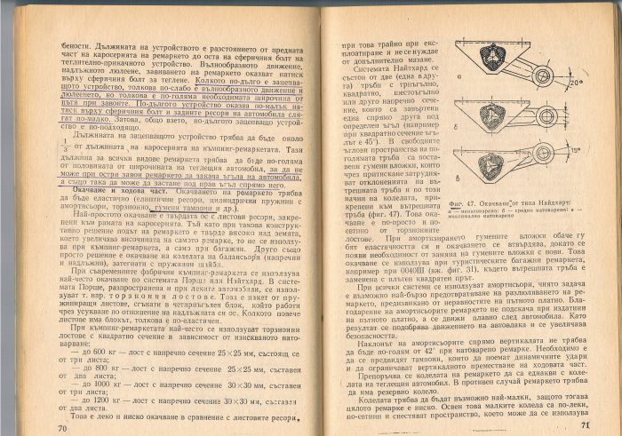

Продължение

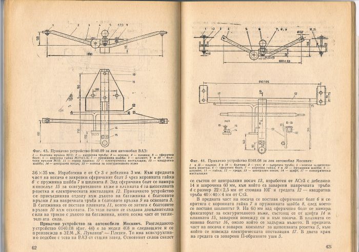

shotik написа:Имам я книгата ,българска с чертежи на ремаркета от София ,Попово и Плевен ,както и др.shotik, давай по-бързо чертежите, че ще правя основен ремонт и усилване на моето. То е Поповско.
Скоро ще сканирам най-важното и ще го кача тук,може и довечера да бъде или след няколко дни,знам ,че чакате с нетърпение ,но имам и други задачи.

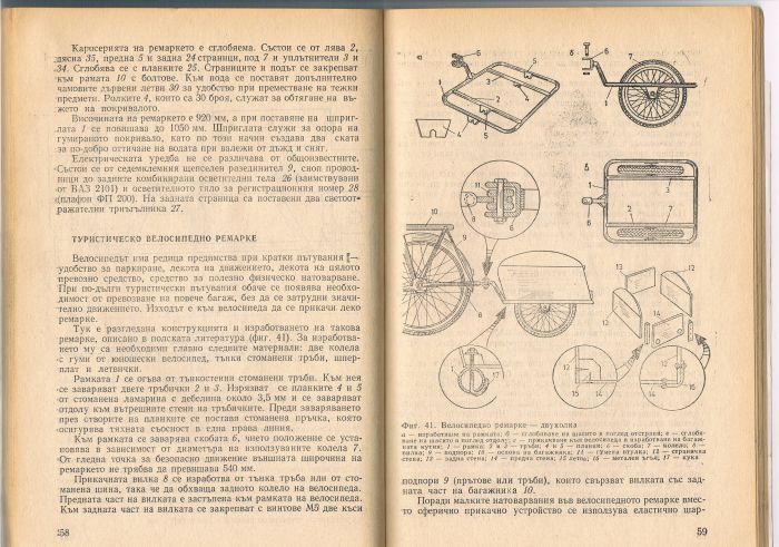

Здравейте на всички ентусиасти.
Моята идея е за туристическо (багажно) ремарке изработено от купето на баничарка. Калви са мненията ви за регистрирането на такова чудо. Ако конструкцията и всичко останало е по книга, дали ще имам проблем с регистрацията.
