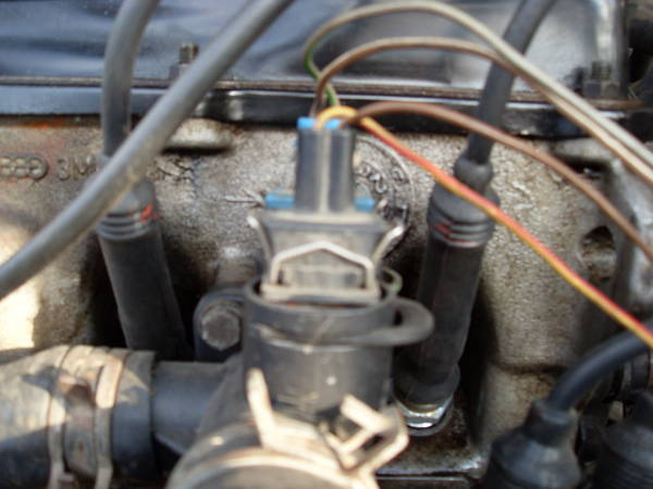

И пак забравих щях да питам и за тези два датчика които се намират върху термостата единият Син другият ЧЕРЕН . Каква точно функция изпълняват .Пак ви благодаря.

Единият е за индикиране на температурата на водата на арматурното табло (стрелката на водата).
Другия (ако не се лъжа) следи за температурата на водата и подава сигнали съм горивната система и УБ ако има такъв( така наречения компютър ) за/до : достигане на работната теммература , смукач, обогатител и т.н.

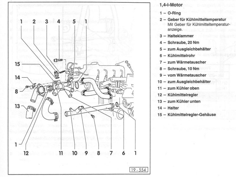

Takezo Sensey - модератор
vidrata написа:
Подкрепям напълно Цветомил.И Такезо е прав термостата е долу -сменях го преди 2 седмици ,там е :lol: .
Ами на неговия не е там :wink: .
Предценете сами къде е .Четири пъти съм го ровил :razz:
"Я го знам, мене жокер ми не трЕбе ..."
Термостата стои на другия край на студената вода :idea:

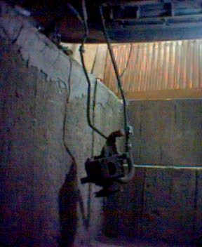

[color=darkred]За мотори 1,4 литра ...знам ли може и да има Пасатори с 1,4 хе хе ...[/color]

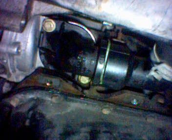

[color=darkred]Tова безпомощно висящо "нещо" се казва :Хидравлична помпа, за кормилната рейка. Обикновенно стои ниско долу...предна дясна гума.Поглед от мястото на водача.Ужасно много пречи при смяна на термостат ![/color]

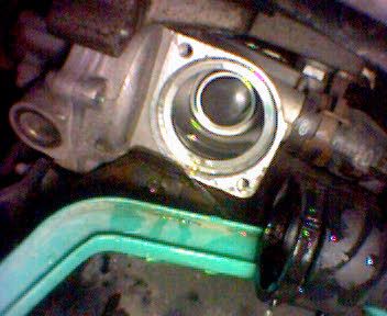

[color=darkred]Ето и гнездото на термостата.[/color]
Виж по твоя Пасат къде е ей тази джаджа.Зад нея има "нещо" .

Колегата да си провери, първо датчиците които са отпред на главата на пластмасовия "тройник" някой път са два /син и черен/ с по два кабела на тях, някой път е един черен с четири кабела. Ако не откриеш как се замерват във ФВ форума пиши ще го изровя от аутодата но ми трябва кода на мотора. Ако датчиците са наред, провери тоя дето е на разширителния съд за нивото. Някой път се заглави вътре песъчинка и така става, като засяда поплавъка вътре. Ако всичките тия неща са наред може би проблема е на самото табло с уредите и в 98% от случаите е повреден един стабилизатор на напрежение ли се казваше или нещо такова. Като извадиш таблото има едно квадратно черно с три крачета, хванато с винтче за платката. Ново такова е около левче и като го смениш му запои крачетата за по - хубав контакт.

Много ти благодаря montoya , абсолютно си прав . Аз също го бях сменил този термостат без никакви проблеми. Повредата се оказа точно там в ТРОЙНИКА . След като замених двата датчика, вече всичко е на ред. А ето и снимка на тройника за който става дума и може би не всички модели го имат.
http://www.foto.bg/data/500/medium/SDC11539.JPG
Позволих си да "закача" снимката .
На всички пасатори са еднакви . :wink:
