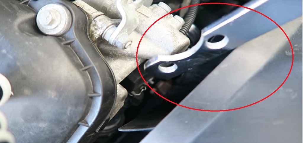

Майсторе, ти как разбра че уной нящо (гайка е все пак) превърта? Ти перката ли въртиш или гайката? Ако е гайката с кой номер ключ я "таковаш"? Тя е с обратна резба (развива се на дясно) и за да тръгне се удря със силен, рязък но ОТМЕРЕН удар с половин килограмов чук по ключа. Като удряш, пази пръстите, термостата и пластмасите около перката! Успех.
Внимавай, удря се по посока на отвиване, не по посока на оста! А най добре потърси в тубата " bmw cooling fan removal " и гледай някое клипче как се прави.

Става въпрос, че който кара такава кола има представа какъв достъп има. "Наизуст" препоръчах флекс и съответно бях освиркан, че няма място. Ако беше дал поне снимка, нямаше да се излагам :-D Споменава се виско муфа. При теб с такава ли е? Да не би това да е точно тя и това "превъртане" да не е изпортена резба, а да е нормално. Само допускам, гадая "от разказ по картинка" :-D

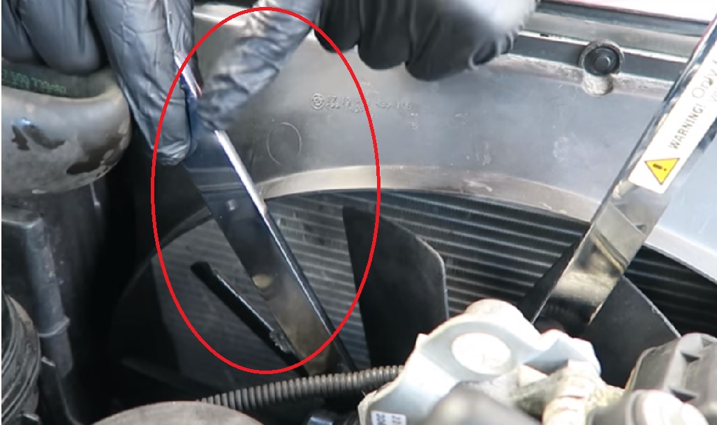

https://www.youtube.com/watch?v=WvcZ3vqtG8c - ето и клип директно към болното място , хората са показали как лесничко става ама....
Hoвoceлckи - майстор
След 33-тата секунда показва един ключ "с дупки за болтове". Оставам с впечатлението, че с него хваща "контра"
контриращ ключ.jpg (107.18 KиБ) Видяна 2437 пъти
Да не би "без тази контра да ти превърта"? В смисъл само да си мислиш, че си направил беля :? Само предполагам! Пак отиваме на препоръката да питаш колегите от специализирания форум.
kral666 - помощник
в клипа е друг модел кола моят е Е53 , в клипа контри директно от болтовете на водната помпа , при мен са направили вградена гайка "заварен на водната помпа" и двата са с ключ номер 32 , и с два ключа бях с единия контрих сигурен, съм че гайката превътя трябва ми начин да искарам перката... дори да го счупя перката пак става въпросът е да не направя повече поразии , като например да разваля с удар и водната помпа... за това пиша тук " направисам" :mrgreen:. Трябва ми остроумно , самоделно абе направо да побългарим ситуацията :mrgreen: . Сещам се за друг метод да разглобя директно водната помпа ще я изкарам с перката заедно и след това е лесно , флекс и всичко друго мога свободно да използвам. Проблемът, е че болтовете на водната помпа са в дълбоко без да изкарам перката не мога да ги достигна...
