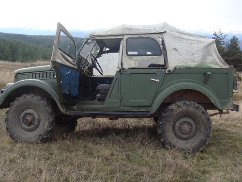

kartechar - специалист
Най ми е кеф кабрио!Изображение
