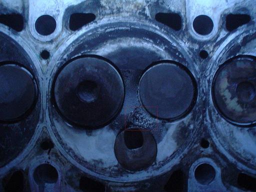

Да след като спря да върти помпата за да прибера колата по пътя наливах постоянно вода но я изхвърляше !Все пак като стигнеше стрелката до 90 градуса спирах и наливах пак вода -двигателя се охлаждаше и т.н. не съм я оставял да влезе в червеното !Само един път е стигала до червено стрелката ! Водачите на "новата" глава бяха здрави -поне не се виждаше да са разбити с просто око
Двигателя не съм го промивал защото маслото си е добре не е побеляло и не е имало вода в маслото ! И в РС няма масло само пяна и петна като от масло !Проблема е че много бързо маркучите се помпат и изхвърля водата ! Главата не е пробвана просто пича ме е прекарал - говоря за "новата"глава моята я пробвахме и се оказа доста спукана ! Като закарах главата да се шлайфа момчето искаше да я пробва но на мен като ми бяха казали че е пробвана и само я шлайфахме !На едно место на новата глава има нещо- все едно е горял (стопен)алуминия и ме съмнява че точно там е спукана ! (На симката)

Главата е вече свалена
вече станах спец- свалих я за по-малко от два часа !
Най- голямото ми учудване беше че на 2-ри цилиндър буталото беше направо мокро -там беше влизала вода ,а там където предполагах че има пукнатина и алуминия е нещо като стопен си беше наред - цилиндъра беше черен като останалите ! Гарнитурата си беше прилепнала перфектно ! Половин час гледах откъде може да е влизала вода в цилиндъра защото предполагам че ако е от гарнитурата все ще е белязала някъде !??? Но нищо необичайно неможах да видя
Възможно ли е да има пукнатина в главата а да не я виждам

Водиш главата на проверка,вероятно и тя е цъфнала някъде,намираш кой да ти я завари качествено,горещо ти препоръчвам,да ти я заварят на аргонов апарат,но решението си е твое.Блока трябва да го почистиш докато придобие цвят на току що отрязно желязо,резбите на болтовете също се чистят,вади се гняста от дъната им с отверка и парцал,защото ако са пълни с вода и тръгнеш да стягаш блока се пука макар и да звучи невероятно,просто резбите са конусни и водата няма къде да отиде,а неможе и да се свие.На лични ти препоръчах каква гарнитура да сложиш,тук реклами не искам да правя,реда на стягане трябва да се спази,килограмите също,резбите на болтовете да се почистят с телена четка.Не е зле да отгледаш отворите в блока,част от водната магистрала,често поради каране с вода вместо антифриз корозират по стените и никаква гарнитура не може да ги уплътни,за тея случаи си има едни лепила на страхотни цени...
