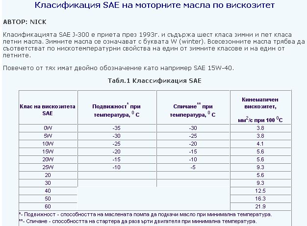

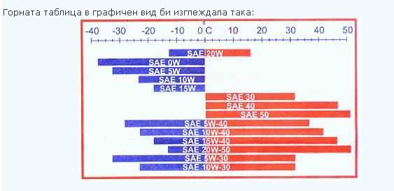

Колата е м/у 100 и 200к км. Да промивам ли с промивно масло, и сам ли да си го сменям? Откъде да купя истинско . Насочил съм се към 10w40 .. Не ми гори грам масло . Трябва ли да се промива интерколера. Благодаря предварително.

Тя и мойта не гори масло, обаче турбото засмуква яко. От там губя доста масло. Аз ползвам на Шел щото другото ми излиза скъпо. 15w40 май. Не съм сигурен. Интерколера няма защо да го промиваш, той е на въздуха. Няма отношение към маслото. Има едни специални течности за промивка. Слага се в старото масло преди да го източиш. Поработва малко с него и изливаш. За дизела е полезно. Истинското масло - само бутилирано. Никакви наливни!
Velsi здр. , имам в предвид за интерк. че може да се е замазал отвътре с масло от турбото , ма де да знам, и ме е страх от тия добавки да не скапат гарнитурите . Затова питам точно какви . В София продават маркови , но кат видиш в кви бараки мизерни е
. Изобщо кат требва да купя нещо съм в ужас. Това 10w , 15w маи зависело от километрите на колата , но ми е мътно малко. Тук в нашия резерват ми се види че от бензиност. на шел или омв е по безопасно да се купи масло .

Не съм специалист и не казвам, че е невъзможно да има масло в интерколера, но по-вероятното е да се нагнети в двигателя и да изгори. Чистенето му ми се вижда нелека задача и не бих се заел с това. Не знам добавката каква беше, някаква американска, наляха ми я при последната смяна на масло и не ми е навредила. За означенията на маслата виж това:

Много сложна и много дискутирана тема сте подхванали. Не може с две думи да се препоръча каквото и да е. Всичко си зависи от самата кола. Конструкторите на всяка марка автомобил препоръчват коя марка масло да се използва. В никой случай не купувайте от където намерите. най-малко от съмнителни магазинчета или гаражи. Купувайте само от реномирани магазини, за да сте спокойни.
Относно категорията синтетично, полусинтетично или минерално масло, зависи от моментното техническо състояние на автомобила. Обикновено новите автомобили се карат със синтетично масло.
