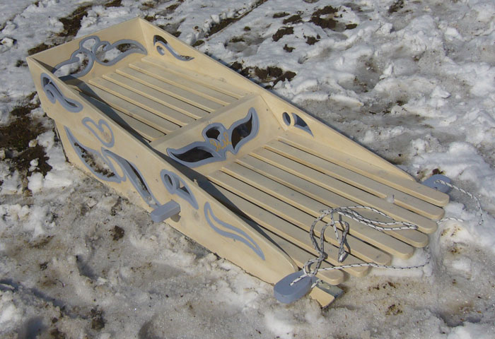

Savov - специалист
С голямо закъснение по темата - това е нашата семейна шейна. Стана малко голяма, събираме се пет човека /е, двама от тях са много малки/.
