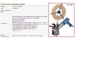

Има ли начин за лепене на ПВЦ-кант (2 мм) в домашни условия?
Бях гледал филмче за олепилени хартиени кантове, които се ляпят с ютия. Но за ПВЦ- не мога да открия нищо. (пробвах и с търсачката).

аз съм виждал нещо като пистолет с гореш въздух с два ограничитела от двете страни на плоскостта/в случая 18мм/ и пистолета върви по плоскостта и лепи канта.Явно е някаква самоделка,но стават перфектни
Ето то мнение мислех , че ще ти свърши работа! Аз мислех , че има и картинка , но явно някъде на друго място съм гледал! С ютия няма как да стане , но с пистолет за горещ въздух става , защото загрява канта само от страната на лепилото! А по-дебелите кантове всъщност имат ли лепило по тях ?

Не е самоделка. Ръчна кантировачка е. Видях да се продава в Тека. Има им я в сайта. С нея може да се кантира и криволинейно. Но за целта трябва първо да се олепилят кантовете. Купуваш си 2 мм кант и го носиш да го олепилят. Не е скъпо.
Да видях това и наистина е за олипилени кантове. Явно не ми върши работа. Мерси и ако реши модератора да изтрие темата.

Дали няма по магазините олепелени ддебели кантове?
Sigi - специалист
Не съм виждала някъде да продават дебел, олепилен кант.
Но олепиляването не изисква много време и наистина не е скъпо.
Само трябва да разбереш къде го правят.
