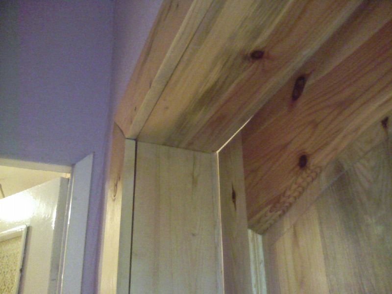

Преди около година си поръчах 2 врати- от чам.След като мина предната зима вратите се изкривиха/изметнаха/Не могат да се затварят в горният десен ъгъл.Опитах регулиране от пантите но не стана-изкривяването и доста голямо.Има ли начин да се пооправят, че не мога да ги гледам вече.С майстора, който ги прави не искам да се занимавам.....дълга история.Вратите са сглобени с лепило и големи винтове в четирите края.

Дааа хитро наистина,но е големичко изкривяването около 2 см. Ще ги снимам и ще покажа дефекта може да събера още мнения.Благодаря :-D
Svilen22 - специалист
Първи опит да кача снимка :-D
но нещо не се получи :?
PIP - майстор
Евтиния начие е нови каси, по-добрия нови врати. 2см си е доста луфт, ако е усукана вратата. Ако е увиснала тогава ще е по-лесно, но от поста ти не разбирам къде точно е луфта.

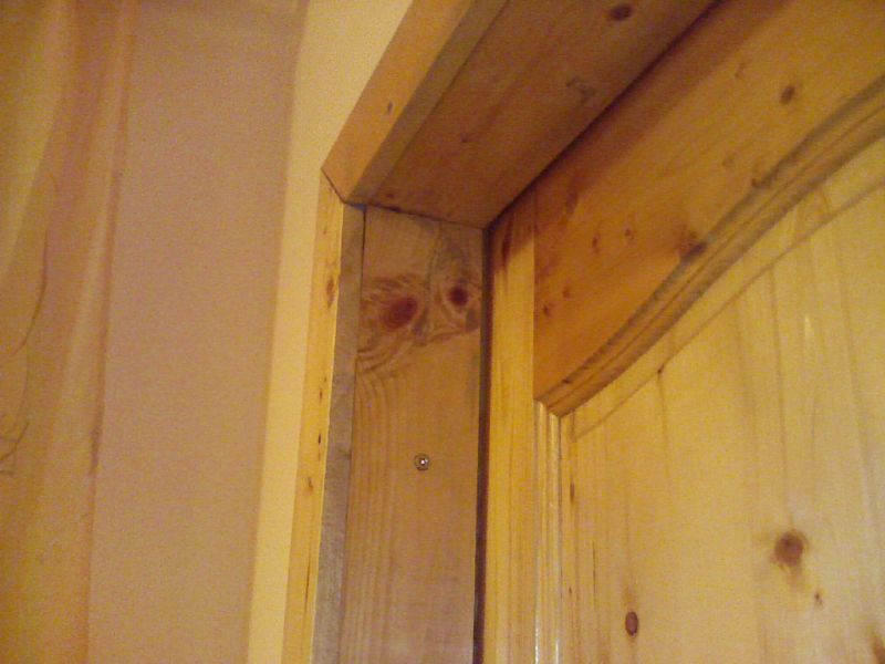

ето я втората врата-тя е по зле
PIP - майстор
Най-евтиния начин е свалиш касите и да ги прогониш по вратите.
