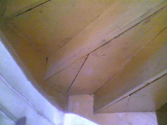

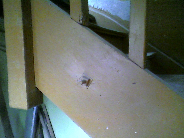

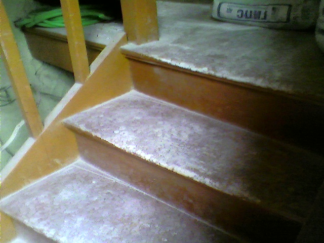

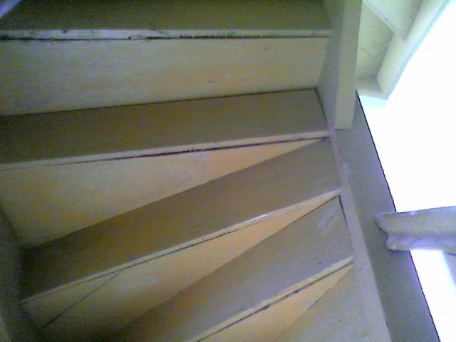

Наскоро си купих къща в която стлбището е дървено. Доста от стъпалата обаче скърцат , а на някои са им износени предните ръбове. При ходене по него се чува и доста силно тропане. :? Дайте съвет как да го ремонтирам да не скърца и евентуално какво да направя за да не тропа толкоз. Проблема с тропането смятам да го реша като сложа отдолу мин. вата и я затворя с гипскартон, а отгоре върху стъпалата евентуално ламинат. За скърцането обаче въобще не ми идва нищо на ум.
Предварително благодаря!

За износения преден ръб нищо не можеш да направиш. Да сложиш ламинат на стъпала е равносилно на опит за убийство. Скърцането ще намалиш с потягане и подлагане. Дървено стълбище е "жива" конструкция и гипсокартон хич не му прилича.
peshev-ko - специалист
Ако твърдо си решил да го "затваряш" отдолу,поне му сложи ламиниран MDF с дървесен фладер.С картон наистина ще е гадно.Според мен няма да го обезшумиш.А предния ръб можеш да обработиш с обер-фреза.
crez - майстор
Вероятно е ковано с гвоздеи, притегни връзките допълнително с по няколко големи винта като предварително опитай да отвориш малка фуга,вкарай силикон и завивай здраво.

Дай снимки. Така само си гадаят колегите. Гледай да се вижда конструкцията.

Колегата е прав с притягането,но по принцип дървените стълбища си скърцаАко сменяш стъпалата слагай широколистна дървесина,най добре варен бук.

стълбището отворено ли е отдолу, прати снимка

Не съм сигурен дали ще се получи , при скърцащ паркет става , опитай със спринцовка и игла да инжектираш на всички скърцащи зглобки по малко течен парафин.

и се извинявам, че малко късно реагирам, но десетина дни имах проблем с интернета. Това за притягането с винтови ми го каза и един познат, който почти се е справил с проблема. Що се отнася за гипскартона май наистина не е най добрата идея. прикачам и няколко снимки /за съжаление не са много добри щото са от телефона/. Стълбището е някаква самоносеща конструкция от няколко секции. отделните секции са свързани с шпилки. ще опитам най напред тях да ги постегна и евентуално лепило по фугите които са се отворили тук таме. Ето и няколко снимки
