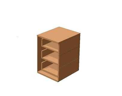

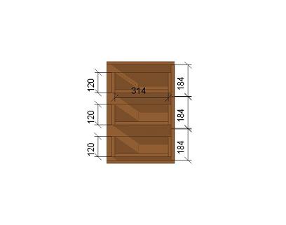

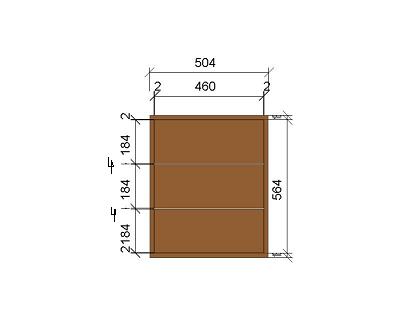

Детайли за 1бр.шкаф500/400/600мм.
1)Дъно 500мм/400мм,кант 2мм 1д+2к 1бр.
2)Таван 500мм/403мм,кант 2мм 1д+2к 1бр.
3)Страница 564/400мм.,кант 1д 2бр.
4)Чело на чекмедже 456мм/180мм, кант 2к+2д 3бр.

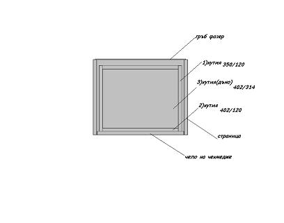

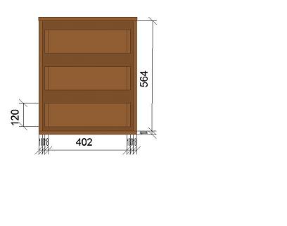

Кутия за чекмедже:
1)350/120 кант 0,45мм 1к+1д 6бр.
2)402/120 кант 0,45мм 2д 6бр.
3)402/314 3бр.
Гръб фазер580(?)/480мм.....
За невидимите детайли(гърба на шкафа)кант не съм предвидила.
Гръб фазер 3мм.,предполагам ще го ковеш директно,затоватавана е с 3мм по-голям в дълбочина,за да го покрива(фазера)
Т.е,габаритите на шкафа са 504мм/405мм/600мм
Дано това ти свърши работа,и аз в бързината да не съм объркала нещо :?

Бола - специалист
малко разбъркано ги качих,ама.....ако трябва питай
Отпред
отпред(без чела)
отгоре(без таван)
