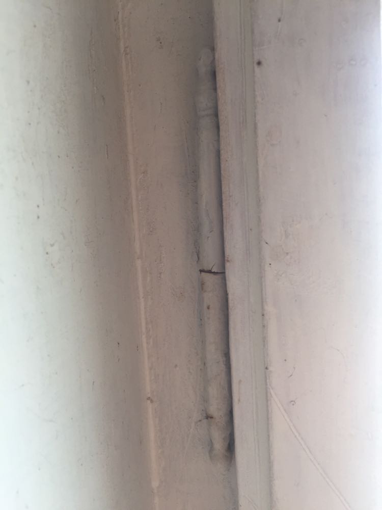

Прозорецът е зад стълбище и не може да се отвори достатъчно, за да се смъкнат черчеветата. Мързелувайки, си размишлявам, та, как може безопасно за дървенията, да се пререже пантата? Откъм пластината в черчевето? През средата?
cvetomir_77 - специалист
Аз лично не виждам безопасен начин. Винаги има опасност да нараниш дървенията или да я запалиш дори (ако режеш с флекс). Иначе може да опиташ много внимателно да сцепиш пантата през средата от двете страни, но има друга опасност - да нараниш (прережеш) оста на пантата.
Не разбрах как да сцепя?
Да, как да прережа оста?
torbalan - Дървен философ
Имам от Лидл един инструмент, който вибрира. На него се слагат различни накрайници.
Купих го, защото нямаше друг начин да отрежа парче от греда на кофти място.
Мисля, че може да свърши работа. Но като срежеш пантата, после как ще монтираш прозореца обратно?

И аз за тази машинка си мислех.
С райбери :-) Класика

Преди време си я купих тая джаджа от любопитство /и защото да има :-D /. Сега се радвам, че я имам, на шибани места върши добра работа, дори и добавих и аксесоари.

Kak se нарича таз убавиня?

Предполагам такова нещо: https://www.onlinemashini.bg/cat/23/dov ... lni-ma6ini

Значи тези стари вкопани панти се фиксират с две гвоздейчета без глави.
Може да се поогледа за следи къде са вкарани.
Намират се и на някое място,което няма да се вижда и се избиват.
С изпилен плоско чело по голям гвоздей,или шило.
И пантата излиза.
