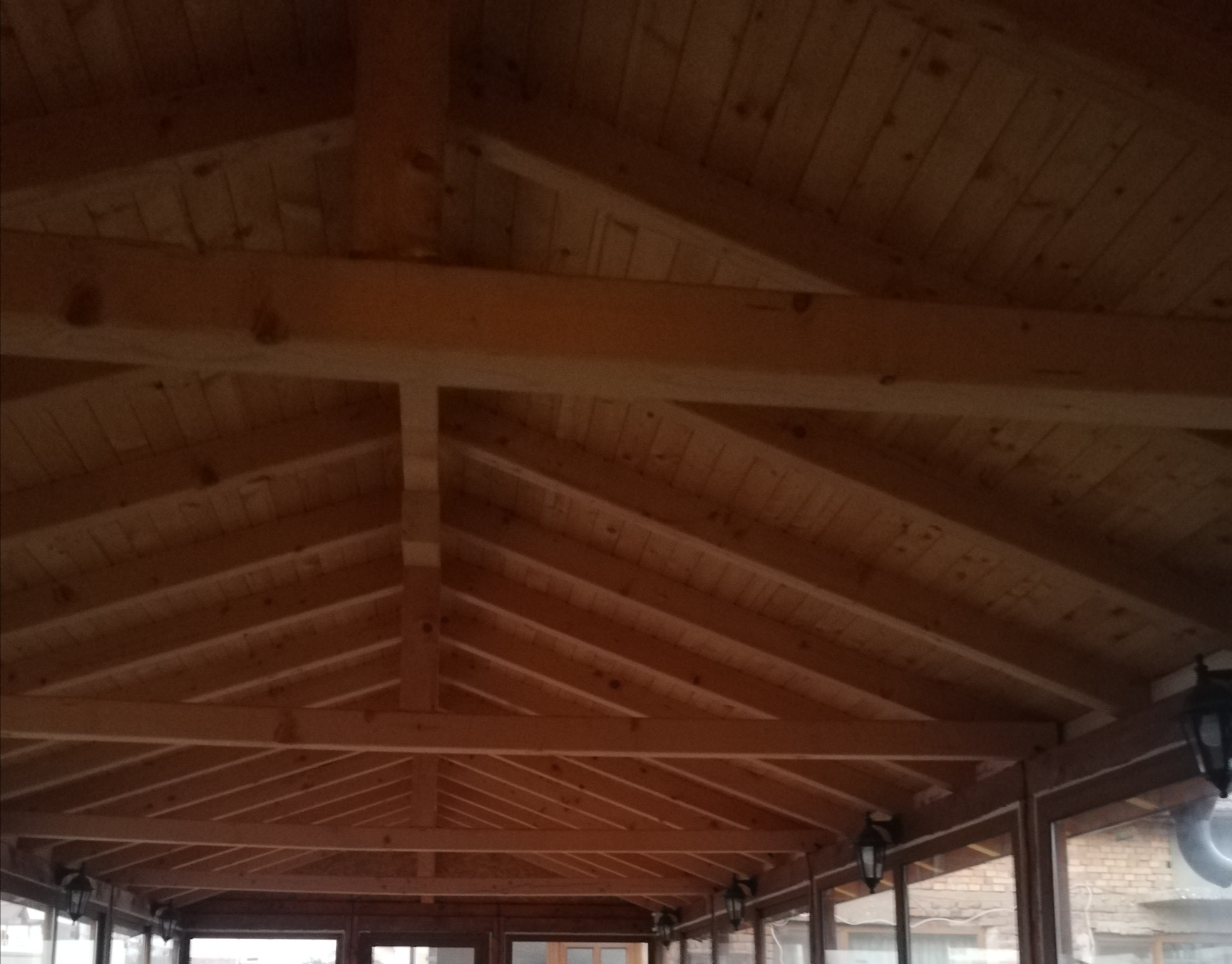

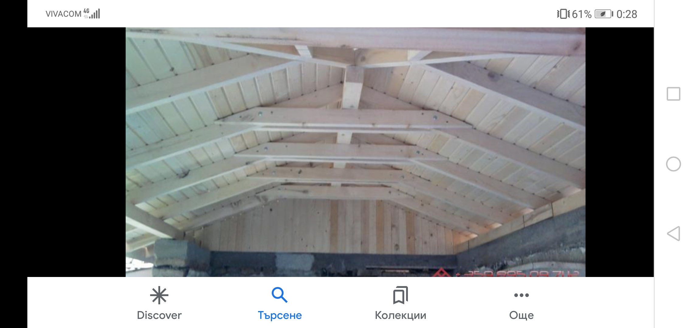

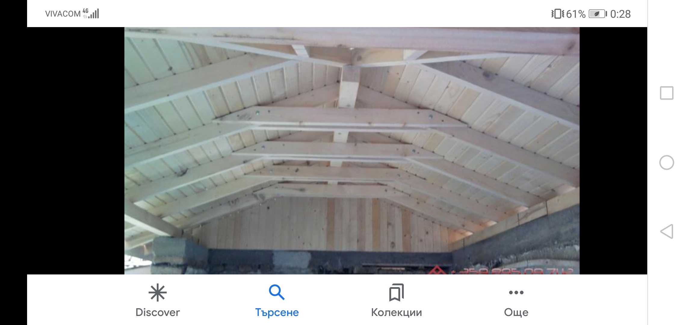

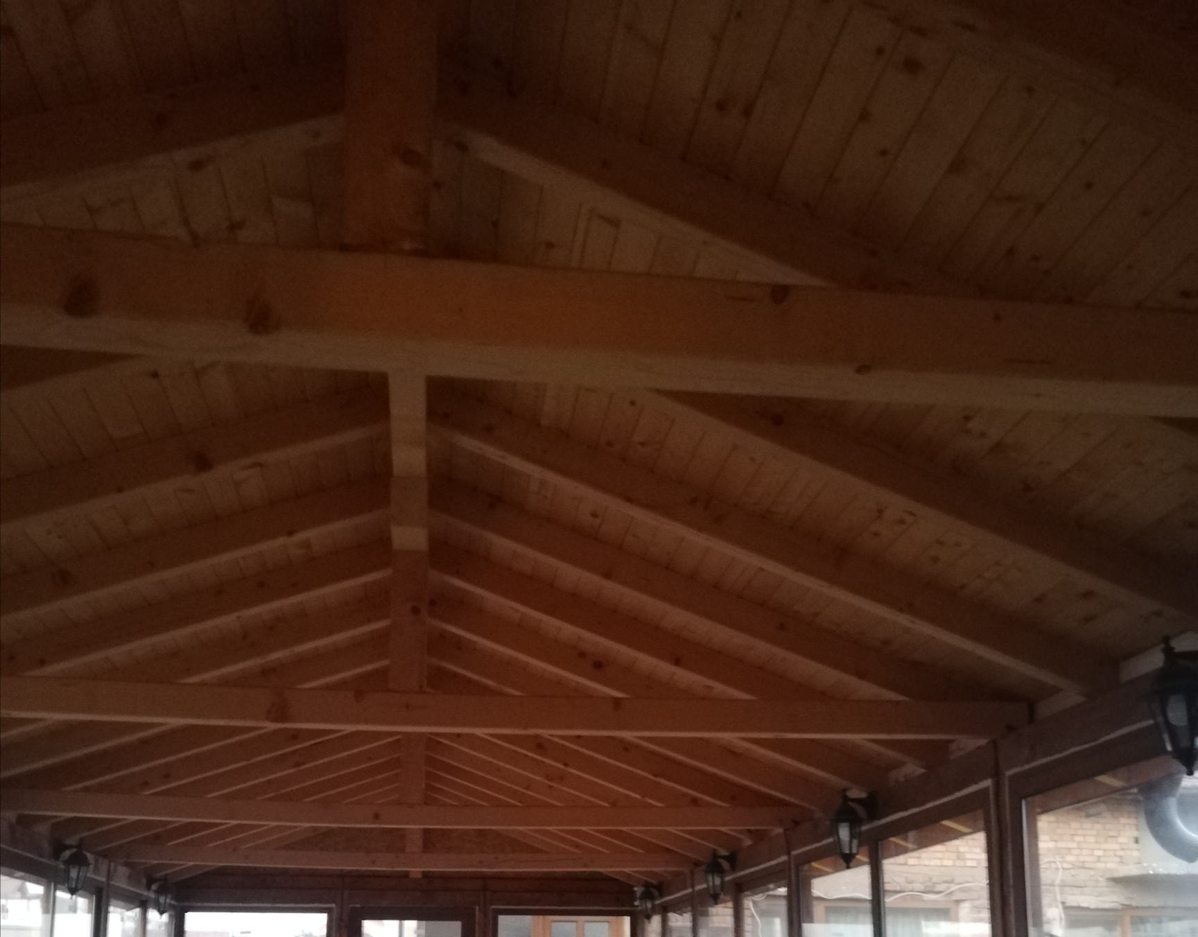

Здравейте, в момента изграждам един навес. Размерите са 6.20м на 4.50м.Покрива ще бъде двускатен, като ребрата ще лягат на дългата част. Ще има сачак, вата и метални керемиди. В момента съм на този етап. Спрял съм се на 2 варианта тези от снимките за покрива. Кой от двата е по-добре да се направи и възможно ли е? Благодаря

Може, ако ребрата са досттъчни да поемат тежестта, но идеята е билната да помага с носенето на товара, а не да се носи от клещите/покрива. Иначе просто се ползва една дъска/греда, която да засрещне ребрата и да ги опаянти. Не знам на какъв рзмер греди си се спрял, но евтин вариант е три дъски 4м х 4-5см дебелина х 15-20см ширина от които правиш 6м греда. 4м+2м и 2м+4м за да се разминат и ги лепиш едни за други и с винтове/болтове или шпилки ги стягаш. Ако искаш по-здраво ползваш повече на брой по-тънки дъски и получаваш слепена греда, не е нужно да плащаш за готова. По-здраво е от цяла греда от същия размер, най-важното е сечението/ширината (да не е квадратна). Размерите дето съм дал са горе-долу и зависят от наклона, материала и какво ще носи тоя покрив.

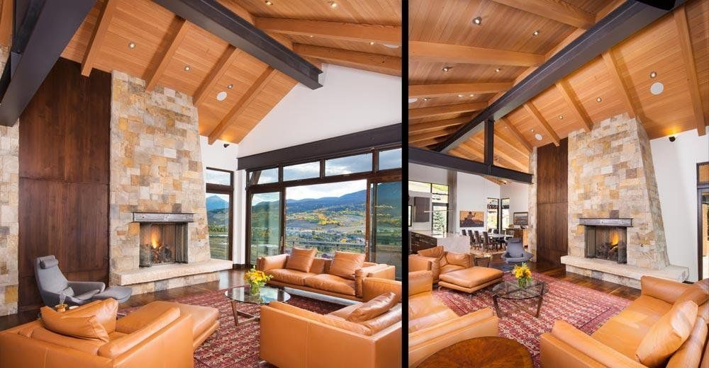

Защо размера е 6.2м, след като размерите на RHS стоманените греди (кутиите) са 6м?
Слагай едно HEA за билна столица и не се занимавай със съмнителни снаждания на билната столица, които да се носят от ребрата.

Принципно съм против това омешване на материалите, което
за Blue най-често е единственото решение, алелуя!
Тия снимки, свалени от чуждестранни архитектурни сайтове са
тотално заблуждаващи за резултата от такова омесване.
За да се получат тези ефектни изпълнения трябва специално
изработени индустриални детайли и сглобки, много далеч от
"направи си сам".
Най-лесно е да се достави една слепена греда или да се
произведе от талпи с лепило и винтове по рецептата на PIP.

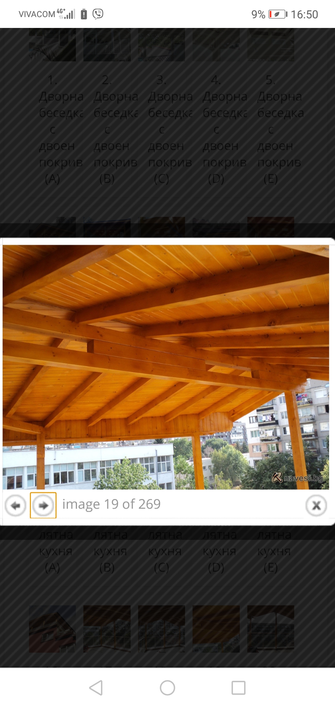

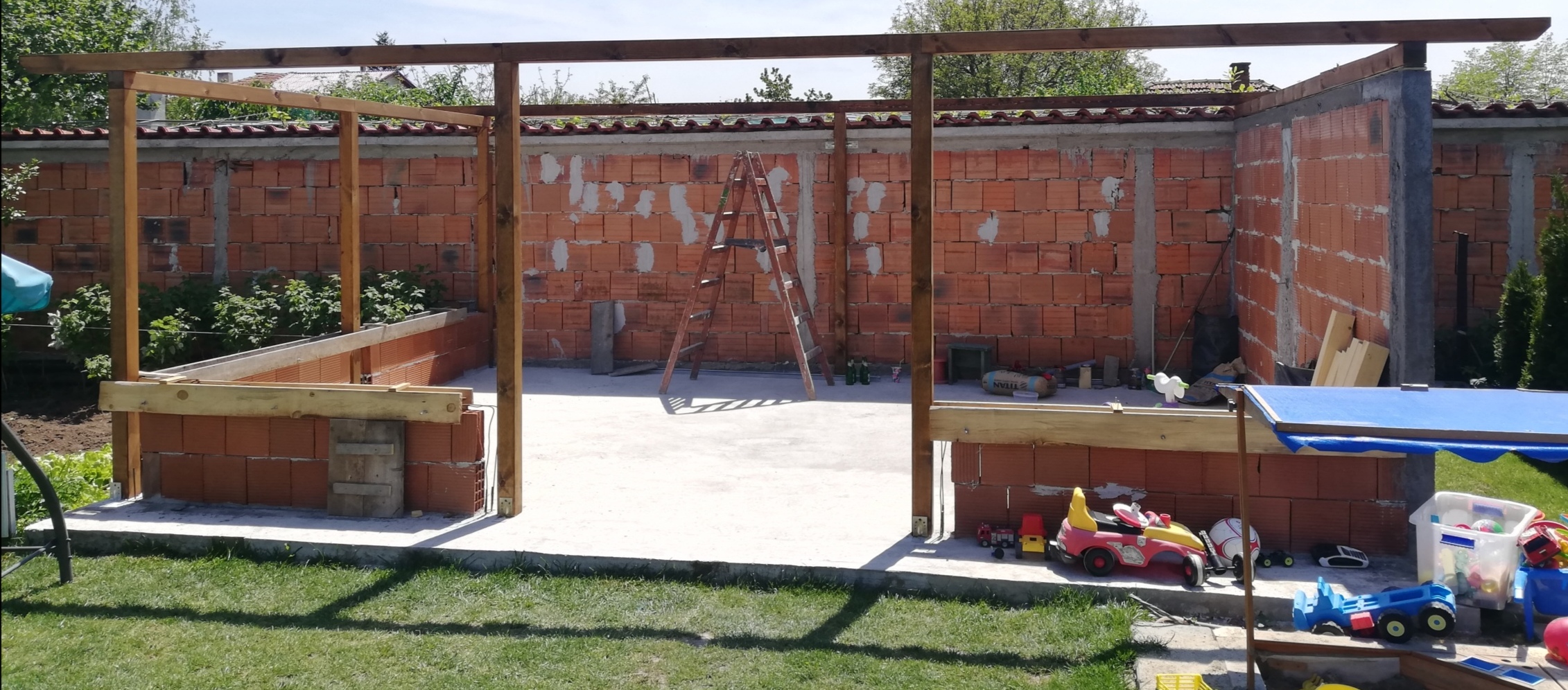

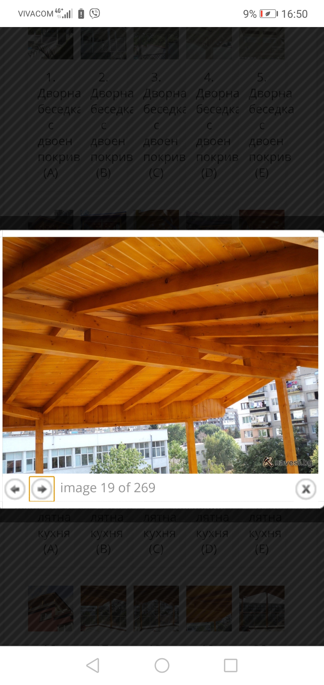

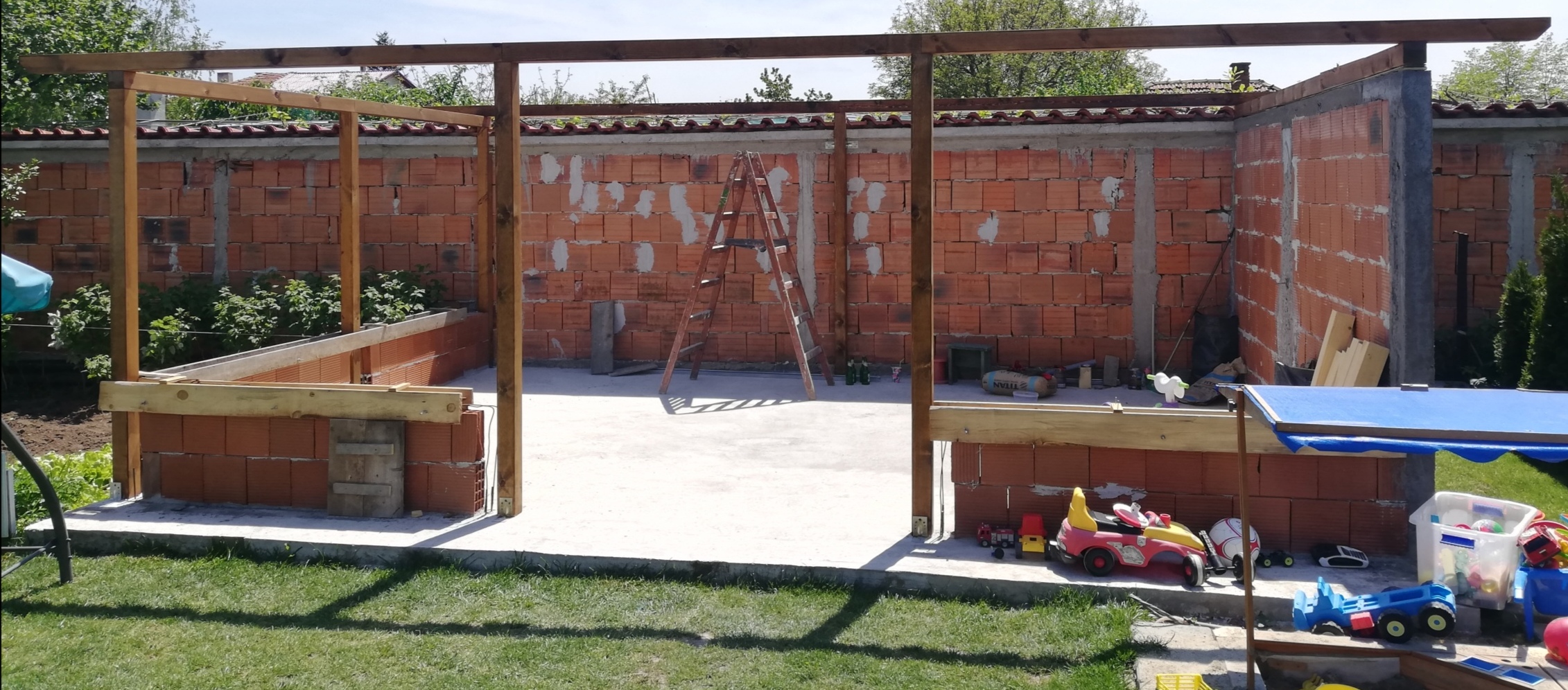

Размерите, които съм написал са на вътрешната част от стена до стена. Заедно със стрехите размера на билната греда ще стане около 7.20-7.40м. Отгоре ще бъде с метална керемида. Там където лягат ребрата височината е 2.20м.На каква височина трябва да е билото според вас? Спрях се на тези 2 варианта от снимките понеже видях на един комшия навеса(този на снимката) и не ми харесва как е провиснал.
шоп
- Мнения: 9924
чет май 14, 2020 1:49 pmbobinesta написа: Спрях се на тези 2 варианта от снимките понеже видях на един комшия навеса(този на снимката) и не ми харесва как е провиснал.Опасявам се, че и Вашия ще провисне. От снимката се вижда, че сте икономисали от дървения. Предполагам 10х10см сте сложили засега.
