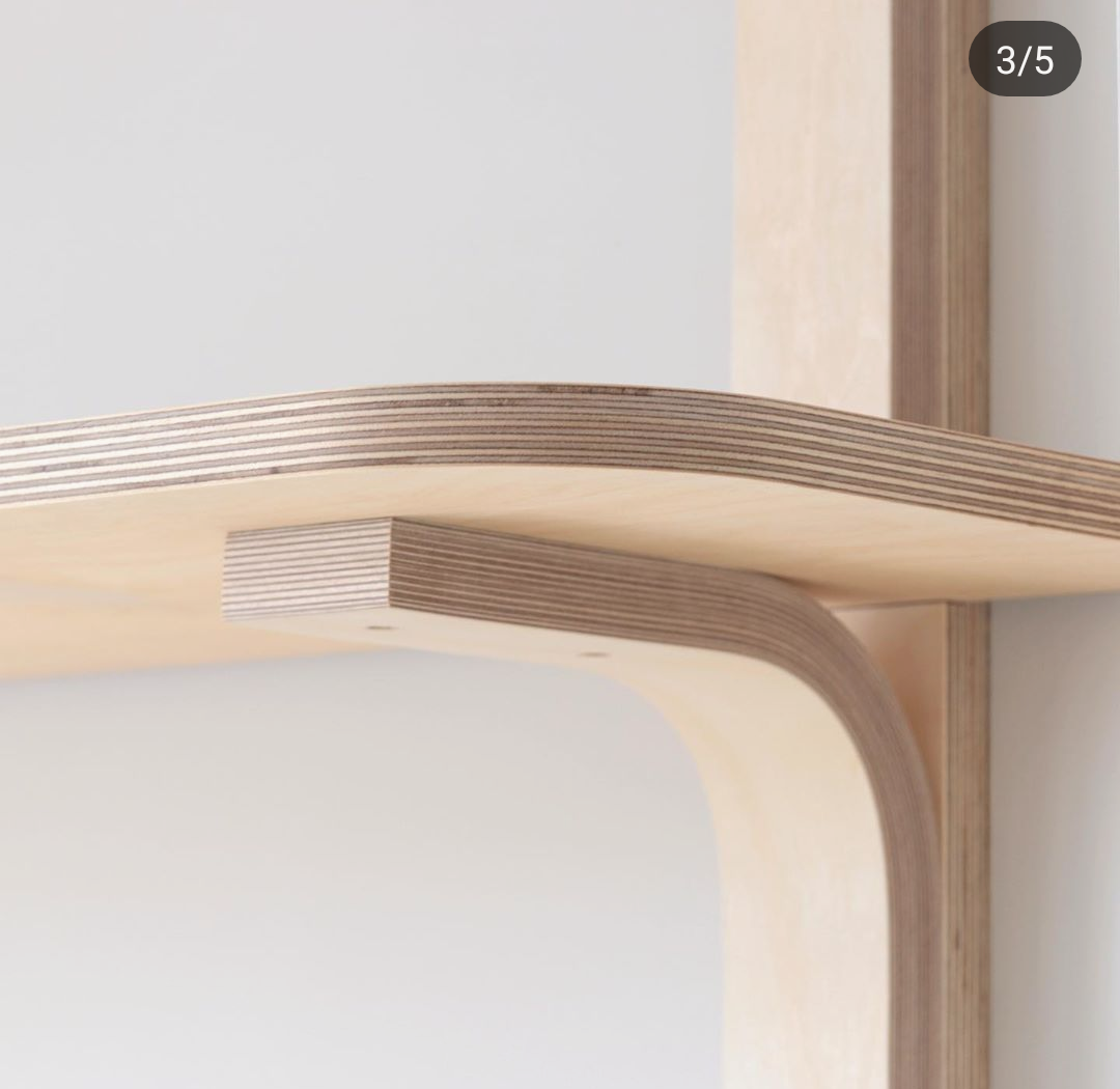

Някой знае ли за изпълнител на мебели от шперплат в този район? Става въпрос за нещо подобно, тоест специфичното е огънатия шперплат:) Много ще съм благодарна зз някаква насока!

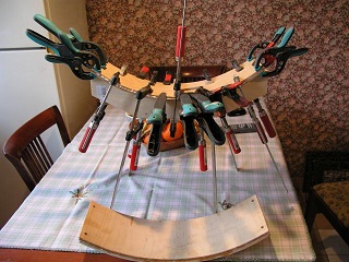

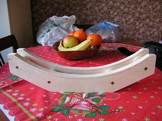

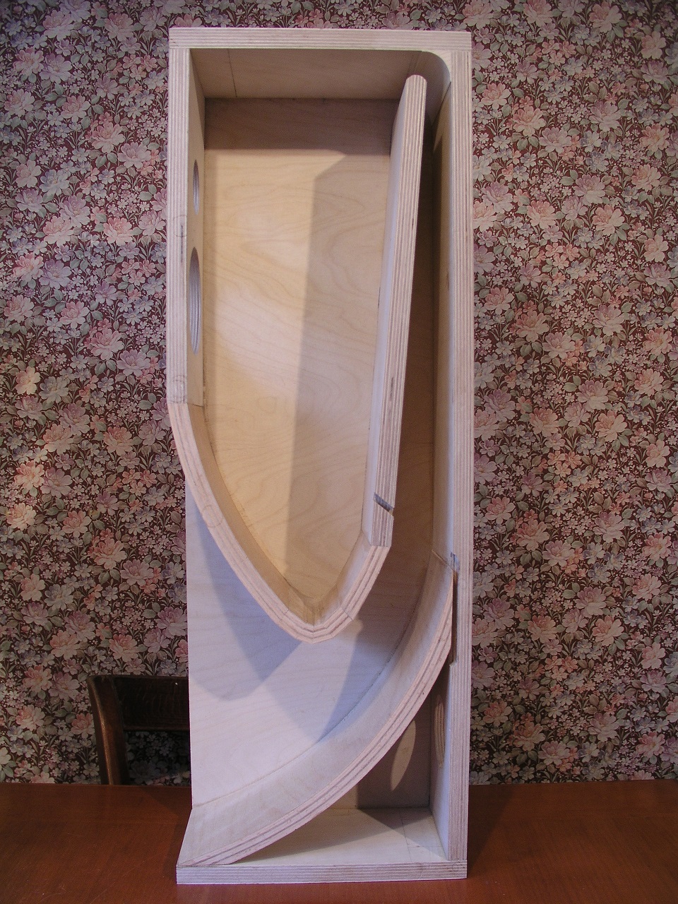

Тези извитите части на етажерката не е невъзможно да се направят в домашни условия.
Искат се инструменти,шаблони и сръчност.Правил съм за моите колони.
Ако се ползва съответния като материал по дебел фурнир,киснене,калъп и добро лепило
ще стане:
