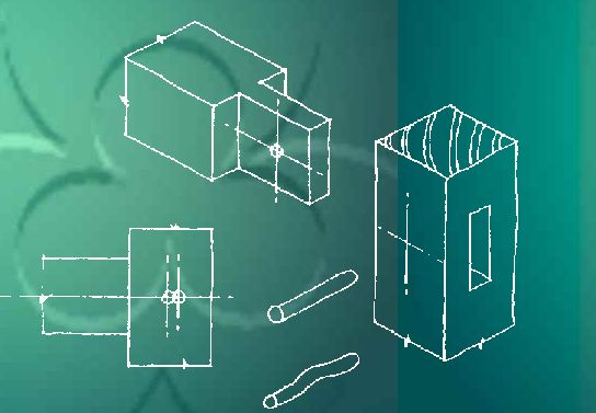

Дайте ми съвет. Искам да закрепя греда дървена 100/100/1000 мм върху друга,
Т-образно която е 100/100 мм също дървена но без да се вижда закрепването. Дали с дълги видии или друго.

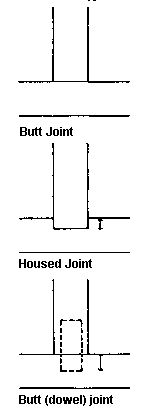

sspoko - специалист
Защо не опиташ с един по дебел дюбел/незнам дали това е точното наименование/имам в предвид дървен цилиндър например фи 18 с такива старите маистори цели къщи са строили.
housedoktor - майстор
Нещо такова ли имаш впредвид?Има много начини. Дай малко по -вече информация -с какво предназначение е?
Последна промяна от housedoktor на ср мар 05, 2008 8:28 pm, променено общо 1 път.
voxo - специалист
Мерси, мисля че с дюбел ще стане. Не мога да зарязвам housedoktor, трябва да е отгоре, но мерси за идеята.
ето още
