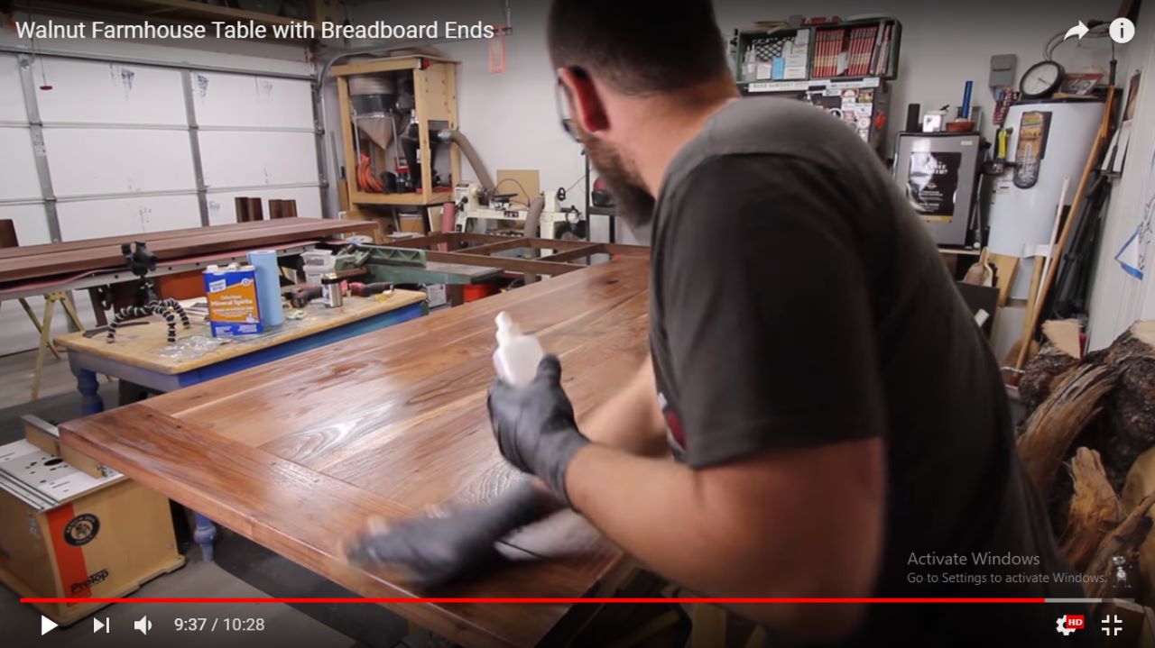

Здравейте! Не знам откъде да започна, но искам да си направя маса с размери 100/200 Намерих материал орех на талпи дебели 10 сантиметра, широки са около 35 сантиметра и са дълги около 250. Въпросите са ми доста,но първия е как да ми разбичат талпите, за да няма после проблеми. На мен ми се иска да са максимално широки, но предполагам после ще има изкривяване. Дебелината ще бъде 5 сантиметра. В двата дълги края плота мисля да го затворя със скрит нут и перо. Ще съм ви благодарен ако споделите мнения и препоръки за направата на плота. Знам, че ще бъде доста по-лесно ако дам на майстор да я направи, но аз искам сам да се справя и да кажа ето това го направих аз.

Първо ти трябва хубава суха дървесина, да изсъхне на талпа, преди обработката.Сглобката на плота я направи с двойни бисквитки през 30-ина сантиметра и слепвай или с полиуретаново лепило или ТАЙТБОНД 3.Размер, вече както решиш, но повече от 800 мм ширина не виждам смисъл

Ширината ще бъде коригирана на 90 см. Така добре ли ще бъде.

Ами гледах го човека и ми се видя добър начин за предотвратяване на измятането. Като диблите на плота няма да ги лепя за да може дървото да мърда.

За бисквитките ще трябва да купувам машина. Няма ли да се получи със дибли или канал и чуждо тяло. Иначе бих решил да е чисто без нищо.
Днес потегнах стегите мисля да взема и от тези тръбните на 3/4. предполагам 5 броя ще са напълно достатъчи. Говоря само за дължината.

И с дибли става, но пак на два реда да са.Тръбните стеги 3/4 са точно за това и аз такива ползвам.Добре е стягите да са от двете страни, да не се измята плота при стягането.В краен случай, с обикновени стеги и гредички подравни плота при слепването.Тайтбонд има в JET, полиуретаново има навсякъде.Достатъчно отворено време имат и двете лепила, ама и не трябва да се туткаш много при слепването.
