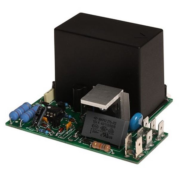

От няколко дни циркуляра ми не спира след пускане на копчето , а продължава да върти диска сума ти време. Не му работи динамичната спирачка. Има електронен модул , който е сдал багажерата , струва около 135 евро последно . Този модул явно работи на някакъв честотен принцип . Мотора тръгва плавно и спира на леки тласъци в рамките на може би 2 сек. Проблема е , че и старта страда освен спирачката. За да си свърша работата, го модифицирах с реле и наличния кондензатор. Така няма проблем със стартирането и рязането, но спирането....нъци, върти се по половин час диска ( около две и половина-три минути до пълно спиране ) . Има няколко решения и ремонти на платката, става, но аз съм бос там и предпочитам да го барне човек наясно с електроника. Намерил съм схеми и т.н.

Днес порових допълнително за решения в тази насока . Има разбира се готови модули за софт старт+стоп , но са на цена на честотни инвертори. Едно от решеният ( не съм го разучавал все още в подробност) е може би това :
Elektronische Motorbremse bis 16,0A.jpg (37.13 KиБ) Видяна 2306 пъти
Има го за продан в Германия и струва около 47 евро. Регулира се в рамките м/у 5 до 16сек. Максимално ( пиково ) натоварване до 20А .

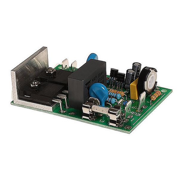

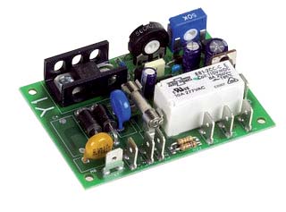

Както и това:
Elektronische Motorbremse bis 15a.jpg (25.38 KиБ) Видяна 2306 пъти
Ценово е малко по-скъпо ( имат и по-евтин вариант ) , точно това е около 64 евро. регулируем диапазон за спиране м/у 1 до 20 сек.
И двете са за монофазни асинхронни мотори, имат и за трифазни разбира се , цените са същите.
И двата модула са само за спирането на двигателя, нямат софт функция за старт . Универсални са, имат много малки размери ( под цигарена кутия ) . Т.е. ще е много лесно приспособяването при мен.

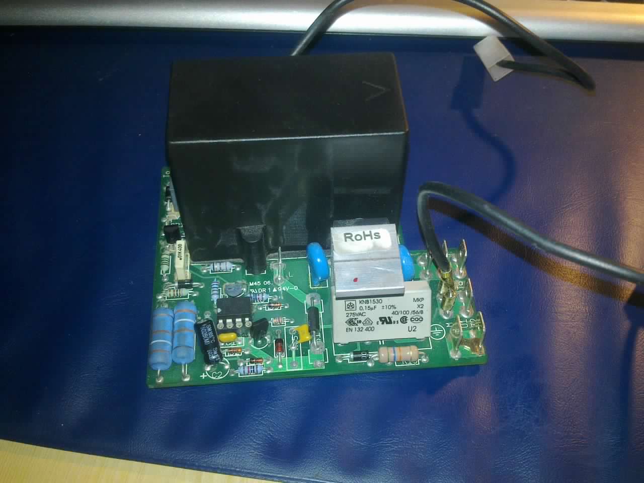

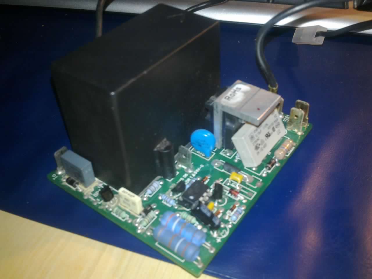

Продължавам с моята сага. След проверка на ориг.модул при мен се оказва , че има проблем с релето. И докато ровех из нета за релета, търсех и решения , взаимозаменяемост , модули и т.н. Просто някак си не можех да приема, че въпросният модул вграждан в машината е на стойност колкото самия ел.мотор ( е почти ) ?! Струваше ми се адски нелогично . В Ташев Галвинг въпросното чудо струва 350 лева. https://www.tashev-galving.com/MTB6100284
В Германия не го намерих под 135 евро. Пак е много нали... докато не се усетих, че те Електра Бекум/Метабо трябва са го поръчали някъде, няма начин те да измислят такова нещо :-D
И го намирам в една фирма занимаваща се с автоматика за ....54 евро.
Снимка на моя модул :
И модула който намерих в нета от производителя :

Качвам и няколко ремонтни схеми и решения по моя модул , които съм ги намерил в нета :
http://radioservice.at.ua/index/torcovochnaja_pila/0-8
И една на един поляк
https://www.elektroda.pl/rtvforum/topic2903027.html
пишман_майстор - майстор
Та пропуснах да кажа, поръчах си модула за 54евро и ще го слагам на машината. Отказах се засега да си ремонтирам моя оригиналния. Може би в по-късен етап догодина зимата, кат си немам работа нали, да намеря релето де го има и след това да видим какво е цъфнало друго по платката ( па може и да съм минал метър, де да знам , може останалото да е здраво ) .
