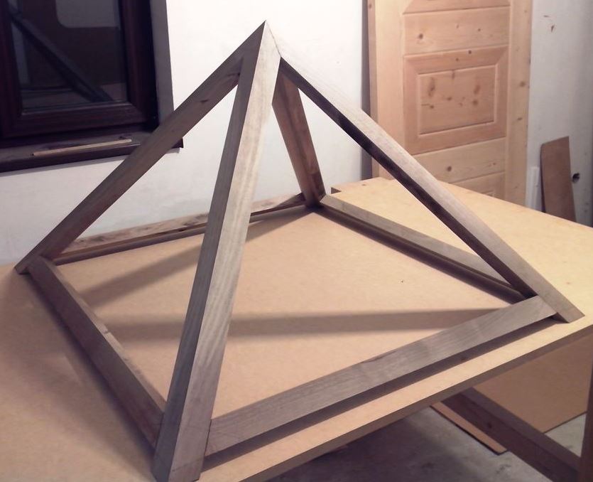

Когато започнах втората пирамида, не бях притиснат от обстоятелствата да я направя възможно най-бързо и затова реших да използвам едни дъски от орех, които от доста време пазех за нещо „по-специално“. След като ги „калибрирах“ на щрайхмуса се оказа че мога да разчитам на дебелина от 3,5 см, което беше твърде малко за да направя всички ръбове от цели парчета, както при първата си пирамида. Затова реших само ръбовете на основата да са цели, а останалите да се сглобяват от две парчета орех.
На първата снимка е вече сглобената орехова рамка.
След като направих рамката и установих, че няма да имам достатъчно орех за стените, реших да ги направя от чамови дъски.

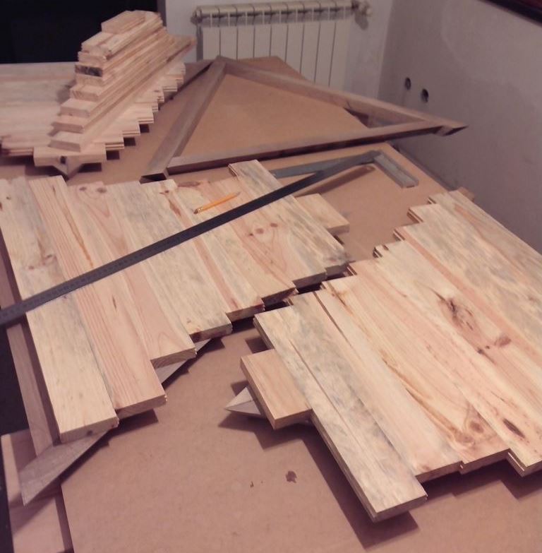

За да изхвърля по-малко обработен дървен материал, още преди слепването на плотовете подбрах дъските с подходяща дължина:

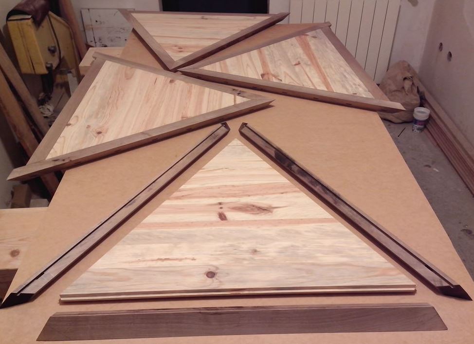

След слепването и изрязването на плотовете, остана да ги събера към рамките и така се получиха четири еднакви триъгълни стени:

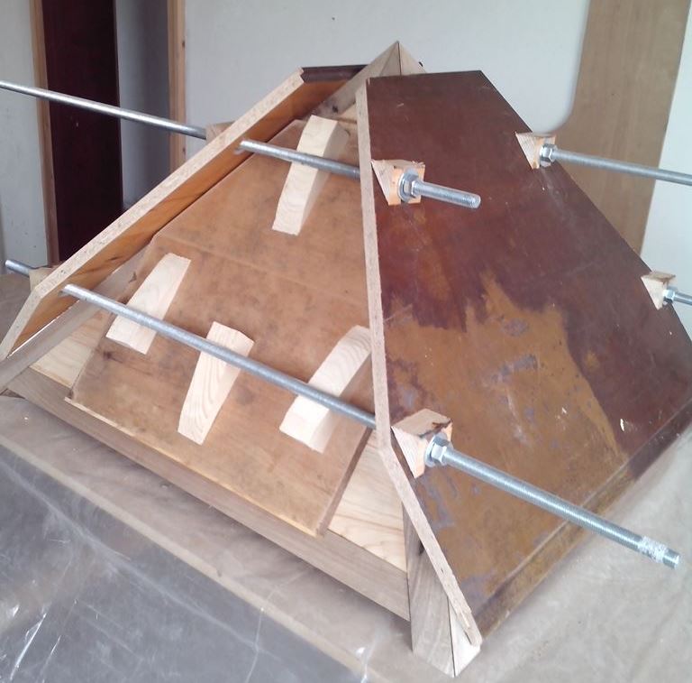

Следващата операция се оказа най-голямото предизвикателство в „пирамидостроенето“. Нямаше как да използвам стандартни стеги при слепването на страните една към друга и затова се наложи да импровизирам:
За съжаление не успях да постигна перфектен резултат при залепването, защото ореха се оказа твърде сух и „дръпна“ много бързо лепилото, а пък съоръжението ми за притискане работеше много бавно:

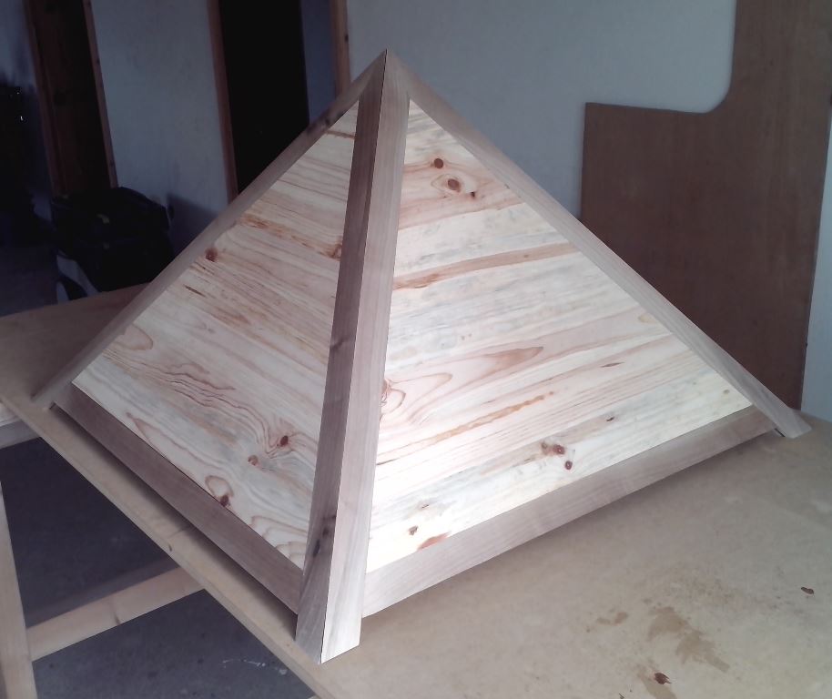

След две ръце лак пирамидата вече беше готова за монтиране на обекта.
