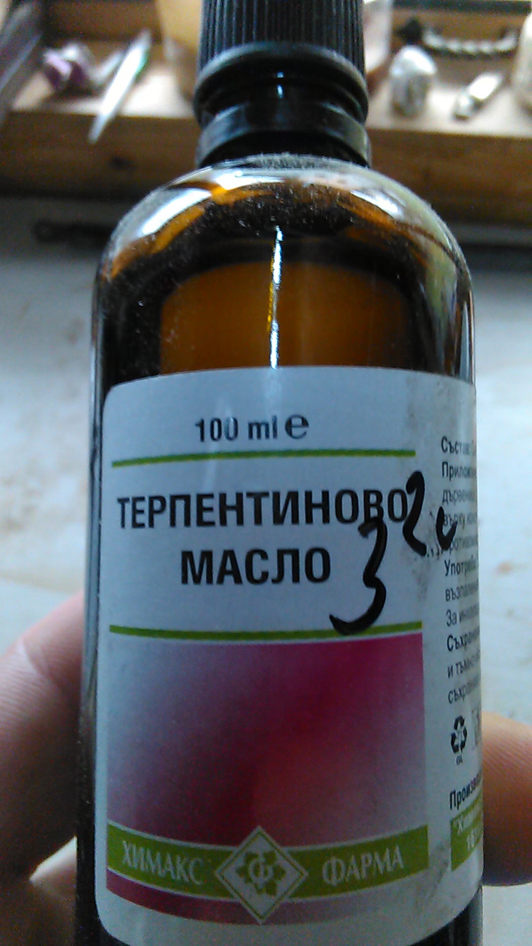

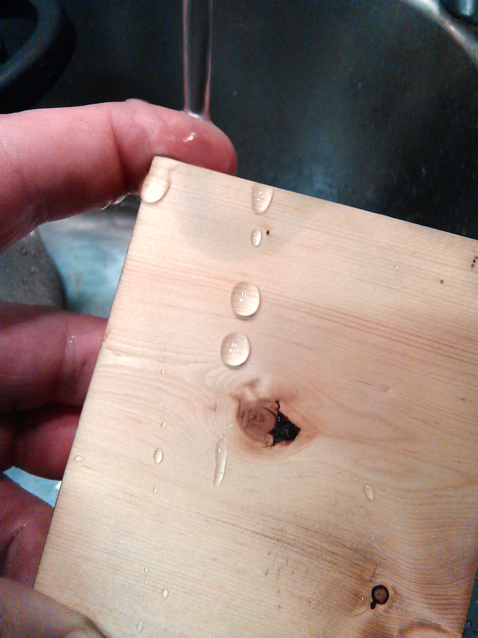

Ето какво се получи при смесване на восък, ленено масло и терпентин (45:45:10 %). Чрез затопляне се получи еднородна кремообразна смес. След затопляне с пистолет за горещ въздух на предварително шлифования материал който ще обработвам, втрих пастата с парче плат. Отново затоплих до попиване на пастата и така 3 пъти (след третия път тя спря да попива). Шлифовах отново с най-ситната шкурка с която разпологах.
Водата изобщо не се задържа върху дървото или ако остане си стои на капки без да попива.

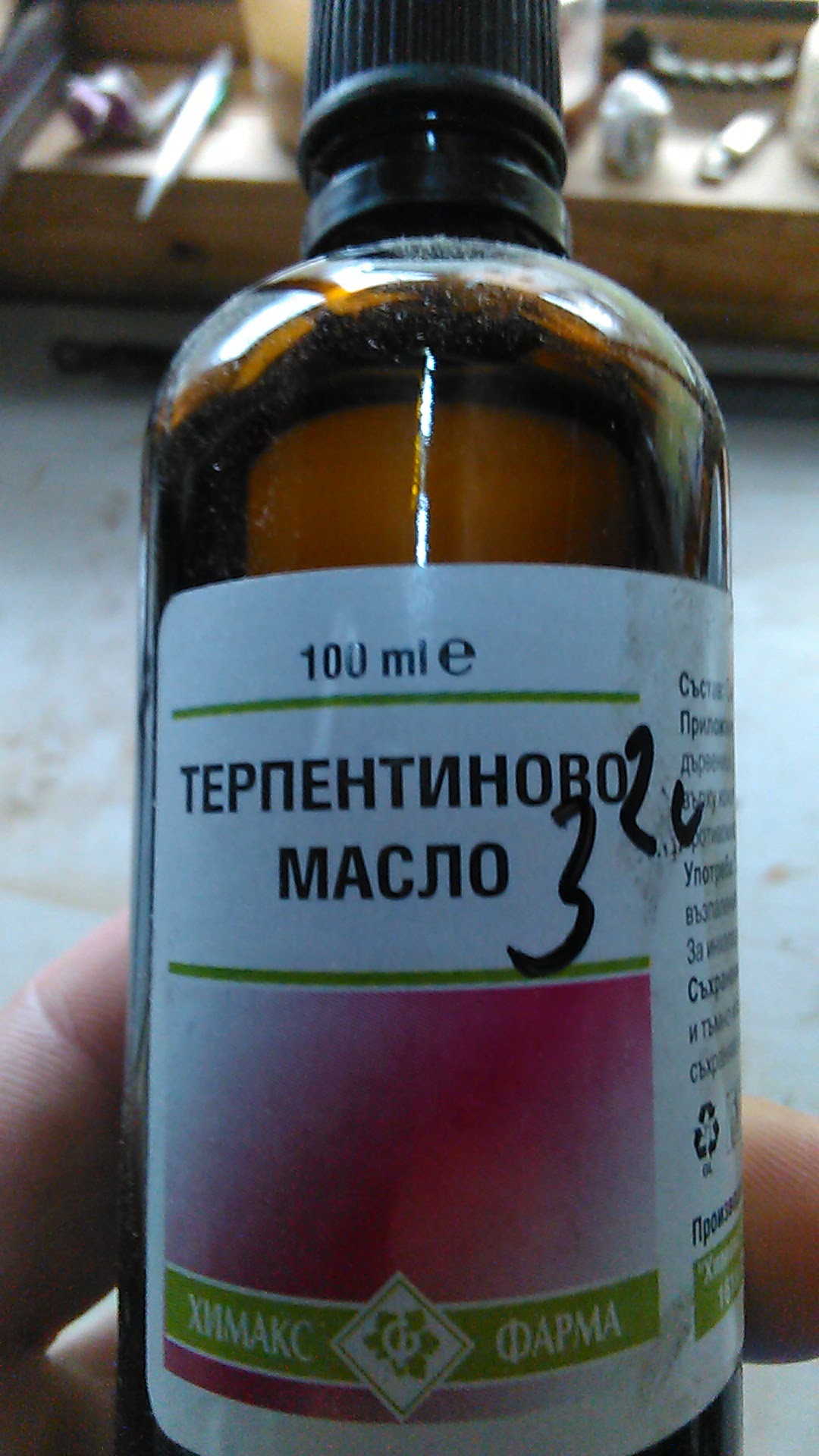

Боров или синтетичен терпентин? Аз търся боров (естествен) за тази цел, ама не мога да намеря.
EDI - майстор
В аптеките има.

Ето тук се предлага боров. В "Маркита" също има. Аз използвах този от снимката по-долу, като за проба, че това намерих най-бързо (в аптеката), но с него излиза доста скъпо.

колега а защо шкури ваксата изобщо, полира се с парцал или кече по желание

Човек се учи докато е жив. До сега никога не съм работил с вакса, а и все още не съм прочел дори реда на действия при работа с восъчна вакса.

на мен ми лепне но след 3-4 натривания със стоманена вълна става като коприна
