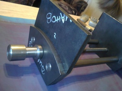

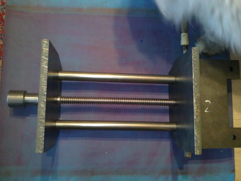

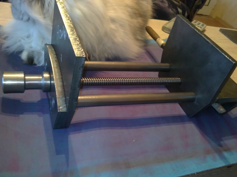

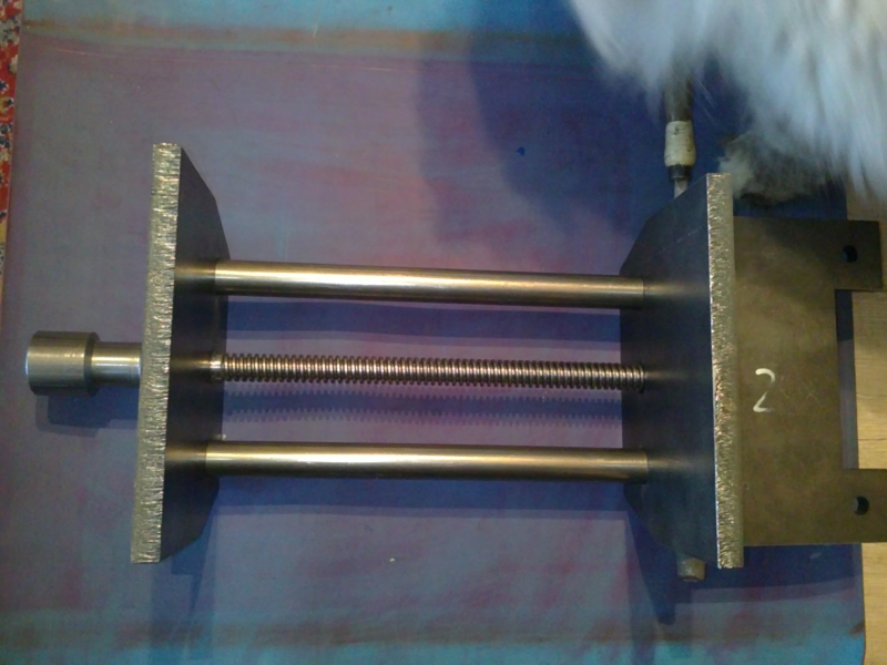

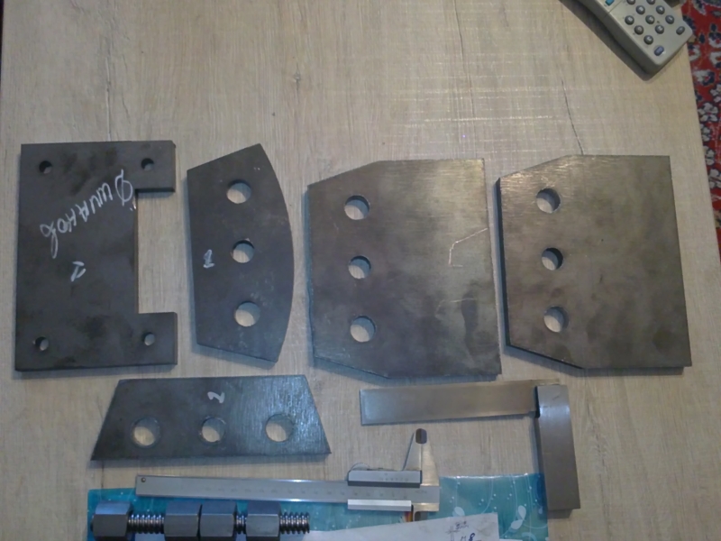

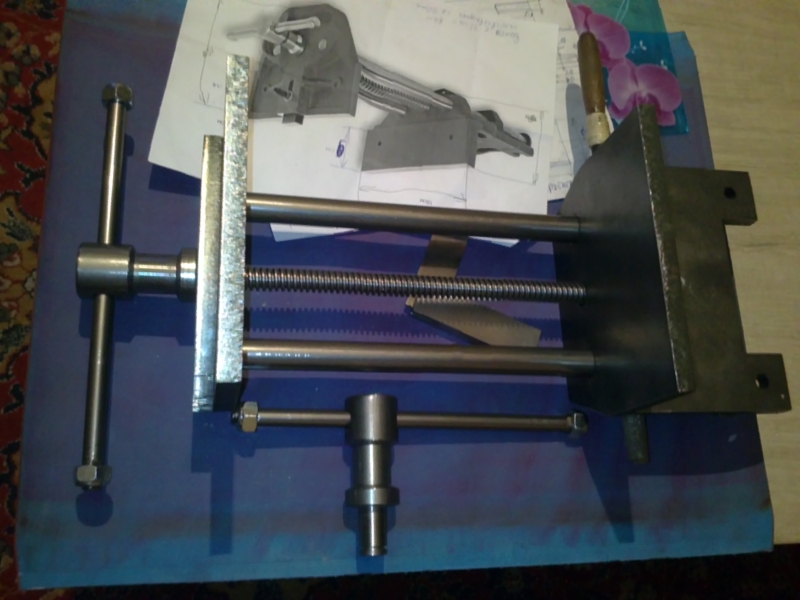

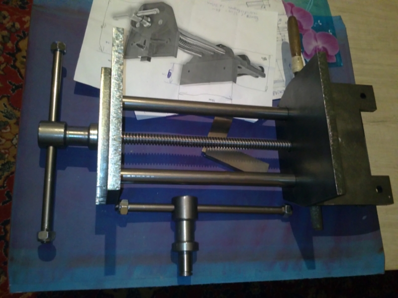

Чудех се тук ли да го пусна или в Металообработване :?, но нали е "дърводелско" та се спрях на този раздел. :lol:

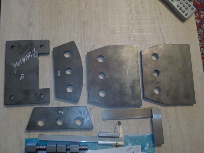

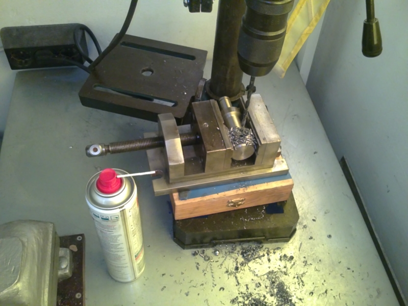

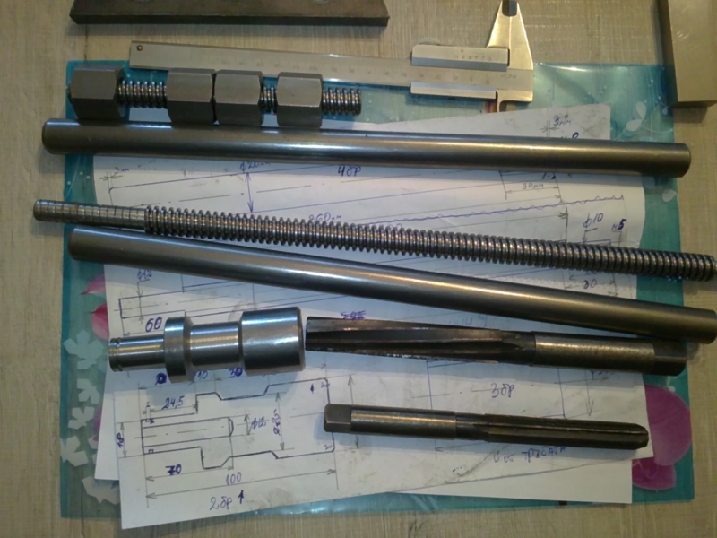

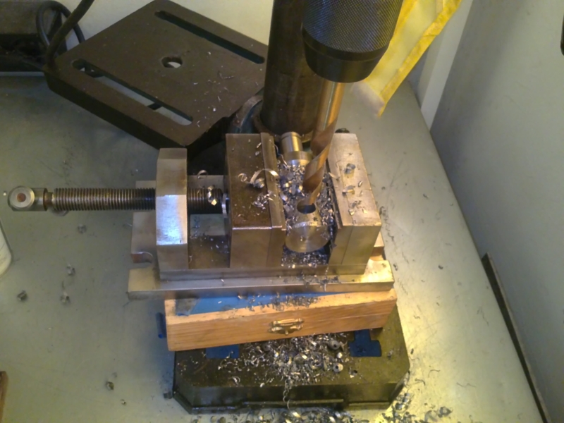

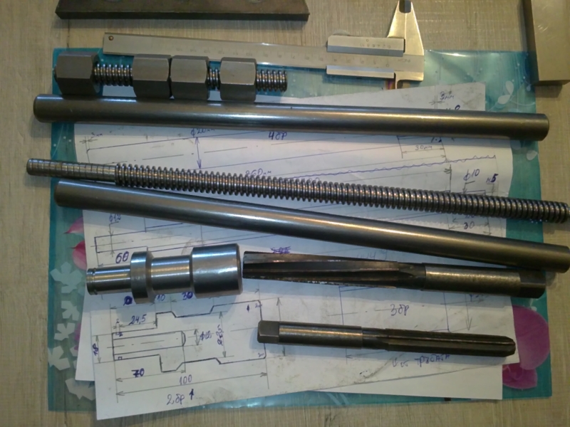

Ламарината е 12мм лазерно рязана, приготвил съм заготовки за два броя. Водачите са от калибрована стомана45- фи20, винта е 16мм трапецовидна резба-ст45, въртока е от калибровано фи 12мм -стомана 40Х. Не съм ги довършил- прогоних само едното, остава и другото да райберовам отворите и пробно да го събера. Също и да приготвя задните планки(от калибрована шина 40х10мм) и най трудната част- заваряването.
Ще пусна в три поста снимките на положението до което стигнах, прогреса ще го добавям.

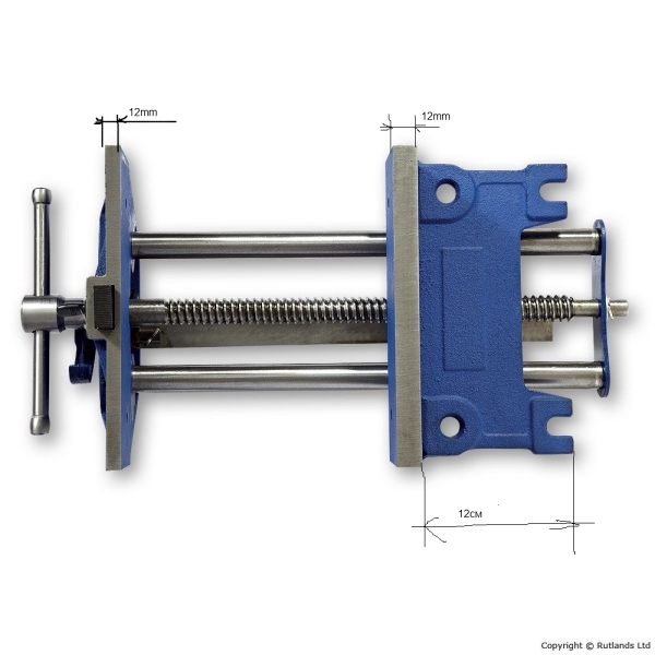

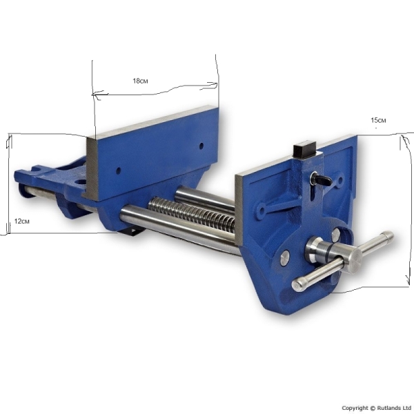

Копие е на английско чугунено. :partyman:

ZEDYCUS - майстор

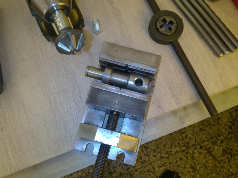

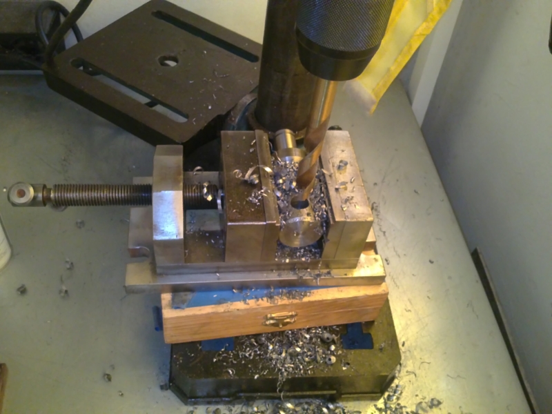

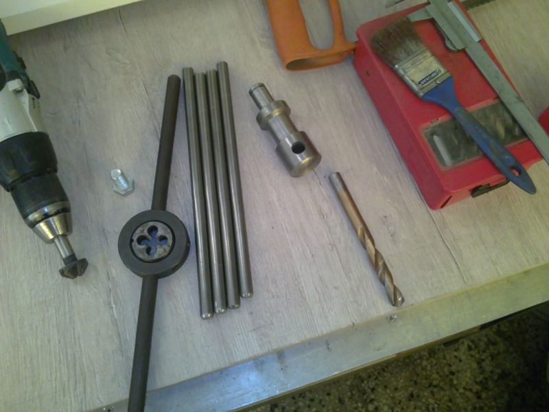

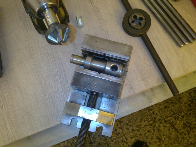

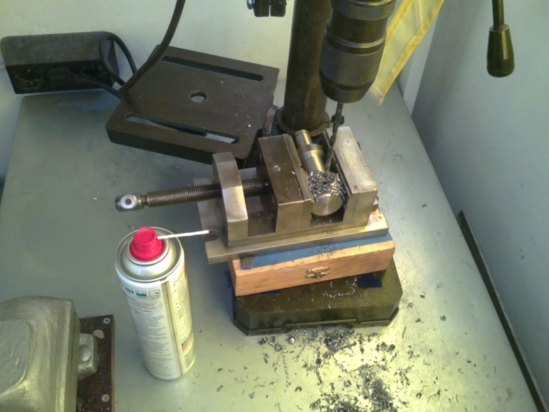

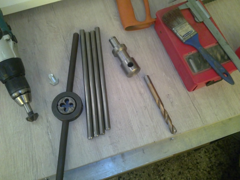

Резбата на въртоците ме измъчи, много серт тая стомана 40Х,

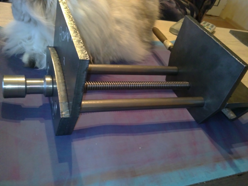

ZEDYCUS - майстор

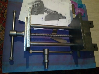

До тук стигнах, вчера. :partyman:
cvetankirilov - специалист
:partyman: Направо ги пускай в серийно производство, :supz: майсторска работа, браво :prayer: :prayer: :prayer:

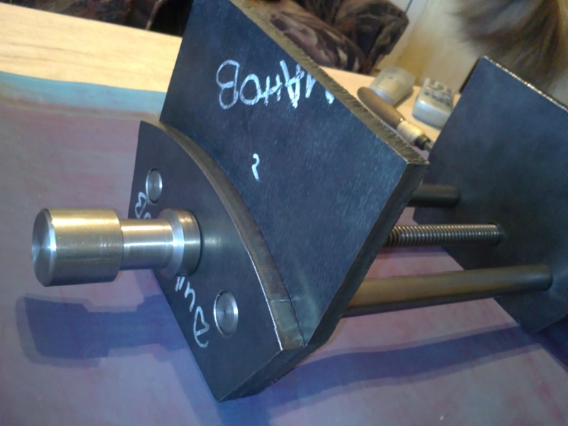

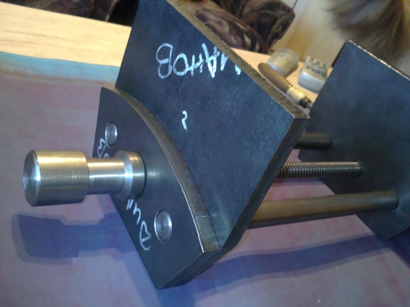

griffin - майстор
Зедекус става си като фабрично :-D, пускай ги сериозно серийно че май намирането на нещо читаво като менгеме е трудно :-D. Още нещо палче на главата което да се изкарва предвидил ли си? Удобно е за ползване нещо такова и да не е във вид на палче.

ZEDYCUS - майстор
емо ем
Отлична работа, става като оригинала =D>
griffin
Може и да направя палец, но по прост вариант. Ще ми се да мина без фрезоване за да не се вдигне много цената. Само от метална кутия заварена в челната част без канал. Палеца може само да се нахлузва и с един стопорен болт да се задържа. Или от вътрешната част на дървените челюсти да направя канал, а палеца да се задържа с врътка отпред.
