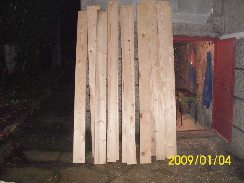

Здравейте,сигурно ще ви отегча с тази тема, защото тя най- вероятно ще се развива няколко месеца.Смятам да направя нещо като темата на EDI за вратите, които направи за вилата си. та така ще правя шкаф с мивка, не защото си нямам, а защото сегашния се разду като полиуретанова пяна. взех една снимка от нета да ви покажа долу горе какво ще представлява

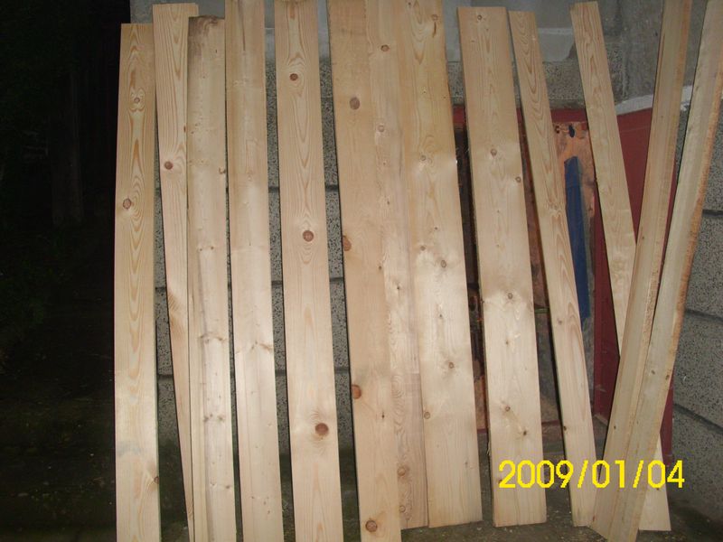

Ще се правят класическите таблени вратички, , ще има доста слепени плотове за страниците и дъната на шкафовете, и снимки за всичко което направя.Само малко ме затрудняват чекмеджетата,като технология на изработка, ама и на тях ще им хвана цаката.Като за начало снимам маъериала- чамови дъски просушени.До преди малко бях на абрихта(минах дъските едностранно) и понеже , все още нямам щрайхмус, утре отивам при познат приятел дърводелец да ги минем на щрайхмус. И после вече ще кроя и лепя на поразия
EDI - майстор
С интерес ще следя темaтa, типично дърводелскa е и товa яко ме кефи. :partyman: Зa времето не се бой, моятa зa врaтите е нa годинa и още не е дошъл крaя. :lol: Зa чекмеджетaтa нямaй грижa кaто доийде до тaм ще помaгaме.Чудя се, ще ти стигне ли мaтериaлецa.Добър изглеждa не се видят много чепове.

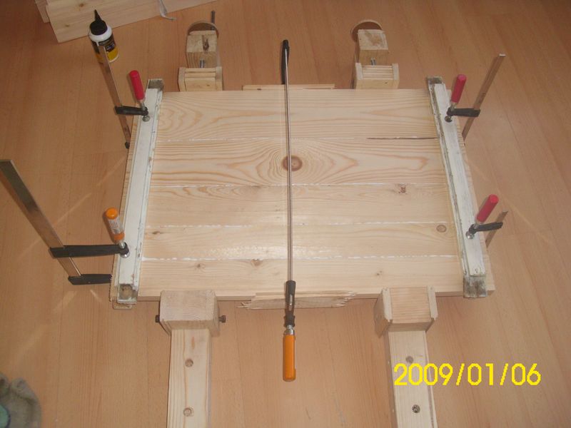

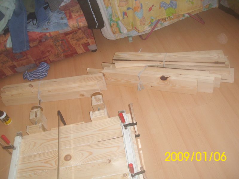

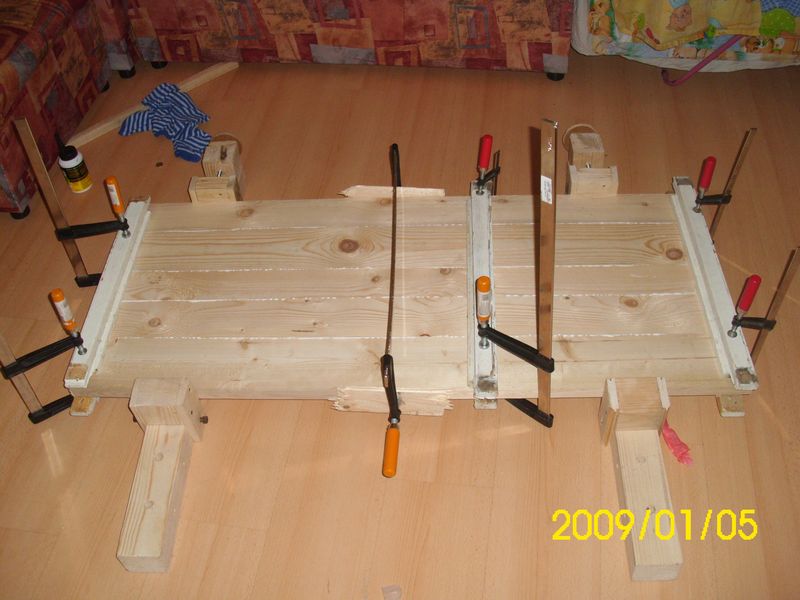

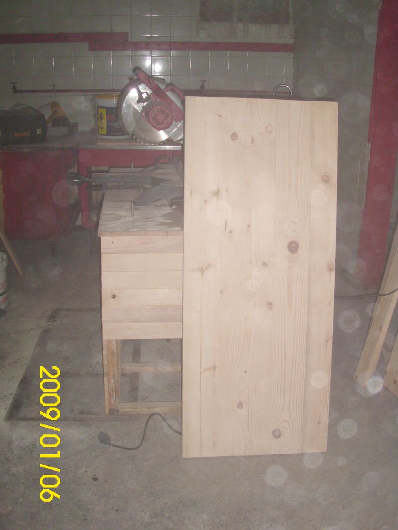

Днес минах дъските на щрайхмуса и от нетърпение за работа разкроих дъното на шкафа, и го залепих. Впрегнах всички налични стеги за начинанието. Наложи се да лепя в едната свободна стая в къщи, понеже в работилницата е много студено и лепилото дори не си помисля за стягане.

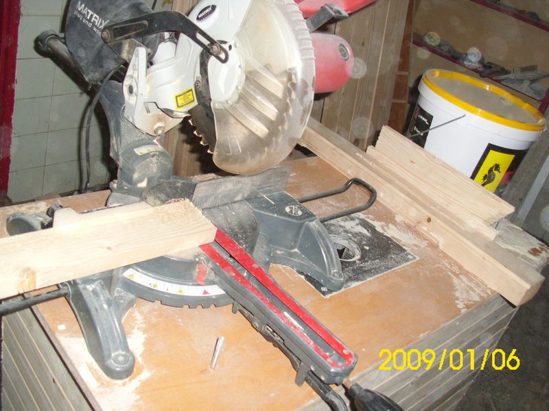

Лоша работа момчета, ще трябва да се разбързам. Женатапостави краен срок, като видя слепените дъски,(много им харесаха) каза или си готов до края на февруари или те убивам дето само даваш пари за дървета. е как и обясниш, че хубавите неща стават бавно. :-D днес изшлайфах дъното и разкроих страниците и средните прегради. ето малко снимки
а и ето как (ако някой още му се губи технологията) се правят абсолютно еднакви дъски на размер по дължина. значи вземаш една 30кг бака с мазилка, подпираш две дъски на нея с една гредичка и я ползваш за ограничител :lol:

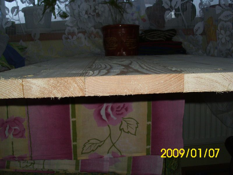

Колега ако може снимай напречното на слепените плотове
EDI - майстор
ха, ха :lol: те жените са такива.Ще видиш, като види готовия шкаф какви задачи и срокове ще последват. :-D :lol: Грифин иска да види как си позиционирал сърцевините на отделните дъски :roll: старо куче е той. :partyman: Намисли ли вече типа сглобки, като гледам идва време да се сглобява.Колко мм е дебелината на материала, вижда ми се, че съм 30 мм отива.А, и като слепваш плота за горе да не забравиш да сложиш водоустойчиво лепило.

griffin написа:
Ето така
EDI написа:
Ами намислих редя върху дъното,като ще има някоя друга дибла, предварително мажа с лепило и навивам видии отдолу. ако се налага и някоя малка ъглова планка ще сложа , а ако имате по добри идеи- отворен съм за слушане.
Материала е 26мм дебелина. А до сглобяването ме чака още доста шлайф
