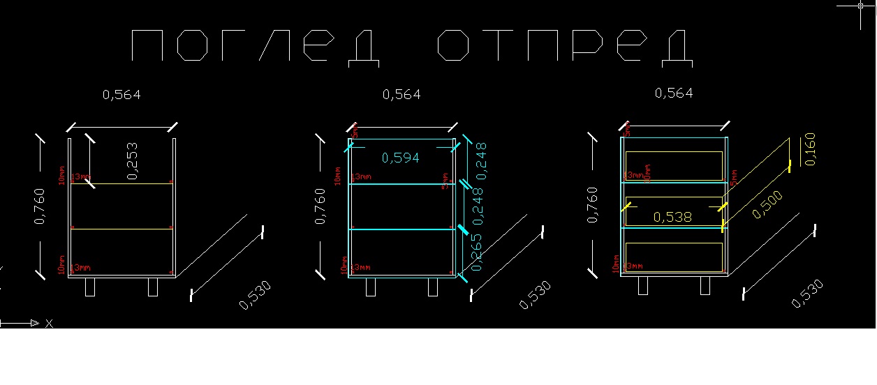

Здравейте , искам да попитам - специалистите пражилни ли са ми изчисленията ?
размери на скелета шкаф - 600мм , 530 , 778мм . НА снимката съм показал : с зелено : чело чекмедже , с Жълт - скелет чекмедже(вътрешна част) като съм спазил размер от основна конструкция по 13 мм от всяка страна за плъзгача , 5 мм от горен край до чело , между самите чекмеджета ЧЕЛО по 5 мм .
а от долен край релса (плъзгач) до долен край ЧЕЛО - 10 мм .
Размери на чело чекмедже - Дълж , Шир, Височ -
1 - 594 , 248
2 - 594 , 248
3 - 594 , 265
Размери на скелет чекмедже
3 еднакви - 538 , 500, 160
Размерите който давам не е предвиден кант . Аз ще си ги до изчисля ,но ако има някаква грешка в сериозната конструкция ще съм благодарен да ме коригирате . За термините и понятията на мебелен език не съм наясно . Моля само градивни неща да се пишат . Благодаря.
superpecko - помощник
Здравей колега.Позволих си да ти направя разкроя.(Чело лице)596х249-3.бр кантирано по двата размера.Страници на чекмедже 500х160-6.бр по един кант и по двата размера.Чела и гръб на чекмеджетата(вътрешни) общо 538х160-6.бр кант по големият размер.Фазер(HDF)500x574-3.бр.Успехи,ако имаш още въпроси питай.
