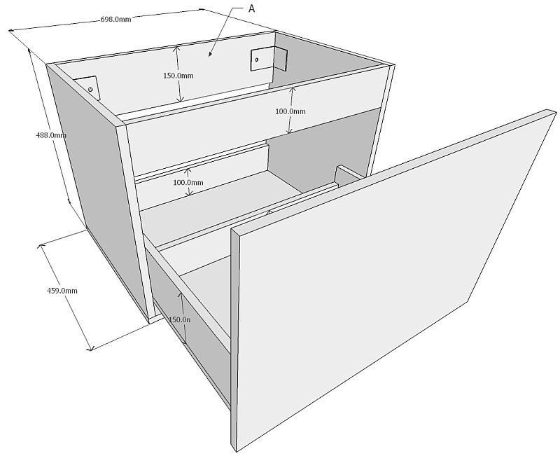

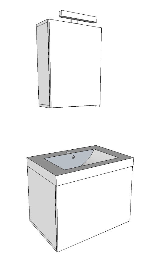

В една ниша с размери 70х50см където няма да пръска директно вода мисля да сложа мивка с шкаф под нея (висящ/окачен) и горен шкаф с огледало и лампа.
Шкафа ще се прави от МДФ и ще се боядисва след това.
Имам следните въпроси към специалистите тук:
1) Мивката закрепя ли се по някакъв начин към шкафа отдолу? Или само се оставя да лежи отгоре и от тежестта си тя не мърда на никъде. Мисля само лента силикон да сложа преди да я сложа върху шкафа.
2) Мисля да ползвам евровинтове за сглобките. Нали няма проблем да се ползват евровинтовете в МДФ-а?
3) Планката която е хванта за дъската отбелязана с "А" на картинката и за страницата напрактика ще носи цялата тежест на шкаф, мивка и облягащи се хора. С какви и колко винтове трябва да се хване тази планка за да не падне цялото нещо?
4) На вратичката на горния шкаф трябва да има огледало с размера на цялата вратичка. Как се закрепя огледалото? Лепи ли се, с какво? По магазини като съм ходил ми е било трудно да разгадая как са закрепени огледалата.
sreky - специалист
Здравей,МДФ а след като се боядиса ще изкара няколко години 5-6,а може и повече,но предлагам да ползваш разпенено Пвц,там гаранцията че няма да раздуе е пълна.
1.Мивката се лепи със санитарен силикон,да не си променя цвета и да не завъжда мухъл
2.Евровинтовете стават ,също и фиксове
3.Планката може да се хване с 2-3 винта за шкафа,и след това с дюбел за стената,но гледай да са от някаква сплав а не от черно желязо да не почнат да пускат ръжда.
4.Огледалата се лепят с неутрален силикон,стъкларите които ще ти го режат ще ти го залепят без проблем

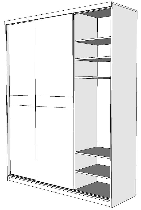

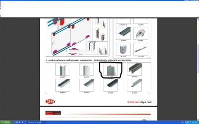

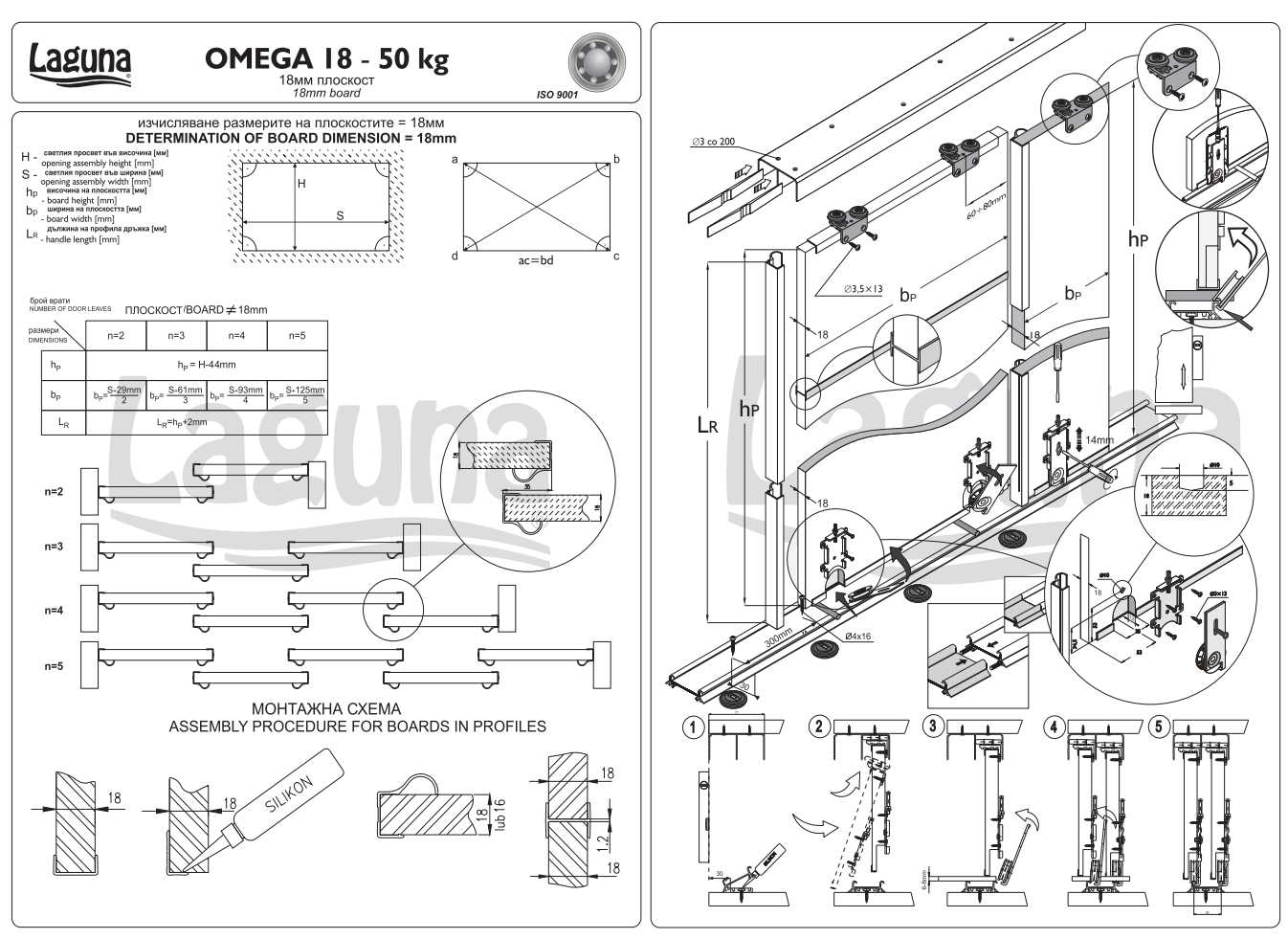

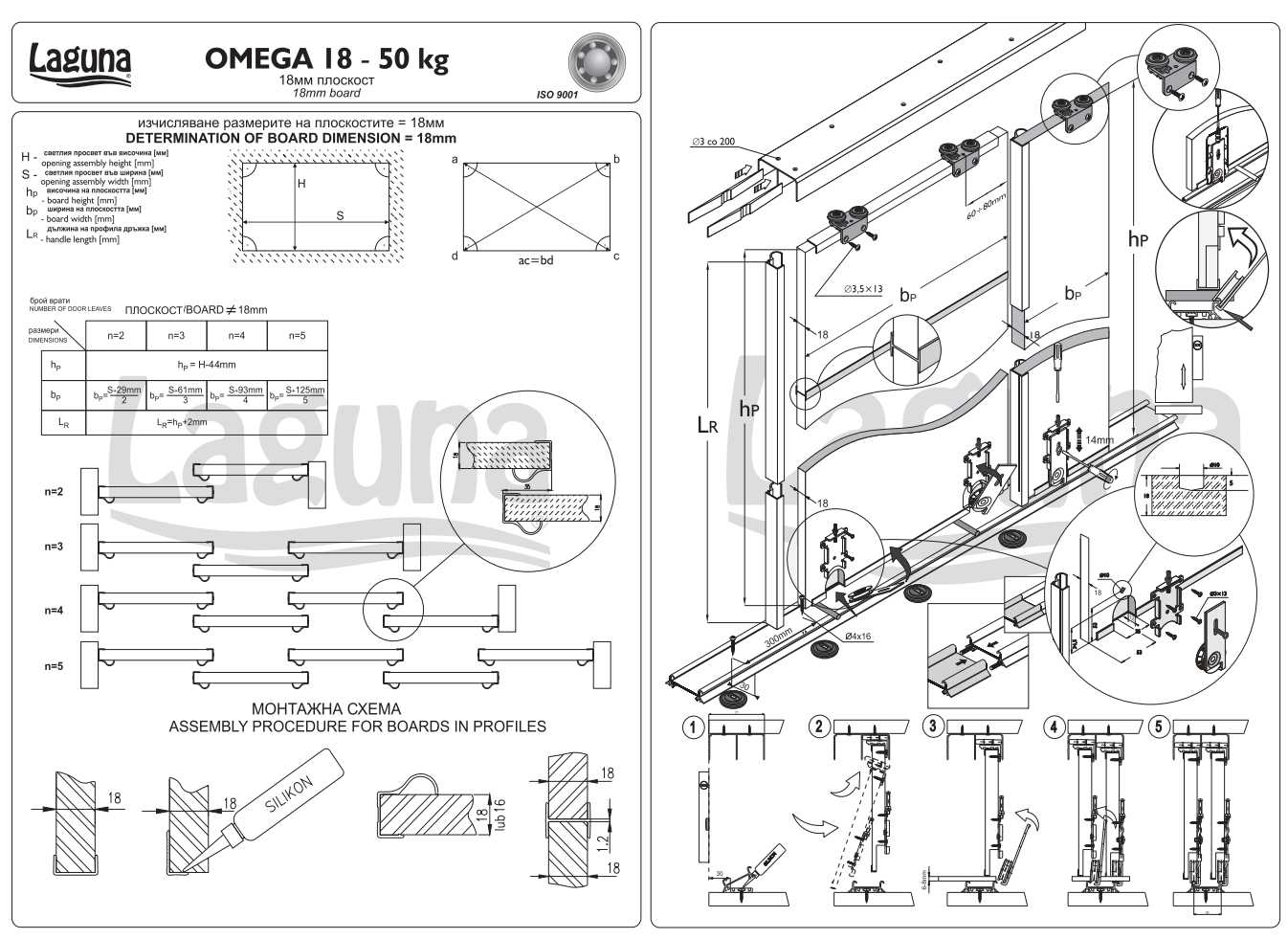

За гардероба с плъзгащи вратички мисля да ползвам механизма от картинката по-долу. Там на схемата е нарисувано как да се сметнат размерите на вратичките според броя им. Аз искам да е с 3 врати но да не са с еднакъв размер. Крайните врати искам да ги направя по-малки за да може като се вградят вътре чекмеджета да се отварят без проблем и без да се налага да се слагат дистанциращи плоскости и да се смаляват чекмеджетата.
1) Сметнах по схемата колко трябва да е размера на 3 еднакви вратички, след което намалих размера на крайните вратички с няколко см. и със същите сантиметри увеличих средната вратичка. Това нали няма да е проблем и ще работи както съм го замислил?

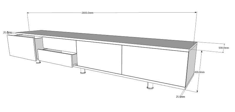

За ТВ шкафа по-долу идеята е да е цял с дължина 2.8 м и да е на крачета. Не искам да лежи на земята или да се закача за стената.
2) Въпроса е дали има опасност да провисне ако се направи така както е нарисувано? Гърба (който не се вижда на картинката) мисля да е от цяла плоскост за да дава допълнителна здравина и да не позволява да провисва. Има и алтернативен вариант долната и горна плоскости които са нарисувани по 25мм ПДЧ да се заменят с две по 18 мм ПДЧ завинтени с винтове (без лепило) и кантирани заедно. (3) Кое от двете ще е по-здраво? (с по-малък шанс да провисне)
Искам чекмеджетата да са здрави да може да носят дори да се сложи нещо по-тежко и да не провисват с времето.
4) Добра идея ли е да се направи дъно от 8 мм ПДЧ и да се завинти с винтове отдолу? Не искам да правя сложни конструкции с нут-ове на страниците на чекмеджетата.

Шкафа няма да ти провисне и с 18ки за таван и дъно, имаш вертикални делители, не трябва твърд гръб. Чекмеджетата са по- задрави като като си завиеш дъното отдолу с подходящи винтове отколкото на нут, на 70 см чела може и фазер без да ти провисне. За гардероба си избери по-сериозен механизъм, тоя не съм сигурен че е подходящ.
miliad - майстор
Не си дал размер на гардероба. Механизма е хубав, колегата да не се тревожи.Вземи дръжка RAMA вместо OMEGA ако са много високи вратите/над 210см/
Иначе логиката ти е вярна.
Същото ще постигнеш и с три еднакви врати и изместени средни страници на гардероба.
Но никога няма да имаш 100 % видимост на отделението.

Гардероба е висок 250 см. (тавана е на 255см.) широк 198 см. и дълбок 60 см.
Склонен съм да жертвам няколко см. липса на пълна видимост в средното отделение.

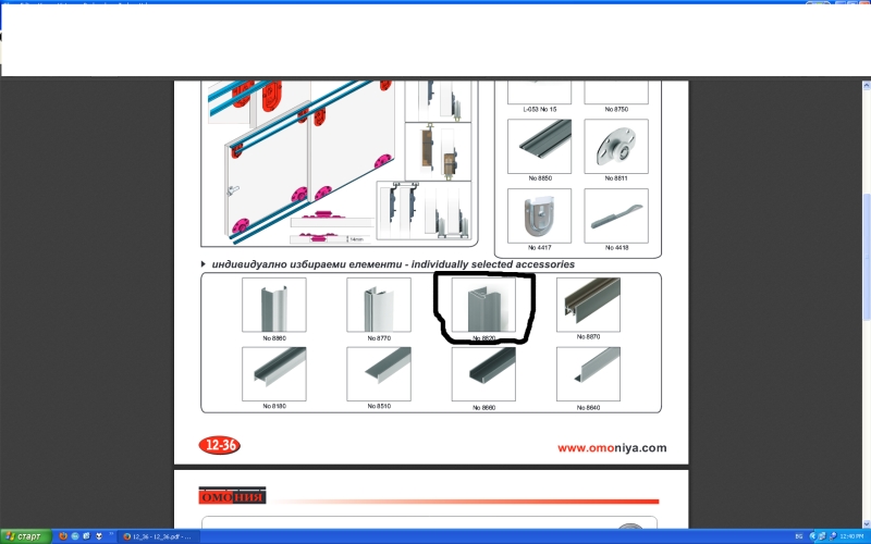

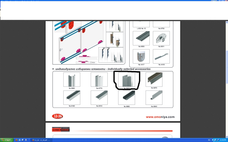

Тези дръжки RAMA гледам че са малко по-широки. Трябва ли да смятам широчината на вратите по схемата RAMA ако взема тях?
miliad - майстор
За дръжката не помня точно,май беше различно, но лесно може да си провериш по схемите.
255 см ти е тавана, а 250 см е гардероба. Прецени дали ще можеш да изправиш гардероба в помещението след като го сглобиш.
Може да го направиш и с две врати.
Увеличи дълбочината поне на 63 см ако имаш място.
Дъното да лежи на стабилни регулеруеми крака за да може да нивелираш гардероба.
SithLurker - специалист
Пода би трябвало да е много равен защото е саморазливна/самонивелираща замазка. Затова не мислех да слагам крака, но може би не трябва да рискувам. Ако е с крака, като кухненските ли трябва да са?
За височината си мислех да го сглобявам прав (с минификсове и дибли). Някак си си представям че трябва да стане без проблем с още един помощник. Може би пропускам нещо, незнам...
С две врати средното отделение никога няма да може да се вижда повече от половината и затова предпочитам с 3.

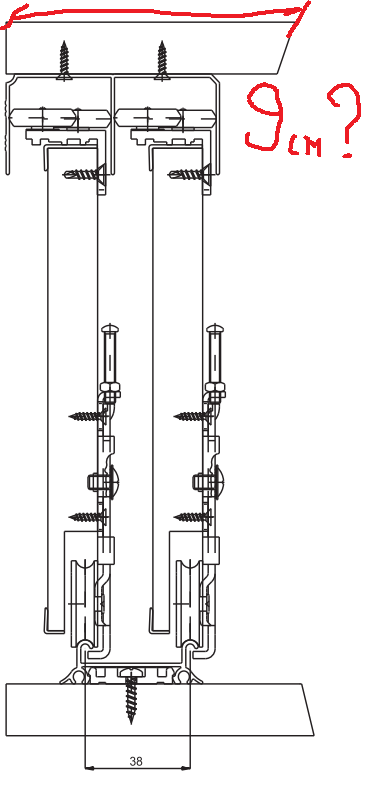

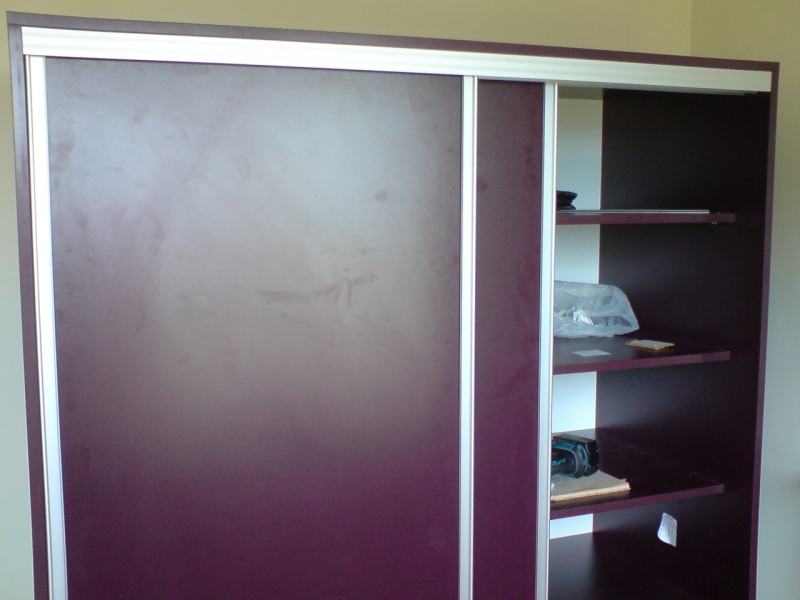

Разстоянието от лицето на гардероба до рафтовете вътре ако е 9см би трябвало да е достатъчно нали? (вж. снимката)

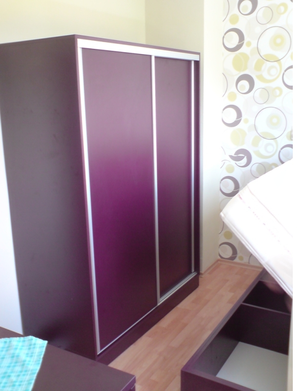

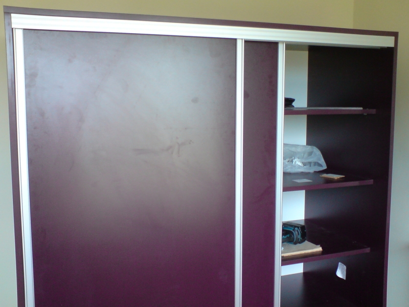

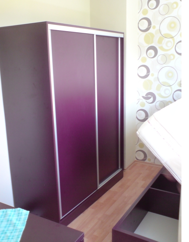

ZEDYCUS - майстор
Ще ти стигнат 9 см разстояние. Горния профил е 8 см, 1 см луфт стига. Миналата година правих един двукрилен гардероб със същия обков, но с друга кант(Rama) дръжка, сметките ги направих с омегата, но Rama профила си стана без проблем, беше малко по широк и по удобен за хващане(застъпи малко повече от другата врата ). Долу го монтирах на кухненски крака и сложих от всякъде цокъл, но моя гардероб е по лек. Търси крака специално за гардероб, Шадоуман беше показвал някъде в темите му. Ето малко снимки. :partyman:
