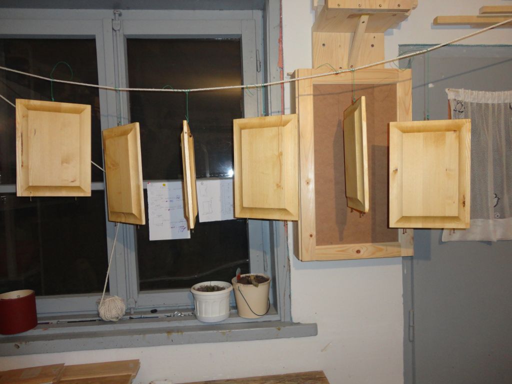

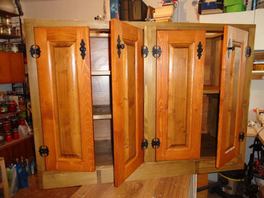

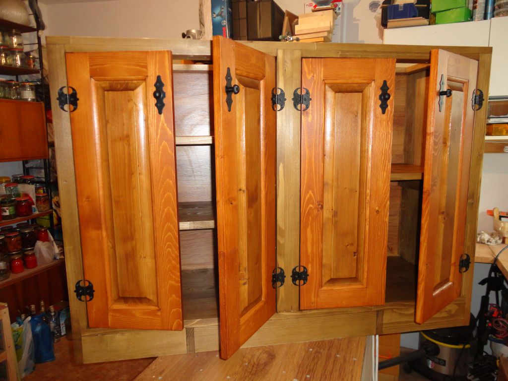

EDI би ли дал някоя снимка на врати правени с 8 мм и с 12 мм таблен фрезер за да видим все пак разликата, че и аз имам проблем с тези фрезери. Последно май ще си купя някоя евтина фреза само заради този английски стандарт понеже има фрезери на доста изгодни цени в Ebay.
EDI - майстор
Ето.8 мм врата е тази на долапа на стената.Нямам по-добра в момента.
8 мм
табли 1.jpg (99.67 KиБ) Видяна 7512 пъти
DSC037152222222222.jpg 12,7 мм
cvetankirilov - специалист
С 12,7 изглеждат много по добре, ако до събота не ги купят ще ги взема
