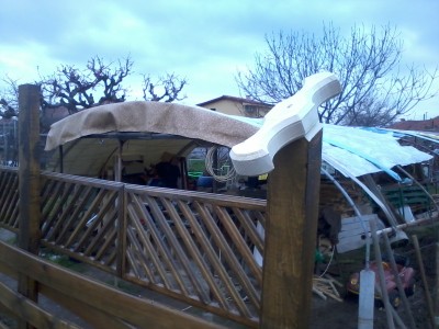

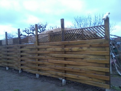

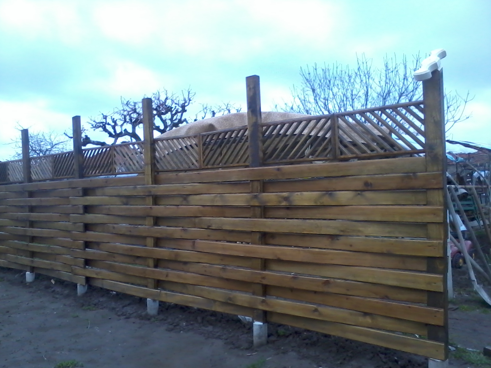

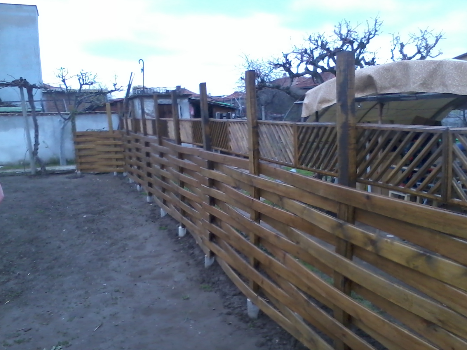

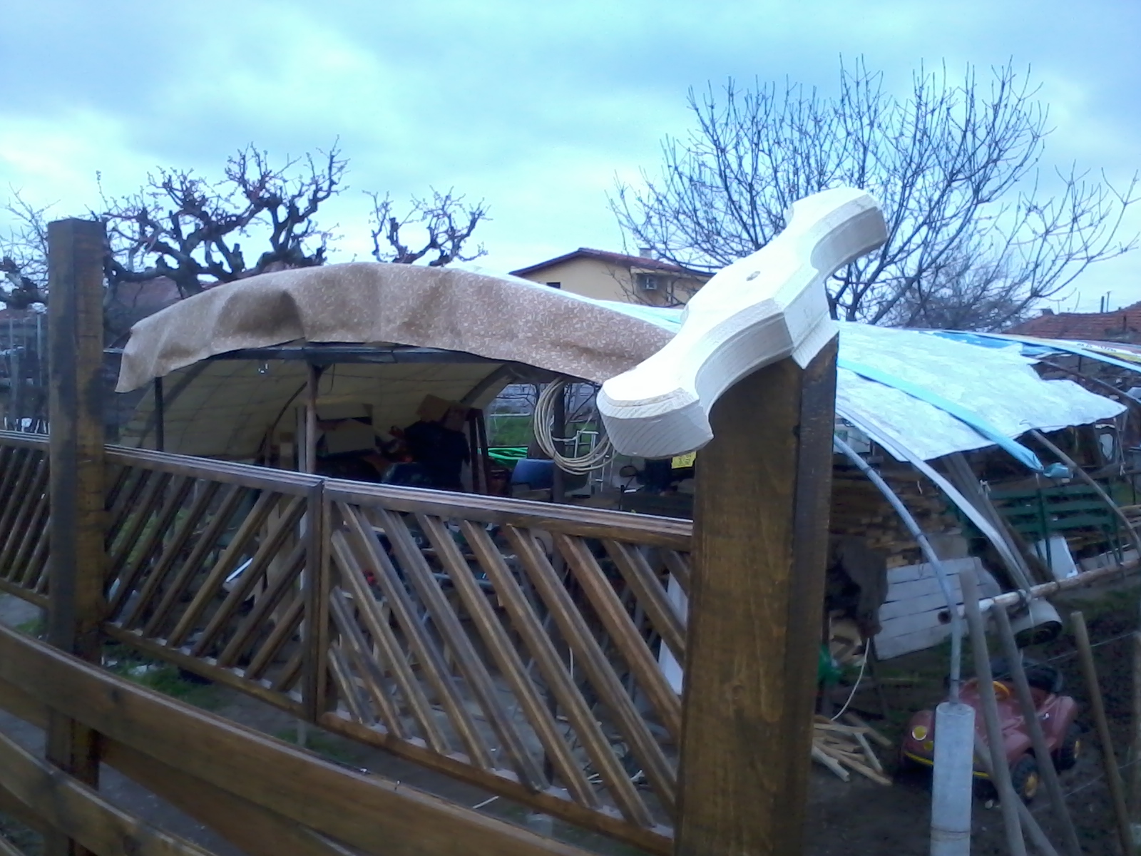

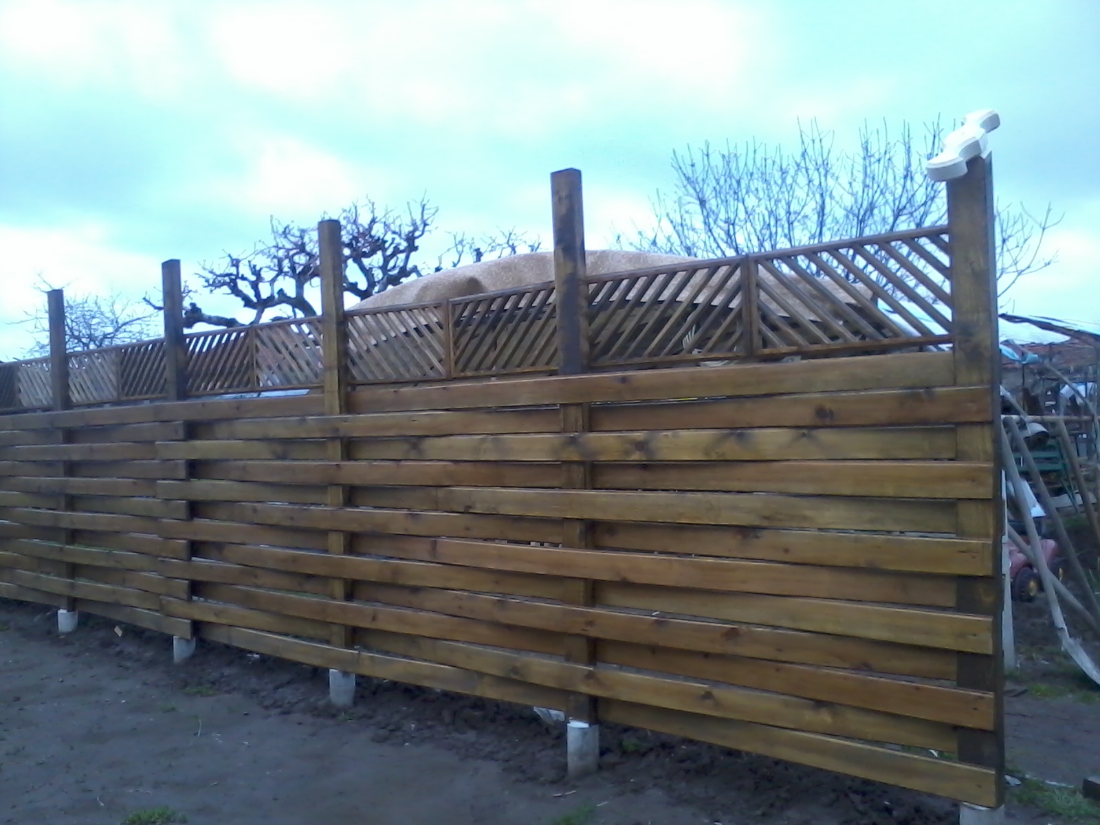

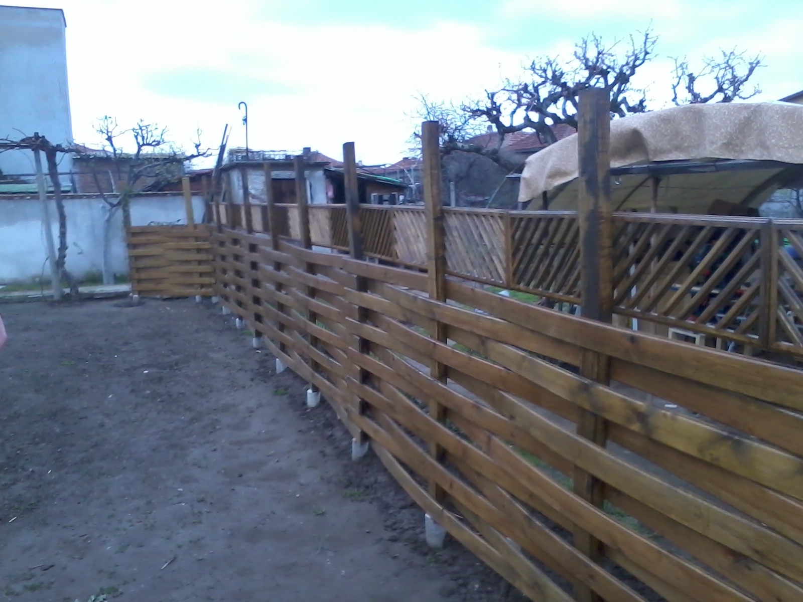

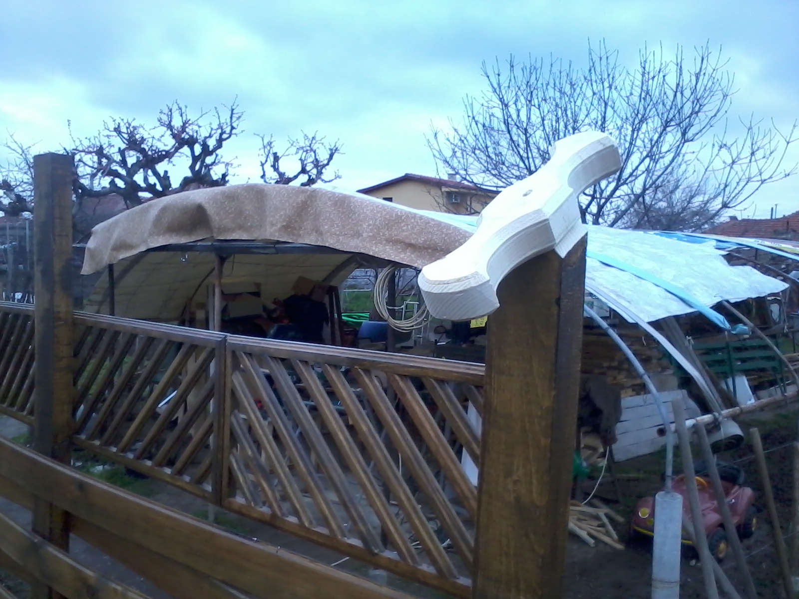

Здравейте!Направих тази ограда да разделя двора,но не знам как да завърша коловете.На една от снимките направих един елемент от греда 5/10см,но май не се връзва да я слагам на всеки кол.Исках да направя от дъски малко покривче за всяка греда,но не мога да да нецеля правилния ъгъл на сряза за да се образува квадрат в основата на покривчето Друг вариант бе да направя по цялата дължина на оградата покрив от керемиди,но пък жената не иска тоя вариант.Трябва да е някакъв декоративен елемент на всеки кол.Дайте някакво предложение че нищо не ми идва на ум.

Добра идея е заострянето,така не се задържа вода в най-уязвимата част на гредата С капаци е по-красиво обаче.Правя капаците от подходяща по размер дъска ,нарязвам ги с пендулата на необходимата ширина. Разпробивам в под шаблон глухи отвори за 2 дибли фи 10или 8 .После ги обработвам по ръбовете с оберфрезата .По- удобно е на стационарно монтирана оберфреза (на маса).Ако не на парче дърво се пробиват дупки на местата на диблите и готовият капак се поставя там по време на фрезоването. Естествено може и обратно,ако ти е по удобно.-фрезоваш елемента и го отрязваш после от дъската .Можеш и да поставиш струговани капаци,те са много красиви.
