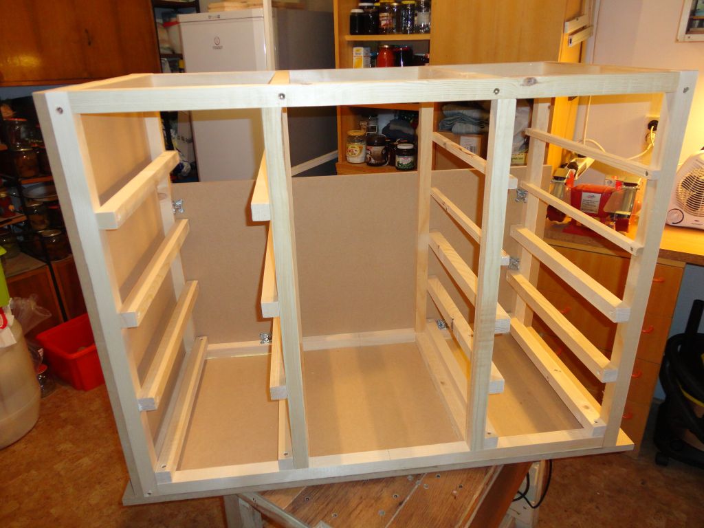

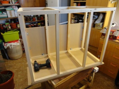

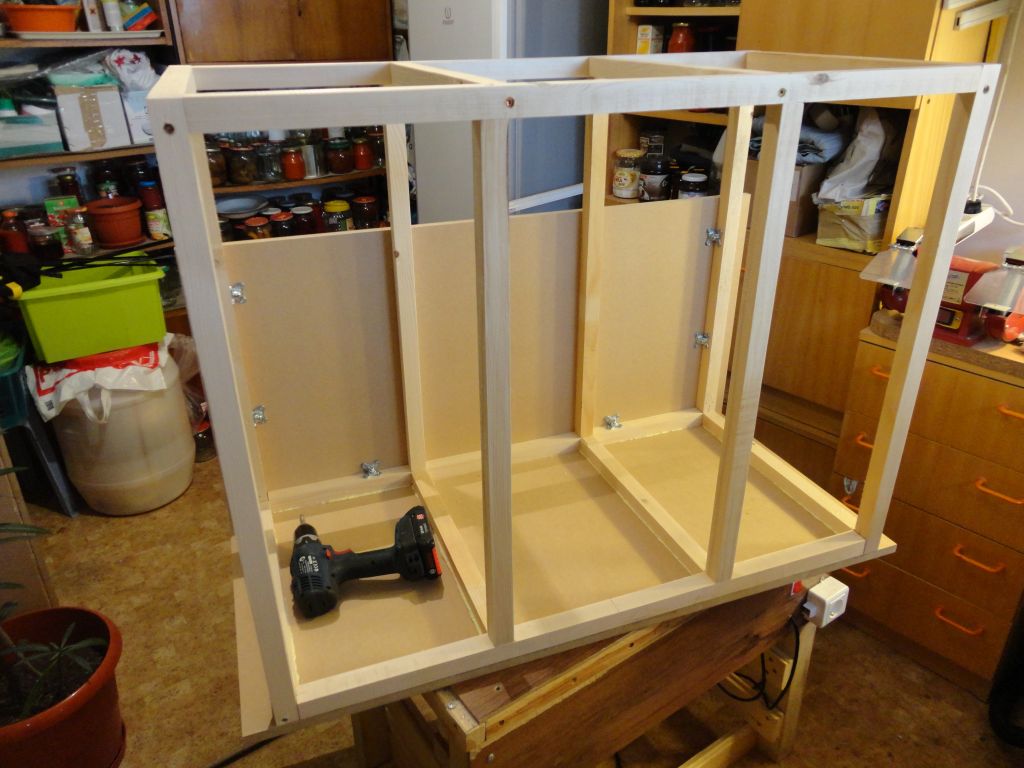

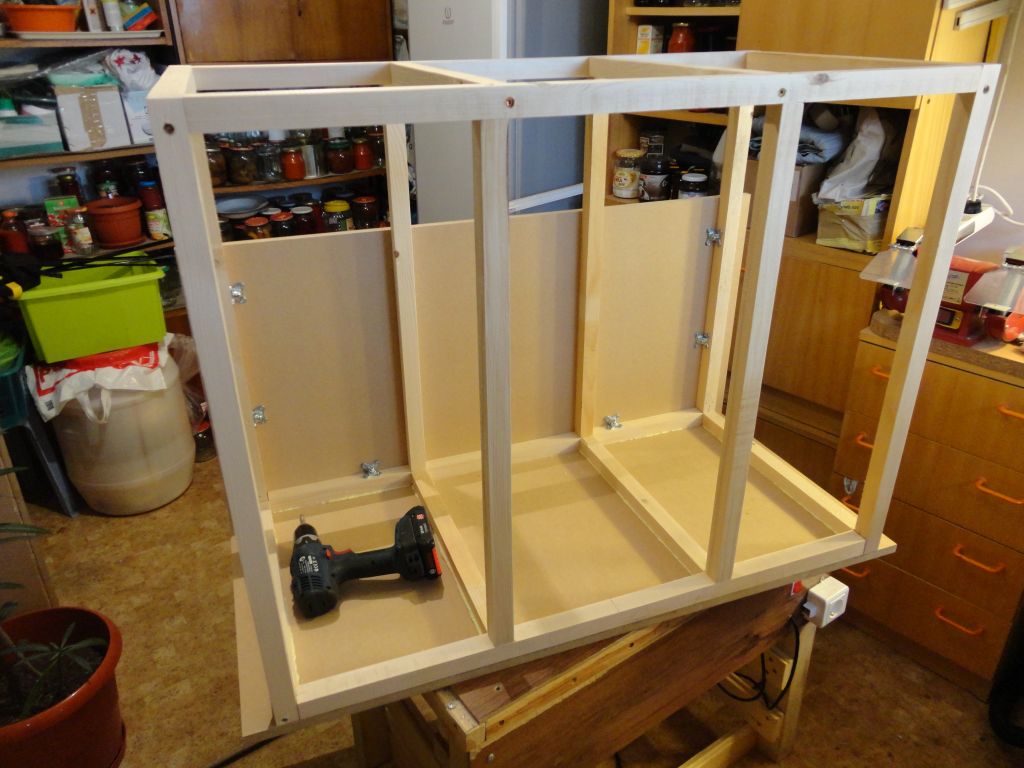

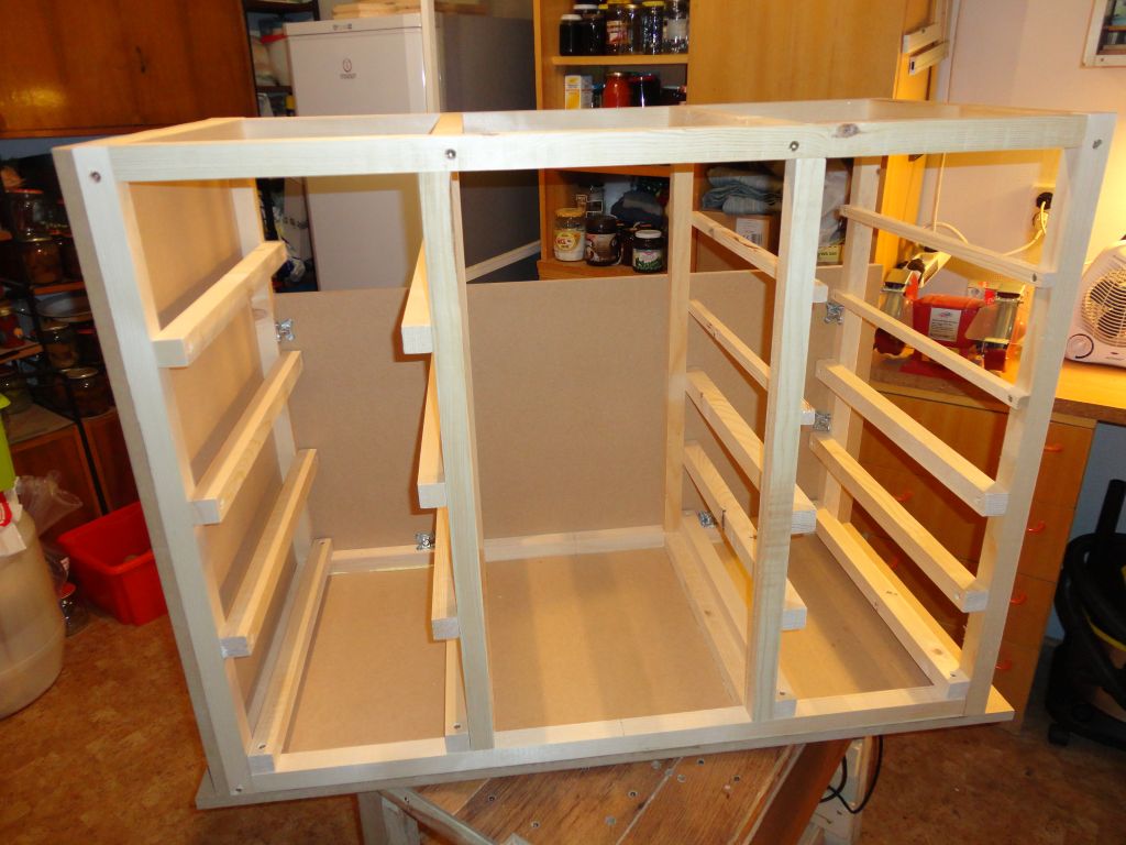

Дойде време да направя темичка за новата ми маса за оберфрезата.Започнах от основната конструкция, която е на три секции - в средата секцията за оберфрезата, в ляво и дясно чекмеджета на инструмент.Материали - 16 мм МДФ, имах няколко плота, рязани на голям цилкуляр в РОСИ, летви 3Х3, видии и лепило за сглобките.
Последна промяна от EDI на съб мар 09, 2013 7:04 pm, променено общо 1 път.

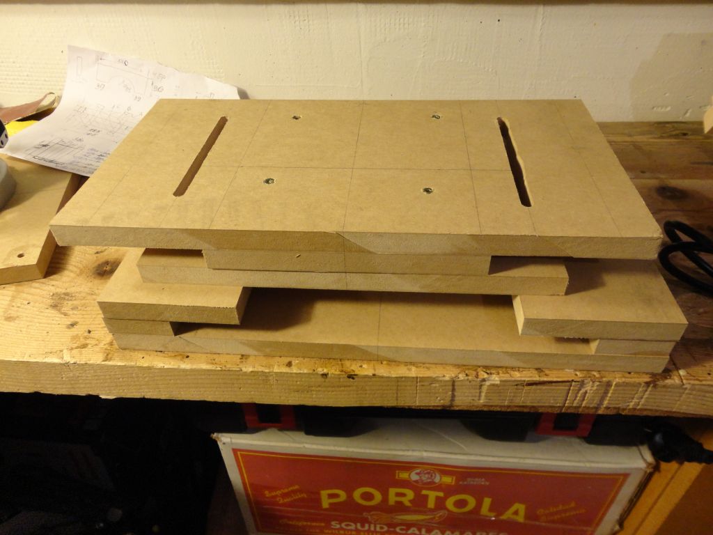

После доста мислих, как най-опростено да направя шейната за движение на фрезана горе-долу и ето какво се получи.Материала е МДФ 16 мм, плотовете са залепени.

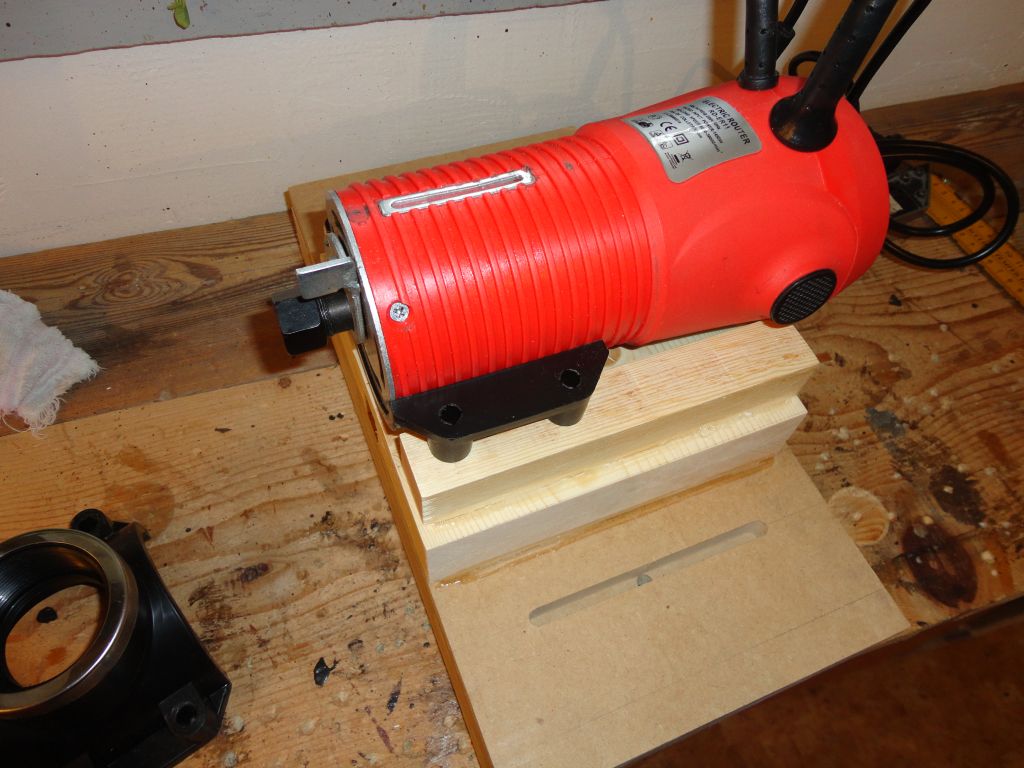

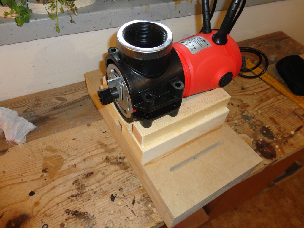

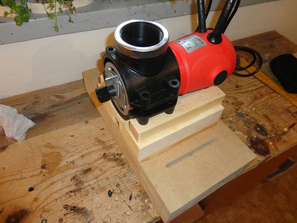

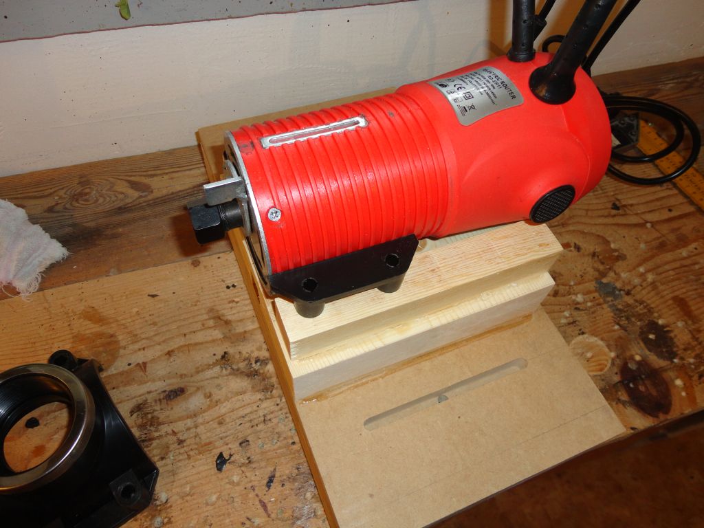

Следващата стъпка е закрепването на фрезата за шейната.Решението дойде с една скоба за водохващане.

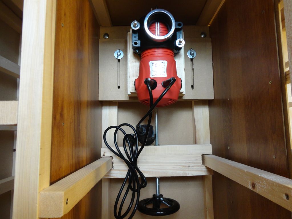

Днес захванах шейната за масата и леко пооформих възлите с винта за движение.Захващането на другите два винта на скобата не са сложени, защото не ми стигна шпилката М8, имал съм само за две парчета.

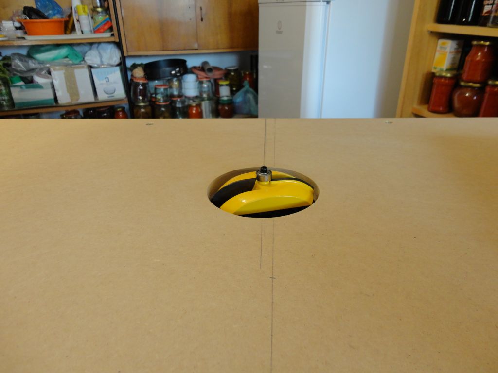

Това е дупката от горе, Ф85 е, за най-големия фрезер - табления.
Винта влиза в една закрепена за шейната дълга гайка.Винта е М12.

Браво !! Ще стане супер :prayer: А каква е таз' тетка дет' държи мотора- гледам нещо чешмеджийско ще е .но ..съм профан на тази тема :? . Интересно и не бях виждал тук такъв фрезмотор ...
П.с. сега видях,че си го написал,че е от скоба за водохващане...
EDI - майстор
Фрезата е един РАЙДЪР от старите модели.Това се нахлузва на една алуминиева основа и гайка, но може да се работи само в обратно положение, та затова се наложи да правя такова закрепване.Скобата е чешмеджийска, съвсем случайно видях, че съществува преди седмица и се оказа ,че върши идеална работа.Дебелостенна е - 7 мм.
