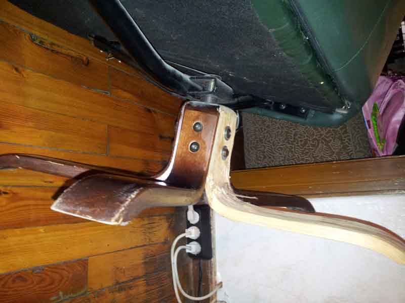

Имам голям проблем и не мога да си го реша.
Любимият ми стол за слушане на музика пострада - счупи му се единият от краката.
Столът е подобен на този на снимката и търся вариант за ремонта му.
Или място ткъдето да си купя нова кръстачка.
Благодаря предварително.

ortho - напреднал
Радиуса на огъване е прекалено малък за този метод.

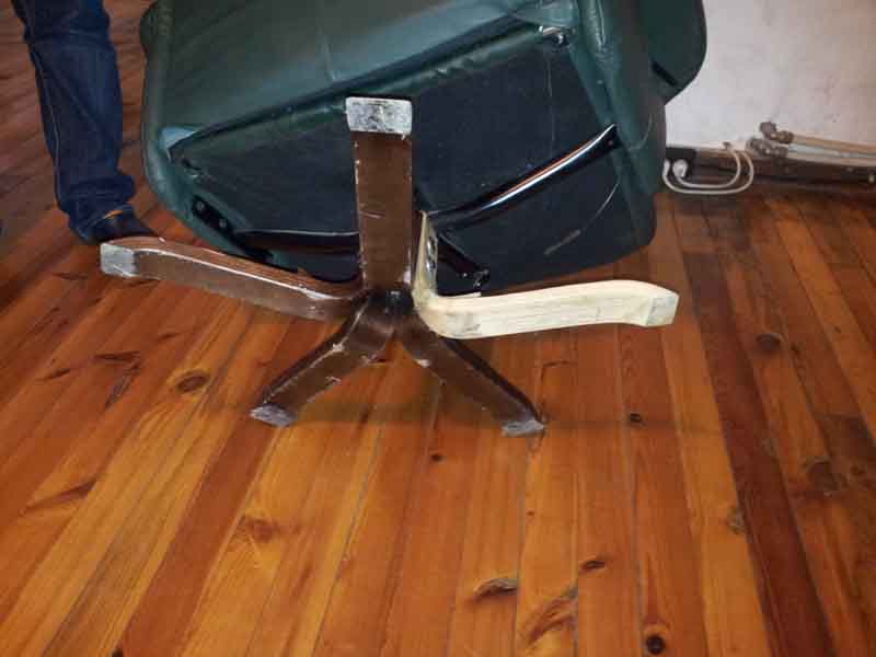

Пробвах по селския метод с огъване на навлажнени тънки листове дървесина, но не стана, по -точно стана но се счупи. ето го резултата, както и търсената кривка.
griffin - майстор
Значи колега щом си в час с материята другото което се сещам е масивно дърво огънато на пара, гледах един който правеше столчета по тоя метод сгъвката беше около 90 градуса.
http://www.youtube.com/watch?v=q3utt2Y5aH0 - ей това бях гледал, въпроса е дали можеш да го реализираш т.к трябва да импровизираш с някаква фурничка или камера да запариш дървото и вече за точната форма ще ти трябва калъп за огъването.
Другото което се сещам като техника но не знам дали няма много да си личи е ако направиш сандвич от слепени парчета дървесина с формата на крака горе долу и после от тоя сандвич да си изрежеш крака :-) така правят корпуси за барабани примерно маркови :-).

ortho - напреднал
Това с фурнира съм го правил вече (виж снимките по-горе).
Слабо е.
Имам изрязани 4 мм ленти от бук. след огъване на пара ще може да се слепят според мене.

Ако не те притеснява това, че ще дадеш една торба с пари за Еймса...вземай го. И на мен много ми харесва. Тъй като не съм толкова напреднал дърводелец, а имам повече опит с металите ти предлагам да си направиш метален крак и да го облечеш с фурнир. Почти всеки парапетаджия има огъвачка за профили и ще ти огъне примерно 3 квадратни профила, които ще се "прикапят" един за друг с СО-то.
mitko64 - майстор
Огъваш един ресор от трабант или москвич по същата форма, понадупчваш го където трябва, а този счупеният крак фрезоваш отдолу по ресора, ловиш с винчета през дупките и смятам, че няма чупене.
