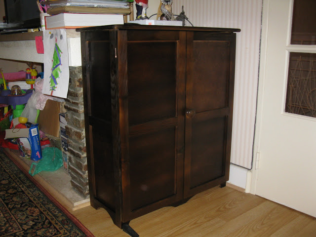

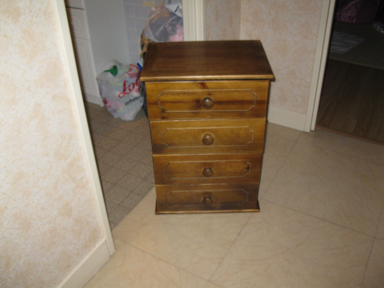

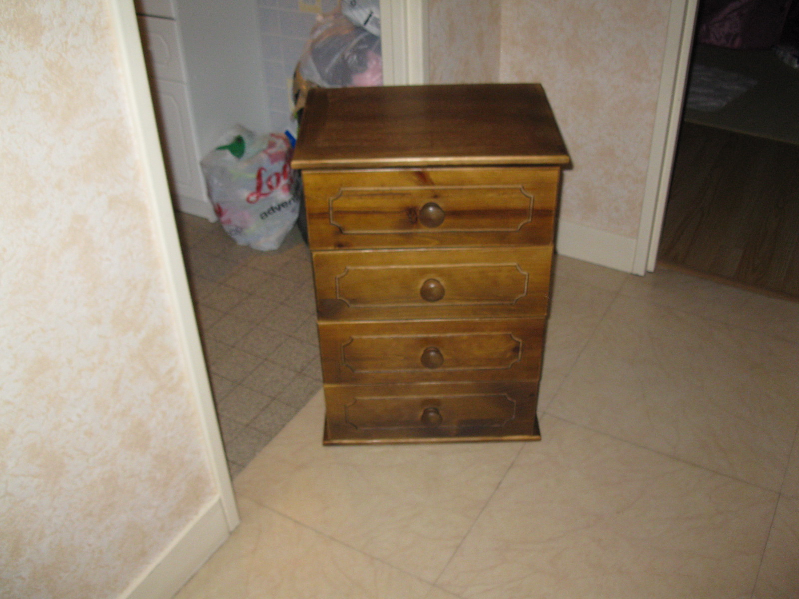

griffin - майстор
Ами попива и съхне за секунди буквално. Точно сега няма от къде да ти препиша указанието за разреждането на байца ми но аз си го правя от прах и спирт праха е от ибей, спирта тука какъвто намеря за целта но спиртния байц не знам да се продава поне не съм го срещал. В байца се препоръчва да се сложат и малко люспи шелак за да запечата дървото. Честно казано правил съм неща само с байц без лак и без шелак и байц с шелак аз разликата не я виждам много дори и да има. Тука съм ползвал купешки байц в бутилка който върху места с лепило за дърво не хваща спиртния оцветява и там но се вижда малко по лъскаво на самото дърво. Ако те интересува мога да направя тест с купешки и с баркан от мене.
И двете са байц с шелак на спиртна основа и 3 ръце лак. Сега не сам бояджия признавам си, но спирния за пръв пръскам.
Това е байца разреждане 25 грама на 2 литра спирт.
IMG_4315.JPG Това е байца разреждане 25 грама на 3-4 литра спирт. Тука гледах някакъв цвят

griffin - майстор
Това което виждаш на снимките е правено от дюшеме Н-то качество дъските са 14 лв на квадрат 21мм тай че ако ти покажа оригинално как са изглеждали :-). Да багрила може да добавяш към готовите лакове ама не си играй с черупки и т.н за малко количество може да видиш в магазините за художници имат оцветители на прах(пигменти) другия вариант е ибей :-). За лаковете вече не знам в бг си ползвах водоразтворимите бг лакове тука съм се запасил с евтиния безцветен на Лидл :-).
