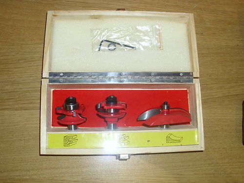

Имам предвид в кой магазин склад или просто контакт с фирма, която да ги доставя(освен тека .бг-поискаха ми 360 лв.).Благодаря на всички предварително.
EDI - майстор
http://www.teka-bg.com/index.php?option ... &Itemid=78 ей тука ги продават, другаде не съм виждал в БГ.8 мм комплект е към 260 лева, аз него имам.По принцип са скъпи, по-ниски чужди из чужди сайтове може да има, но и там са над 100 долара.Това на снимката е 12 мм, като гледам табления.Сигурно ще ти струват над 120-150 долара комплекта.

Това чудо в ебей е 7 $ ама продавача не доставя в бг.пък е най-обикновен фрезер 8 мм
griffin - майстор
http://www.ebay.co.uk/itm/Rail-and-Stil ... 337af31ba7
това е на 1/4 опашка повечето непрофи фрези го имат но не всички!!!
http://www.ebay.co.uk/itm/1-pc-1-4-SH-O ... 20ce1c6fc8 - тва е за по мощна фреза :)
http://www.ebay.co.uk/itm/Raised-Panel- ... 337af1b695 - за по слаба крайния профил е сходен :-).
http://www.ebay.co.uk/itm/3pc-1-4-SH-Og ... 20cd891938 - цял комплект
По принцип за 8-ца по тегаво се намират битове. Тия големите на тънките опашки ги слагай по навътре в цангата че малко по кофти вибрира при работа като го напънеш фрезера.

И аз за хоби ги ползвам.Бая търсих преди време по-евтини из България-та, но се оказа ,че няма /скаран съм с чуждите сайтове за продажби :lol: /, та си взех ТЕКА.Да ти кажа не съжалявам, пак бих си ги купил.Таблените трябва да са много добро качество, че голямо свирене и биене инак се получава и верно до дупка в цангата, за по-сигурно.Моя го въртя на малка фреза 1020 вата и реже без никакви проблеми.Обобщено, в България сме много зле от към предлагане на фрезери.

Ами колеги китайските фрезери за парите си режат идеално значи с първата ми фреза имаше фрезери на скил заводските и си бях поръчал китайчета на 1/4 цанга еми не мога да си изкривя душата китайчетата по малко загряваха при един и същ диаметър на фрезера една скорост и сходен материал и работа. Преди време направих опит викам айде марково ще си зема отидох в една бг фирма(може и тека да е била не знам в лозенец) и си купих един прав фрезер 5мм отпред да мога да си правя канали за шперплат е фрезера прегоря за отрицателно време а струваше по спомен 25-40 лв някъде в тоя интервал. Ползвал съм фрезери на Вермонт (хамерикански) които пак бяха уж маркови от хубав материал еми и те дават фира относително бързо. За това за любителска работа 1/4 опашка и китайче да не ме е яд да го метна ебаси. Професионалистите да работят с 12-ки и 1/2 опашки. Верно кеф е да се работи с такива фрезери много мазно върви фрезер с опашка 8-ца спрямо 1/4 и 6мм амаа нема евтини фрезери. За това винаги модела на фрезата ми трябва да е с 1/4 цанга иначе не ми трябва :-).
За китайските съм чувал че стоманата е презакалена и има опасност да се счупят свредла предполагам и фрезери за това носете очила.
И последно капете ги тия фрезери еле като се работи материал който се топи от нагряването. Това вайжи и за диска за циркуляра.
