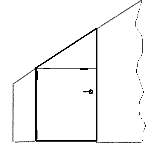

Имам, малък проблем със завършването на таванския ми етаж. След като оставих отвор за врата на стаята, близо до скоса на покрива (само там е възможно), се оказа че врата няма да може да се отваря към стената а трябва да се отваря към помещението, понеже горния край на врата ще опира в покрива. Понеже съм малък гений, ама не винаги, си мисля, че би могло да се сложи скосена врата, на която горната половина е захваната на панти с долната част от вратата:
трябва да се отваря на вътре
Така, ще може да се отваря навътре, като горната част като опре в тавана, просто ще се сгъва надолу и като се затваря сама ще се изправя (примерно с пружина в пантата).
Въпроса е, дали е възможно обикновена интериорна врата да се преработи по този начин?
Вариант номер 2 е плъзгаща врата, но не искам такава по принцип.

А не може ли да размениш местата на вертикалните панти и бравата? Тоест пантите да са вдясно.

bulhomes2 написа:
Бе то може, ама влизането ще е неудобно и ще заеме половината стая.
Ако, така не става ще се слага плъзгаща врата.

А замислил ли си се, че като се прегъне горното парче навън, като отваряш вратата ще ти вади очите.

Е на къде ще я плъзгаш тая врата, нали уж нямаш място? :?
perko - специалист
Има място, стаята е 5.5х3.5 метра, но като влиза човек, е далеч по-удобно вратата така да се отваря, че да не му препречва пътя. Сега, всички коментари са или подигравателни или предложения да обърна вратата.
Явно, никой не е правил такова нещо, и на мен ми се вижда трудно за изпълнение.
LazarGanev - "Велик майстор"
Едното разумно решение е да обърнеш вратата, другото е - да я изместиш 1м вдясно, ако може. Твоето желание е несериозно, затова и коментарите бяха такива. Успех в избора.
