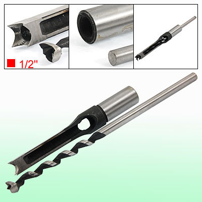

Става дума за сглобки направени чрез бургия с квадратен профилен резец който е в клипа на 04:01 http://www.youtube.com/watch?v=4BKB6BKb ... re=related
Смятам,че е по-добро от играта с оберфреза....
Spokoiniq - майстор
Тва май действа на много къс ексцентричен ход, или не знам, удобство голямо :shock:
profesionalist_wood - майстор
Във квадратния резец е вградена обикновена бургия за дърво,а краищата на квадратния профил действат на принципа на право дърводелско длето и стружките се засмукват от винта който дълбае надолу и за двете приспособления си има специален патронник за това нещо,но е много предпочитан отколкото шибания борапарат или скъпарските оберфрези и струва само 12 долара!!! Ще го поръчам!

Има.Една бургаска фирма продава чизъли на БЕРНАРДО.Скоро питах за модела HM 12 N.Направиха ми оферта за 415 лева без ДДС, в комплект с четири свредла - от 6,36 до 12.7.Има и една по-голяма, но не знам цената. Ето линк - http://www.intralinkbg.com/index.php?la ... menuid=189 .

Цената е приемлива защото в щатите ги има за по 300 и отгоре долара но тук нов борапарат почва от 700лв...ще звънна да ги питам по колко кинта са свредлата им

Тези свредла са фабричната окомплектовка на машината - http://www.bernardo.at/index.php?id=61& ... on_id=3019 .Явно не доставят и не продават отделно други свредла.

Успях от един колега да взема цената на тия свредла в същата фирма....леко са скъпички...в щатите ги дават по 10-12 долара парчето ама айде.
.Окомплектовка свредла:
14-1000 6,35 mm 30.00 лева
14-1001 8,00 mm 30.00 лева
14-1002 9,50 mm 32.00 лева
14-1003 12,70 mm 40.00 лева
