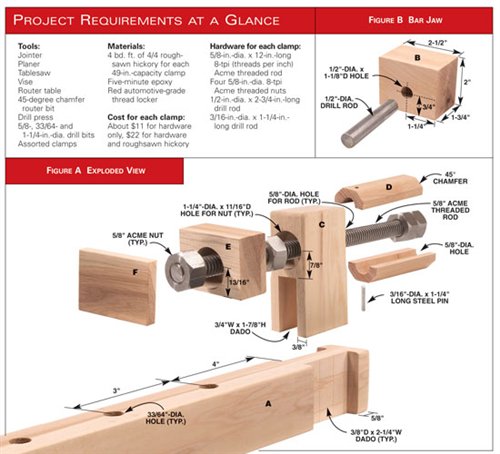

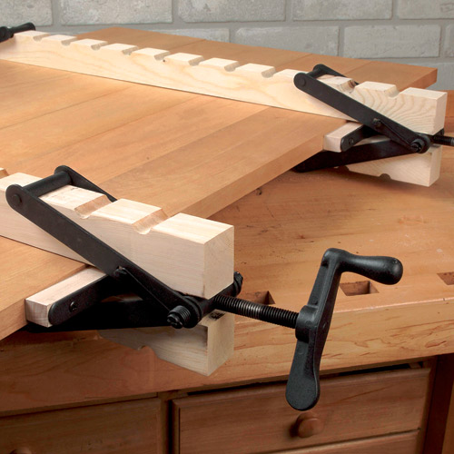

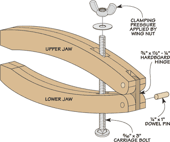

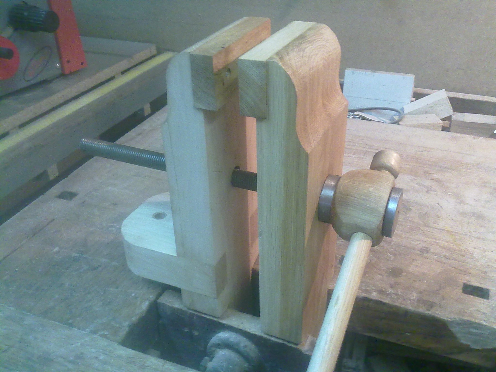

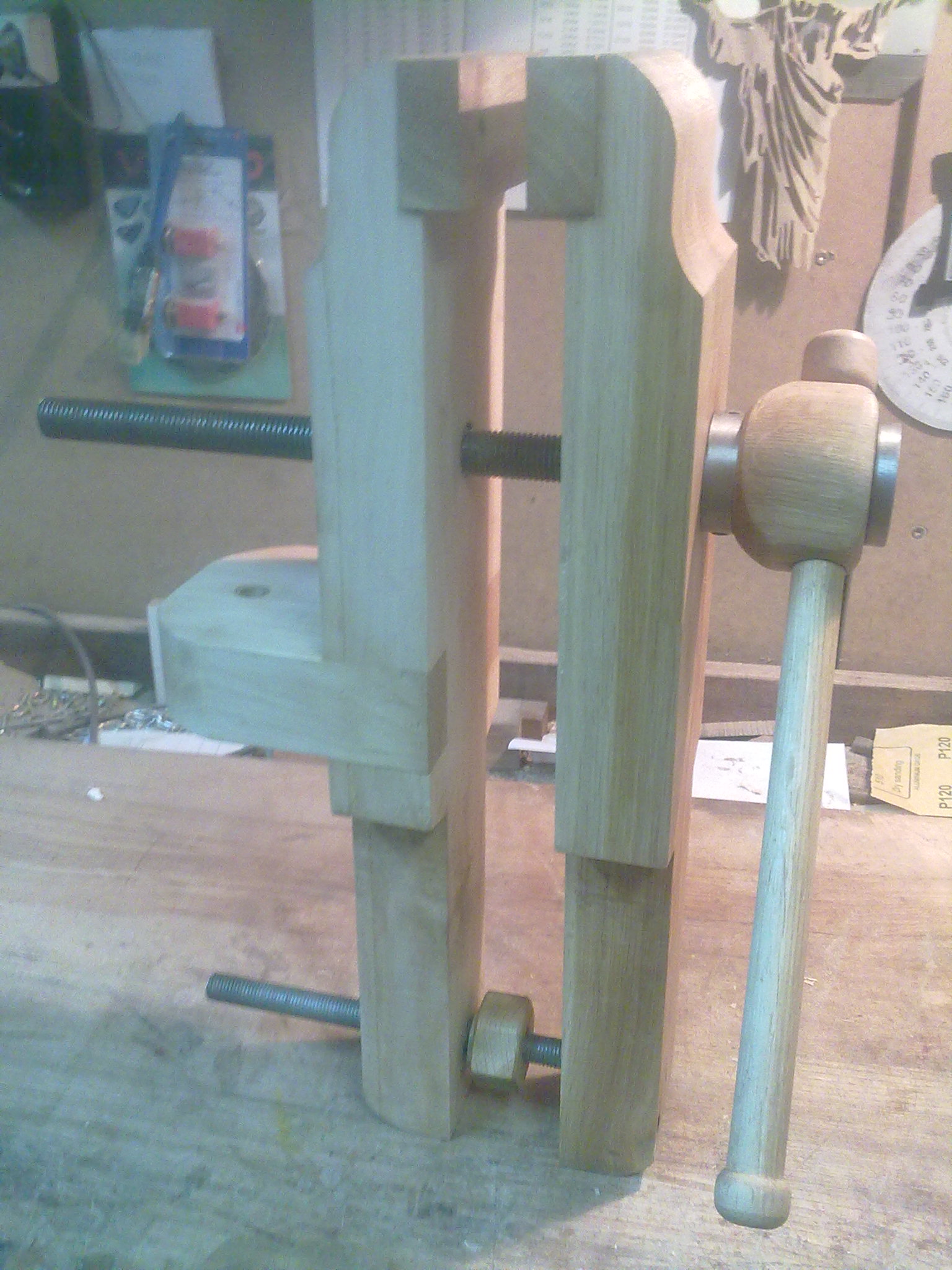

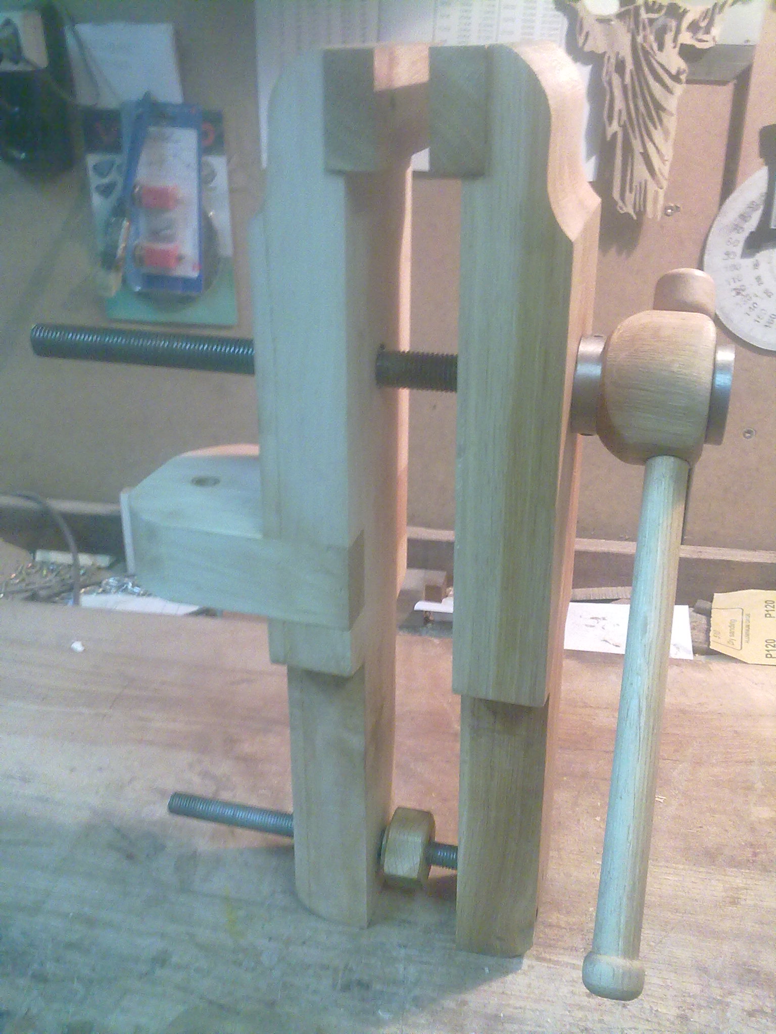

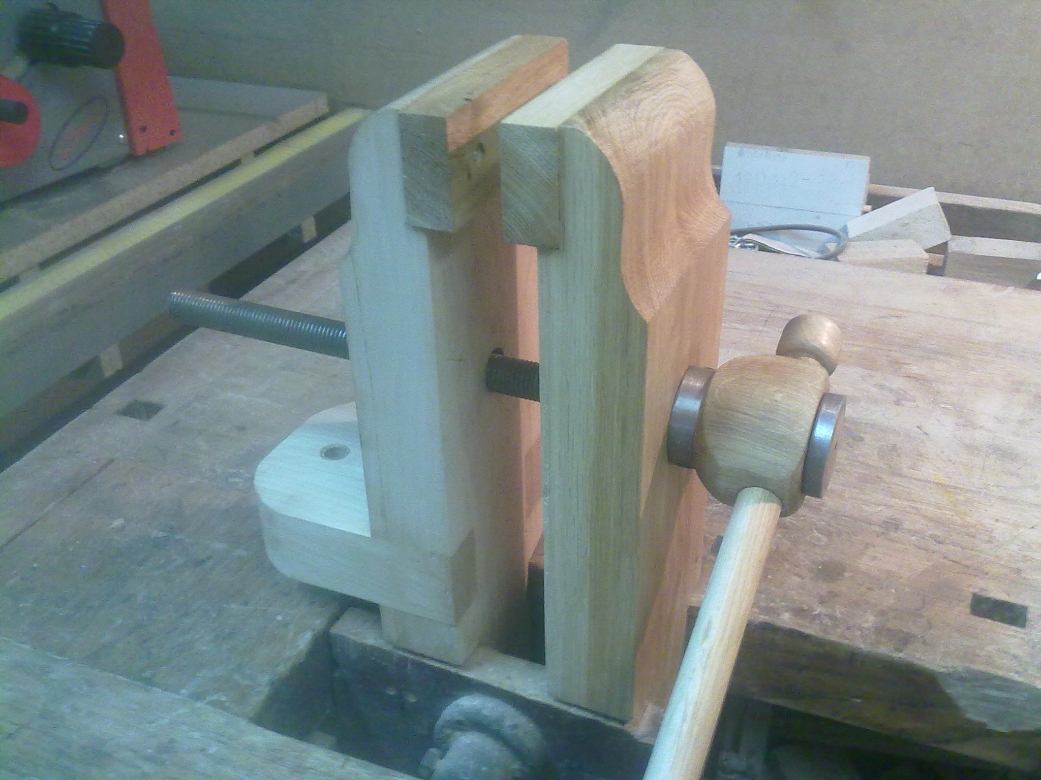

alata_69 - специалист
ето няколко от мен
